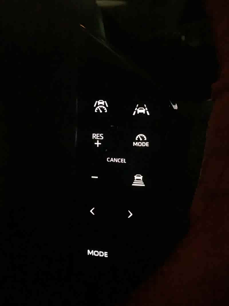

雷凌的毫米波雷达是在前面丰田标志后面,4X的应该也是在前面最中间,我猜它应该是在丰田标志下面那个黑色装饰壳后面。车内启动巡航模式是在方向盘的右侧按钮,操作也是非常便捷,简单。我非常喜欢这个设计,简单直接。
方向盘上的这些实体按键,按下去的力度,还有反馈力度都非常的好舒服,有些车的方向盘按键是触摸式的,感觉那样非常的不安全。4X的巡航启动也非常的快速,没有任何延迟。

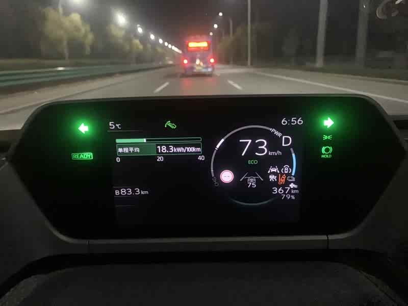

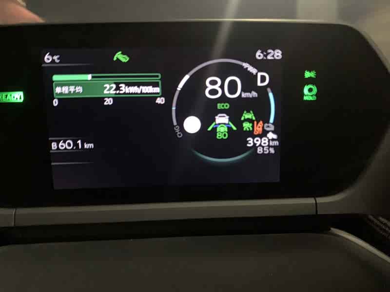

目前我设置的跟车距离都是最近的一个档。弯道保持是非常的准确,在进去没有标线的路段会有提醒。

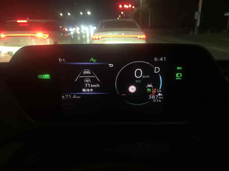

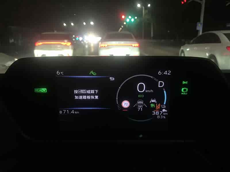

巡航模式在红绿灯前方有车停下的情况下,4X也能跟随前车停下,但是起步的时候需要进行人工干预,有按下+RES或踩下加速踏板两种方式。

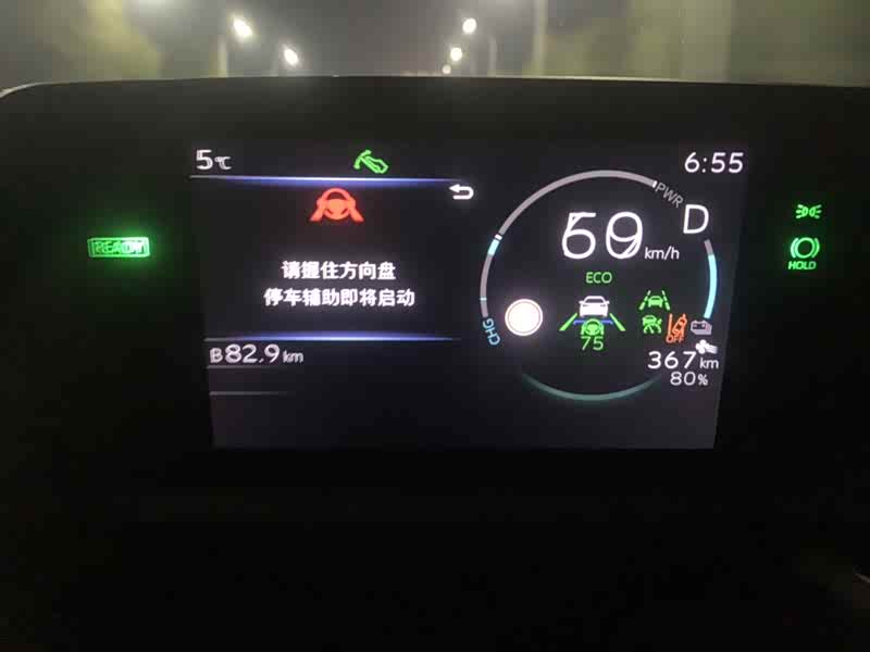

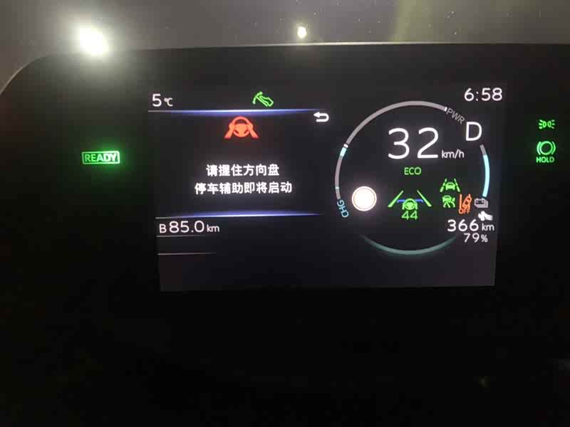

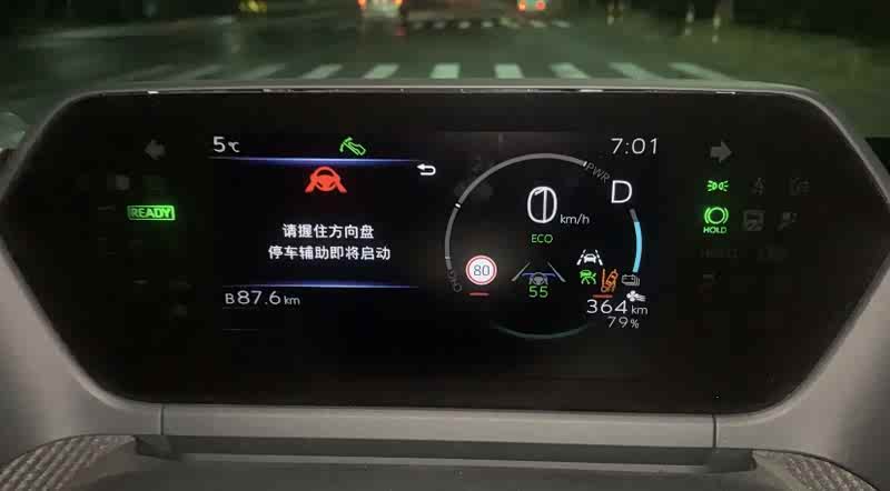

我也给这个辅助驾驶进行了一个松手操作测试,松开手的14秒仪表盘提示LTA很快不可用控制方向盘,5秒以后会发出警示音,3秒后提示无驾驶员操作请握住方向盘,15秒后提示请握住方向盘停车辅助即将启动,随即车辆开始减速,6秒后车辆自动打开双闪,持续让车辆减速至0。
