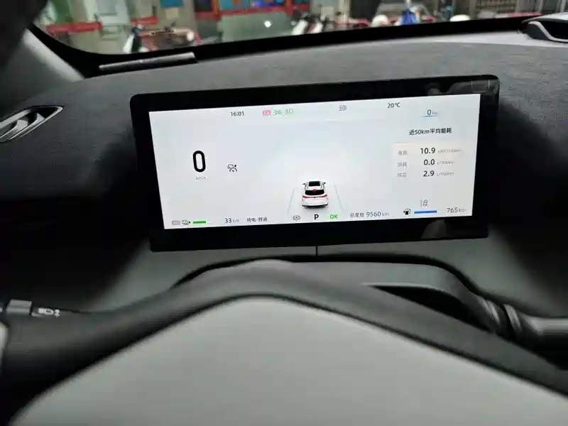

之前帖子发了一个纯电的续航,评论区也有人问馈电的续航是多少,我就大概说一下,我这个用的油电混的续航以及我个人的馈电的续航。这个其实跟路况、温度、脚法有比较大的关系。先说说馈电的油耗吧,我个人其实用油跑的比较少,因为平时在城市通勤上下班的距离也不是很远,然后就用纯电跑会比较多,去年也有一小段时间也有用的油在馈电跑,正常来说平时深圳市内通勤的话(市内高速+快速路+城市道路),大概是在4左右,过年的时候,回老家大概几百公里的高速是在5点几的馈电油耗,对于一个SUV来说,也是完全可以接受的。
再说说油电混合吧,前几天清明假期的时候我在深圳宝安到坪山,距离是56.2公里,也是(高速+快速+城市道路),其中高速跟快速占比加起来在90%以上,城市道路较少,其中在高速上堵车了大概10几分钟,具体续航表现如下:
1. 总续航变化
    出发前总续航:33(电量) + 765(燃油) = 798公里
    到达后总续航:18(电量) + 741(燃油) = 759公里
    消耗的预估续航 = 798-759 = 39公里
2. 计算达成率
   达成率 = 实际行驶里程 / 消耗的预估续航 × 100%
   = 56.2 ÷ 39 × 100% ≈ 144.1%
结论:实际续航达成率为 144.1%,实际行驶里程比预估消耗的续航里程多出约44.1%,能效表现也是优于预期的。
