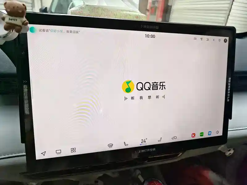

大家好,今天给大家分享一个关于如何在长安uniz车机系统中安装第三方软件的小技巧。因为长安uniz自带的车机系统并不支持直接安装第三方应用,所以我们需要通过一些小操作来安装自己喜欢的软件,比如我自己就安装了QQ音乐。因为我有QQ音乐的会员,而车载系统预装的酷狗音乐对我个人来说可能并不太合适,所以这个方法非常实用,今天我来给大家详细讲一下安装步骤。
首先,你需要准备一个U盘,最好是32GB的,格式化为FAT格式。然后把你想要安装的APK文件拷贝到U盘中。如果你想安装像QQ音乐这样的应用,可以提前把APK文件下载好,并存放在U盘中。
接下来,插入U盘到车载U***接口。然后我们需要进入车机的工厂模式,这是为了能够执行一些系统级的操作。进入工厂模式的方法是:首先让小安(车载语音助手)进入工厂模式,密码是四位数,按当前时间来计算。比如你看到的时间是16:26,那么密码的计算方法是:密码的第一位是时间的第三位数字,也就是2;第二位是0;第三、四位是时间的前两位,即16。所以最终密码是2016。
成功进入工厂模式后,往下滑动,直到你看到能够输入命令符的选项。这里你需要输入命令“am start -a android.settings.SETTINGS”,然后点击执行。
执行完命令后,系统会进入设置界面,接下来你就可以找到“存储”选项,在里面可以看到U盘的名字,点击进去找到你拷贝进去的APK文件,然后点击安装。
这样,就成功地将QQ音乐等第三方软件安装到车载系统中啦!通过这个方法,省去了再重新开酷狗音乐会员的钱,直接使用自己常用喜欢的音乐软件,体验更加便捷。
