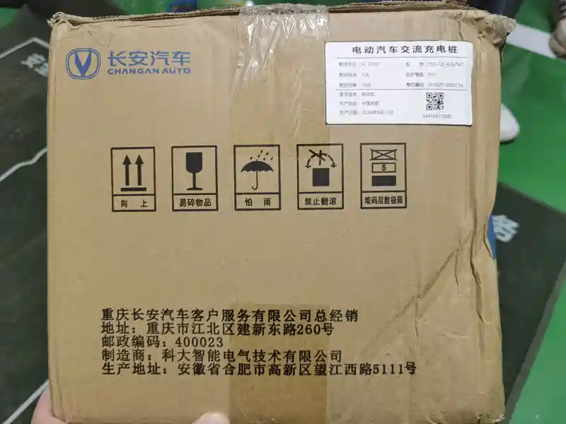

6月份提车时候买了888元的充电桩,但是因为物业不配合,小区供电设施产权移交供电局的问题,历时将近5个月,一直拖到今天才算是安装好,以后可以用家充桩充电了。
为了装这个充电桩,可谓是一波三折先是物业不配合,以消防问题不给装。不过我们是新建成的小区,5月份才交的房,消防等安装条件的都符合。最后威胁他们要起诉他们了才勉强答应。
后来找南方电网申请电表时候,又发现我们小区的供电设施还没移交给供电局,供电局只提供电表,安装电表还得自己找第三方施工单位来装,问了一圈,至少要2000元左右才能装。不想出这个钱,就一直等着办移交手续,磨磨蹭蹭的办了三四个月的手续,10月底终于是把移交手续办完了,供电局可以直接来免费装电表了。
本来从配电房打洞出来到我的车位,不会超过30米。物业这边又提出要求,不能打洞,只能走他们预埋线槽,这又导致我的电线长度达到了57米,超过了30米。按42元一米算,又多出了一千多块。折腾来折腾去,终于是在今天安装好了。
安装后用UNIZ试了下,可以达到3.3kw的稳定充电功率,算是达到上限了,57米的距离没影响到充电速度,还行吧。可惜的是充电桩的长安LOGO是常亮的,待机时候不会自动关闭,不知道会不会费电。

888的充电桩是基础版,只支持刷卡和蓝牙,不支持4G。
我自己买了个充电桩保护箱,收了50的安装费,不过看着还不错。
