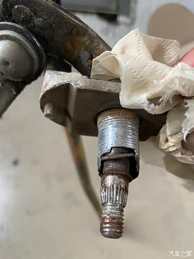

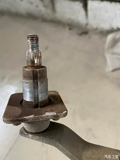

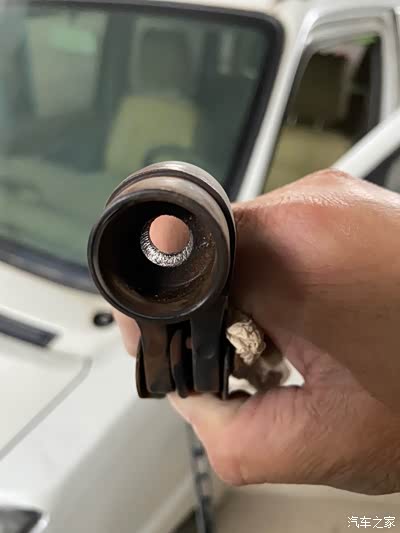

        副驾驶侧磨损严重,轴心往下掉,已经不在圆心上了。
         主驾驶侧还好,磨损不严重。

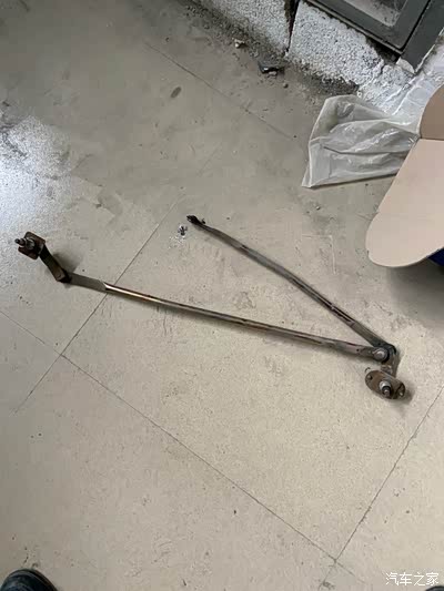

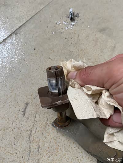

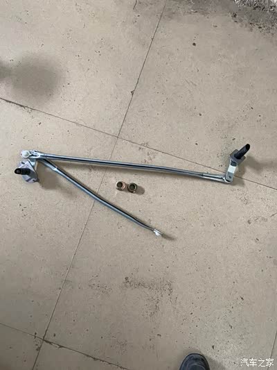

         还是去朋友那自己动手摸索,网上买了配件,不得不吐槽一下现在的原厂件真的很难买到的,商家口口声声说是原厂的,回来一对比才发现不是那回事,算了能用就行了
这个是新的
这是原车的
          新的重量轻很多且没有电镀层,且锁定大螺母偷工减料,原车是24的新的是22的把螺母外圈减小,不过歪打正着不然我都没有工具装上,手头只有加长的22的套筒

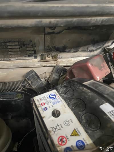

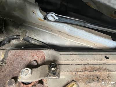

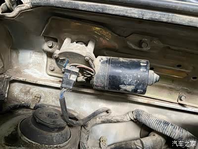

先拆雨刮电机板,4颗10的螺丝。

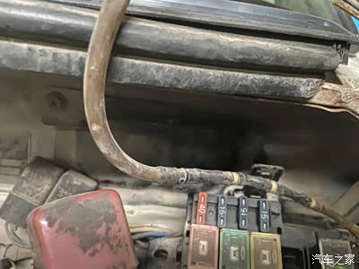

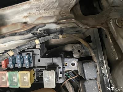

再拆保险座

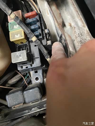

这里有个卡扣按下去就可以把保险座拿起来了。
有三颗10的螺丝固定
把这两个继电器拆下就可以看到下面这颗螺丝了。
把盖板拆下,方便安装对孔位。
把电机和拉杆撬开

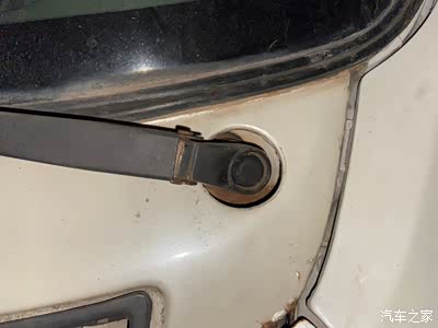

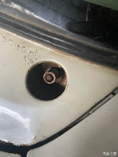

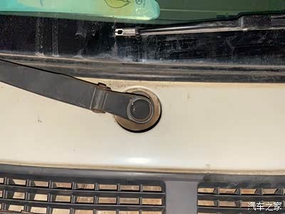

             然后就可以拆雨刮臂了,没有24的加长套筒有点麻烦,只能把转轴上的卡环取下,然后就可以拆卸大螺母了。

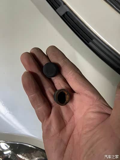

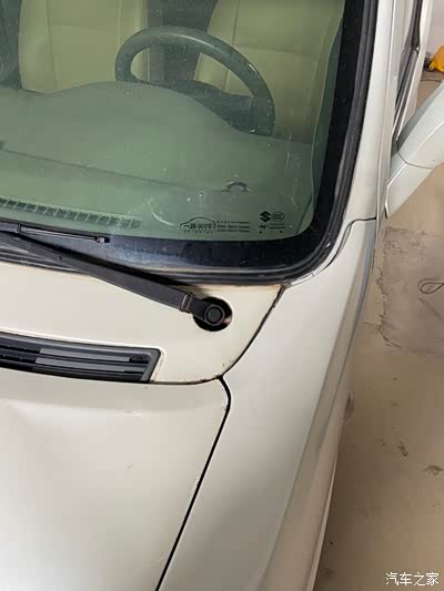

撬掉防雨胶盖,13的螺丝取下雨刮臂

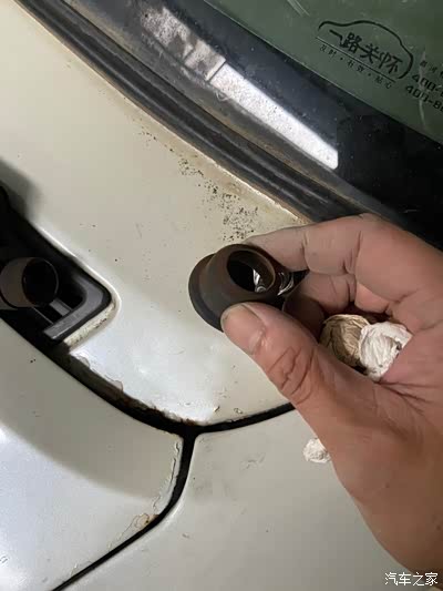

取下胶套
雨刮臂磨损完了,有锥度上紧螺丝还可以用
把轴上的小卡环取下就可以按下去,然后就可已用短套筒取下大螺母了

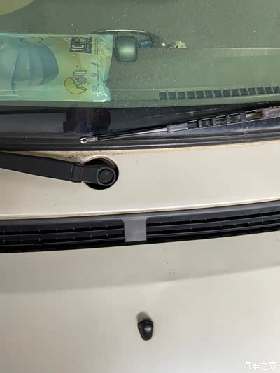

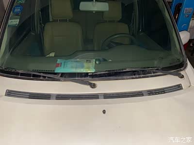

换上新件,装车复位,刮点到位,声音不大,丝般柔顺,完美修复!
讨论一下,这四个继电器分别控制什么的
第二个是散热风扇继电器,因为挨老鼠咬断了导致风扇不工作,我接过线
