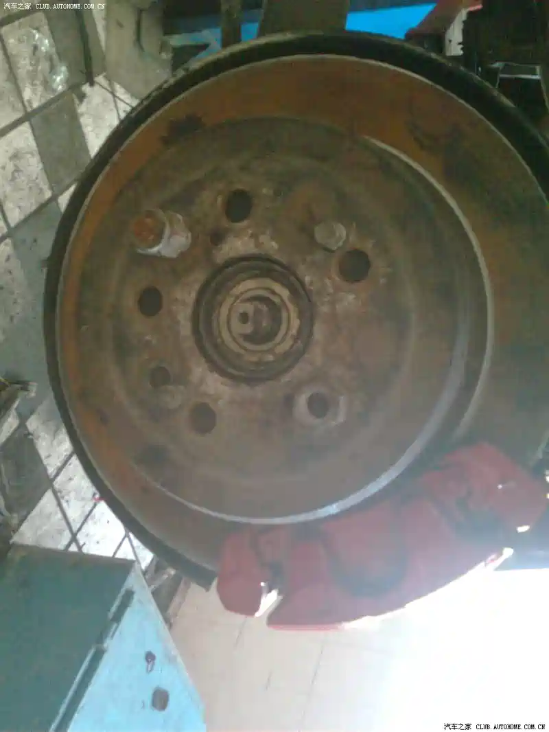

后轮碟刹套件已该装好![]()

后轮碟刹套件已该装好
