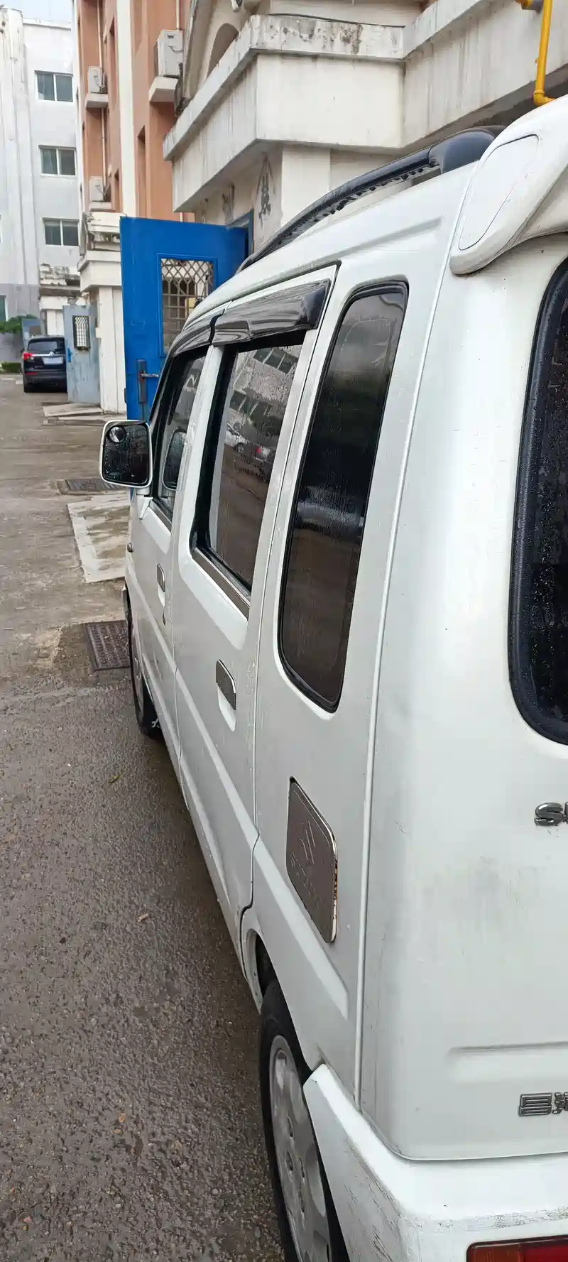

十多年星星,依旧给力。没时间保养,所幸趁国庆有时间,自己在家保养,找不到地沟,上网买了抽油器,还没到货,索性用大针管先抽一下,看看效果如何。记得星星机油大约在3升左右,抽出3升不就行了。然后可以把新机油倒入,反复比较,买了一把机油滤芯专用钳子,顺便换一下机油滤芯,看看这把钳子好不好用,自己一个人,忙活了一个下午,手都酸了。
国庆这几天,下起了小雨,一点不影响我保养的心情。
废弃的旧机油桶和新的机油。
打开发动机盖,发动机油乎乎的。难道是渗机油吗
机油尺伸出来,机油没有减少,只是颜色太深了。黑乎乎
请出今天的抽油神器:大力针管。
针管给力,一开始抽油并不费劲。
抽出的机油,给大家看一下颜色
又黑又浓的机油被抽出来,好像是酱油,太稠了,怪不得越抽越费劲呢
别看针管不大,力道不小。都说大力出奇迹,我是深信的。
戴着白手套,拿起大针管,这一刻我感觉我就是一名gangchang科大夫
抽了一个多小时,感觉再也抽不动了,手都酸了
把矿泉水瓶子剪开,准备倒入新机油
倒入后,机油尺的油在两孔之间。原则就是抽出多少,就倒入多少。
这是网购的机油滤芯专用钳子,换机油滤芯的过程,没有拍照。倒入新机油,感觉行驶的星星比以前滑顺了。
最后,顺便给星星洗了个澡。
