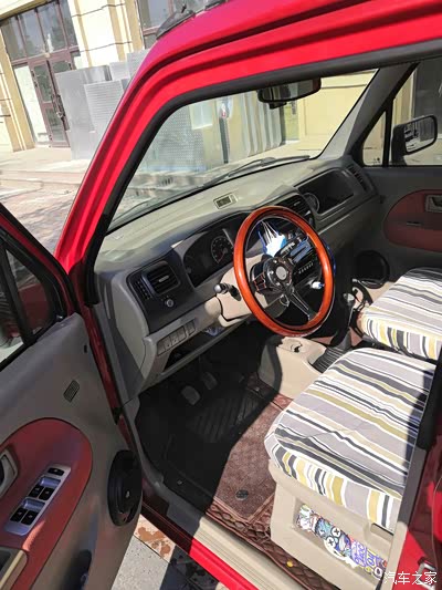

内饰
内饰

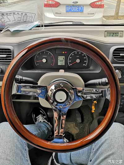

第一个改装件上身,拿到当时找了个轮胎店就换了,一颗大螺丝就解决,超级好换,这一上身气质就不一样了,哈哈

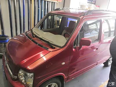

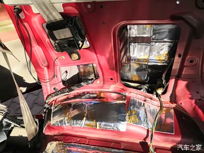

外观整备完了就去把全车太阳膜撕了,重新贴,淘宝上买的国产品牌的膜,看评价还可以,全车包安装才700块,抱着试试看的态度全车膜贴完了就下一步的传统项目,止震隔音+音响,止震隔音是我一直用了7年的“金高恩”冬天的-40度低温,夏天吐鲁番的40+的高温都没问题,我自己另外一台车贴了6年也没脱胶,也没溶流的现象,性价比比较高,这次依然还是它,音响吸取了以前的经验,价格不等于价值,也是别的车型论坛里推荐的国产品牌,抱着试试看的态度尝试之后发现真的有惊喜,让身边研究音响的朋友听了下,这个200多块的上海银迪喇叭和我之前800多买的莫雷听起来没差,群众的耳朵还是不错的,下边上图,90%都是自己动手完成的,这已经是我自己动手完成全车隔音的第8台了,而且之前的北斗星也做过,轻车熟路,就是费工,都是细致活,一个人耗时4天完成

地板两层止震板满贴
后备箱2层止震板满贴
后叶子板,一层止震板,内饰板一层白色吸音棉
车顶止震板条贴,再一层白色吸音棉
尾门内侧一层止震板,一层隔音棉,这是第三层止震板
尾门内饰板第四层吸音棉

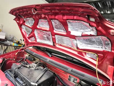

机盖隔音棉,其实这个效果不是特别明显,我帖的主要原因是冬天的时候这个机盖只有一层铁皮,发动机稍微有点温度机盖上的雪就会化,但是只化一个小块,再结冰不好扫,所以才贴了这个阻隔些热量

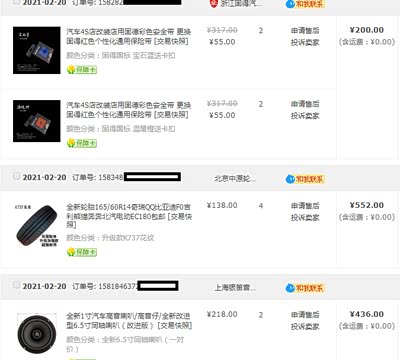

拆都拆了,前排安全带换个颜色,前一台车是蓝色的,那就换两个蓝色的安全带扣,留个念像
安全带,喇叭也是为了两台车准备的,数量都是2,轮胎也是淘宝上买了发北京背回乌鲁木齐的,边远地区的伤不起的邮费啊
200多块的银迪喇叭也不错,就是这个车原车是5.5寸的,这个是6.5寸喇叭,安装比较有难度,还好原来同时现在做这个相关,我俩研究了2天才基本实现了视觉完美的安装

为了方便母亲大人换车开方便,就同时买了两个一样的CD主机,不用为换车不会操作,同时收了两个防眩后视镜,真的实用,只需要和行车记录仪一起接个线就可以了,方向盘也是第一个到的改装件

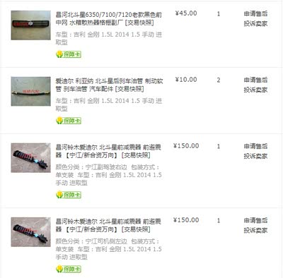

开整底盘,这还没凑齐,后期又补了几项小东西,拆一次就一步到位,省的来回拆工时费比东西值钱,可换可不换的都换了,拆一次恢复到接近出厂的标准
长期淘宝该店面购买零件,质量比本地市场好,而且有好多小零件可以买得到,一次性买够
为了外观,换1.0前杠
底盘件不含糊
可换可不换的全换

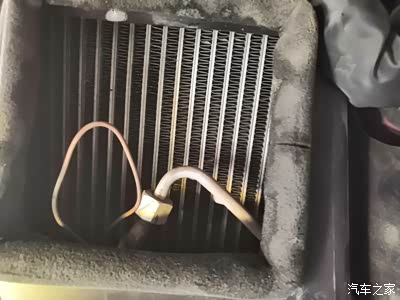

这十几年未清洗的蒸发箱啊,天天呼吸就这空气,实在是接受不了,自己洗
这才让人放心,08年的车空调管路在蒸发箱背后,这11年的就到前面来了,这昌河厂家还真舍得来回折腾

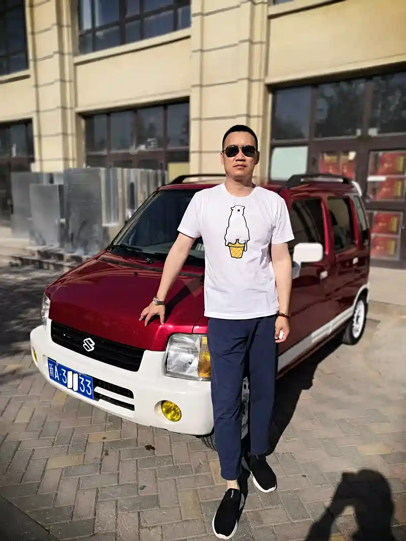

最终定妆照,行驶证照片就是它了,喷完了漆去交警队直接变更为双色车身,我现在的登记证书上写的是:红/白车身,完全合法上路
前后2个多月的折腾,基本就算是收拾完了,约等于一台新车,花的时间和精力只有自己知道,玩车各有各的道,收车8000块,现在快3W了,值得不,当然,现在回头率爆表,朋友的一个朋友(姑娘)第一次见兴奋的不行,差点要买走,玩的乐趣可能就在这里了。
