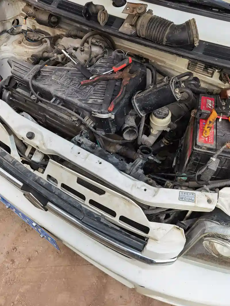

由于车子年限水箱顶部不同程度的渗水,副水箱经常没水,时不时要添加一些防冻液索性直接换掉,更换前准不需要拆前杠,直接把碳罐拿起来,水箱顶部的框架拆掉,进水管下水管拔掉,下水管比较难拔需要耐心带上手套操作
拆掉了

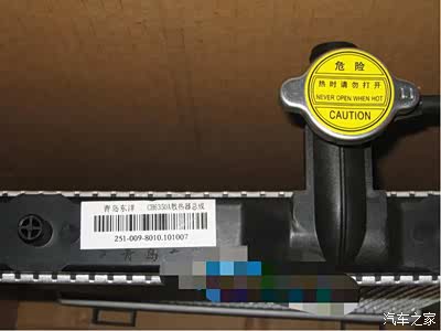

安装好的水箱,青岛东洋产
新批量铭牌
安装完毕,加上新的原厂防冻液两壶剩一点
认准东洋这个是老铭牌新款的铭牌如上图
原厂的经济适用放心
