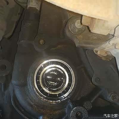

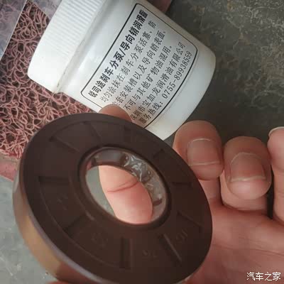

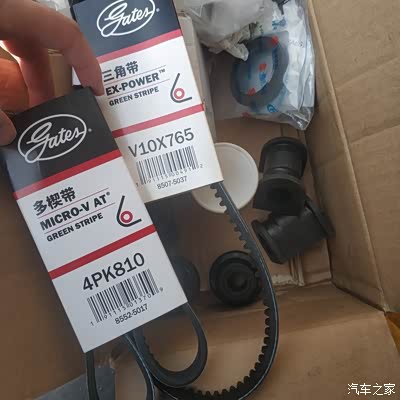

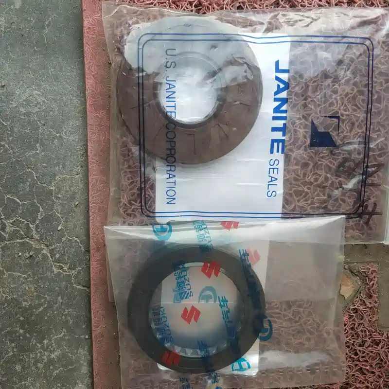

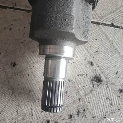

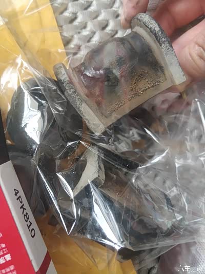

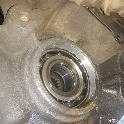

K12的右半轴内球笼好像跟k14的不同,细轴部分明显短,并且油封紧挨着里面的轴承,不知道什么原因,大家帮忙看看难道是前车主加过轴承,看上去不太像,买的25*58*10没用上,只把原厂的换上了。买原厂油封顺便把原厂微威的平衡杆和下支臂胶套也买了一起换上,两根盖茨的皮带去年就买了一起换上,再加上一辆日产车的发动机皮带,工时费收了150元,也不知道是不是贵了??

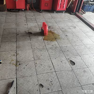

放齿轮油时小工撒了一些加回去时不够了,修车的说缺点不要紧,是不是真的,缺油会不会把变速箱报废??
摸了一些导向销润滑脂

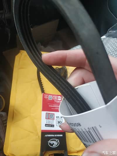

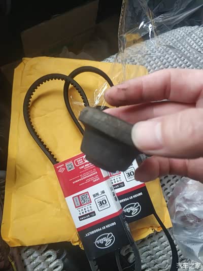

去年双11买的盖茨皮带
油封下来了

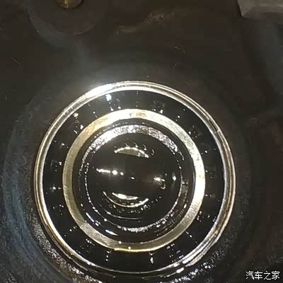

近照
这个角度看,好像是原来就有的轴承,没有加装轴承,没有空间再安装内径25的油封了
内球笼细轴光滑的那一段比k14的短

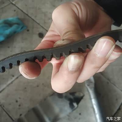

皮带开裂
开裂
旧的下支臂胶套
换下的胶套

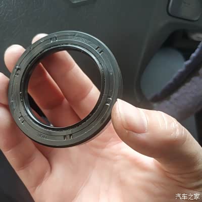

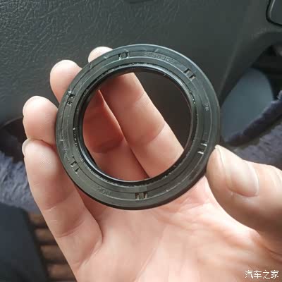

换下的nok油封,不知是不是进口
放油时撒了好多,加回去不够了,影响大吗
