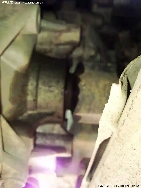

右前半轴油封渗齿轮油。论坛上搜索过,是通病。15000公里换机油的时候检查过,没有发现此问题的。网上有人说中天气有关系,可换可不换。另一说是国产配件质量差,大部分车都渗漏。要解决,只能换了,还有师傅的技术也讲究,当天忙,没有在场监督,也不知道帮我更换的师傅水平怎么样。
换之前拍的一张图,跑焦了。

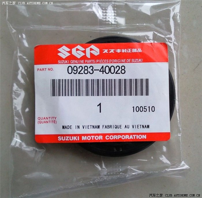

新买的进口油封,35米。
网上有人说本田的配件也能用,我觉得没有必要尝试

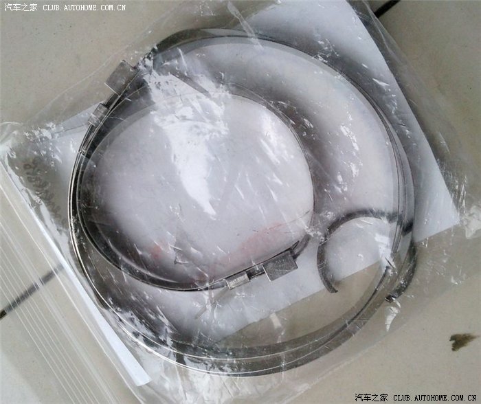

接着是右前外球笼防尘套也漏油出来,师傅说这个要及时更换,进泥沙搞坏球笼就麻烦了!
这是新买回来的配件

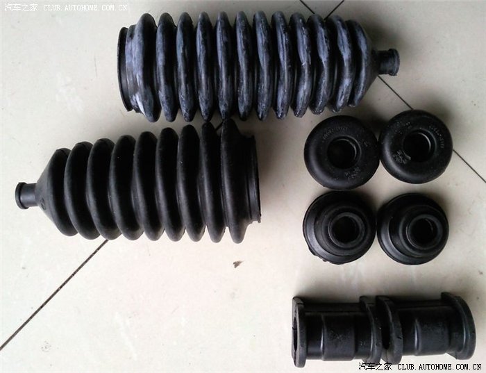

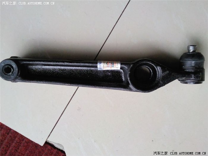

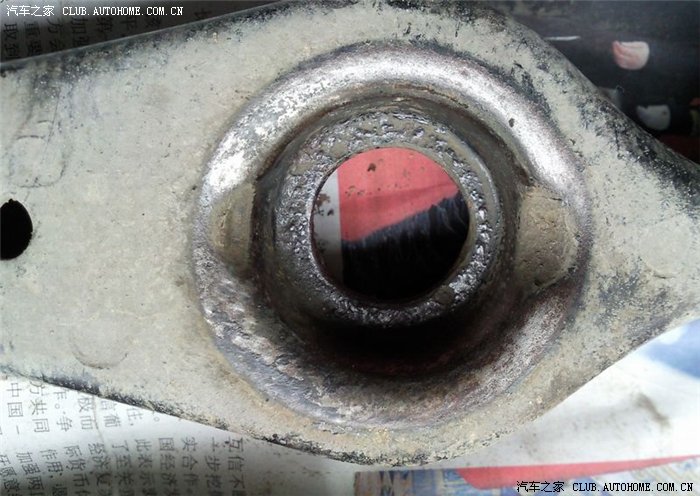

一起更换的还有下支臂。原车是空心焊接件,网上众车友批评声一片。不过也有人说即使是空心的,北斗星车用也是绰绰有余。因为车回来就做了底盘装甲,下支臂上也喷了一层,没有发现锈蚀的现象。买配件前,思量再三,还是一起要了2个德力奥铸造件前下支臂回来。同时要回来的还有平衡杆橡胶垫,方向拉杆防尘套。驱动轴上共有4个防尘套的,里侧2个没有卖,师傅安装的时候,将方向拉杆的防尘套装到驱动轴上了。
先上配件图
方向拉杆防尘套,平衡杆全套橡胶垫
德力奥铸造件前下支臂,很重,一个的重量顶2个空心件。

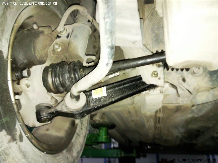

已经装好车的效果,前后左右各拍了2张图

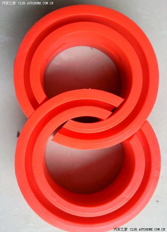

还买了金科8代减震器缓冲胶。装之前,就听很多人反映装上没有效果。
我的前减震是改装件,减震效果还是可以的。目前就是低了一点,前轮上边沿到轮眉2指不到,想通过装这个来提高车身的高度。
已经安装好,实际使用,确实也没有效果。
增高了半指的高度,懒得拆下来,先用着了。
