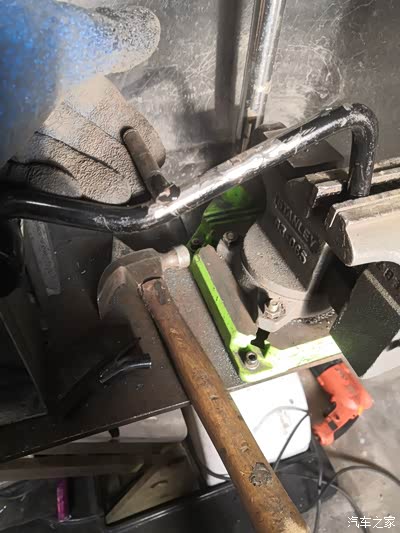

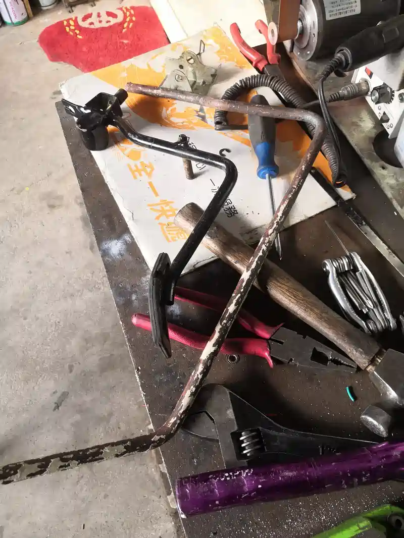

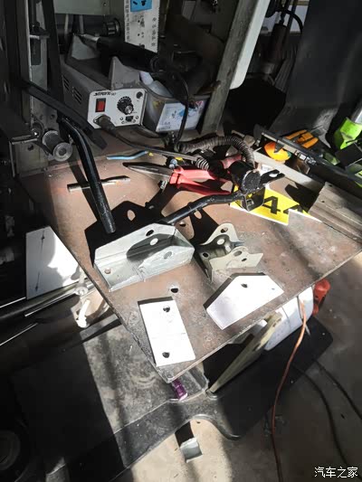

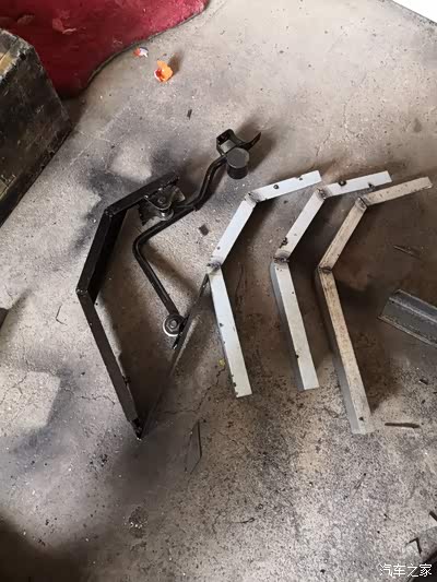

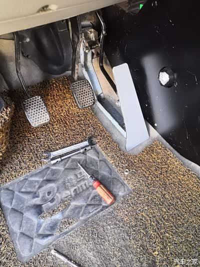

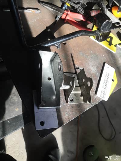

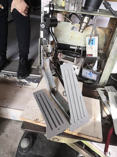

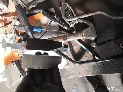

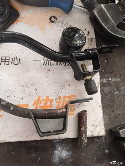

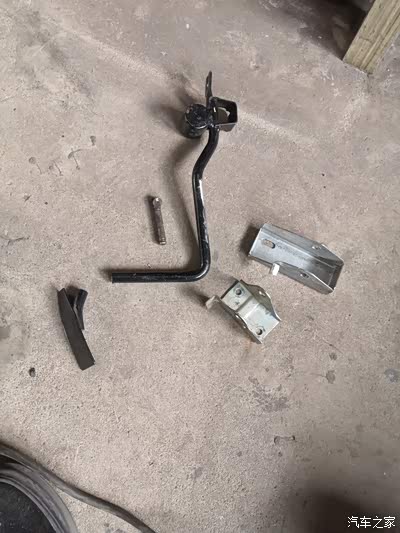

原车油门踏板太高了,长时间开车右腿蜷着踩油门太累了。看到很多车友把油门踏板锯短了重新焊接,说是很好用,没舍得锯原车油门踏板,找了根钢筋做一个!怕原车的弄不好没得用了。做好了短的测试一下发现踩踏变重了。杠杆原理,力臂缩短了,也就变重了。把转点上移,增加力臂长度,轻了很多。把改装过程发群里讨论一下。沈阳车友相中了,非要买一个,还提意我改成宝马地板油门踏板更舒服。上网搜索一下发现有卖现成的改装件,只是安装方法不是很靠谱,是粘在地胶上的。还是固定在车体上靠谱,先做了一个测试版装车上试试。效果不错哦!立马高大上了!给他邮去测试,他也反应好用!群里好多车友也想要。干脆多做几个挂闲鱼!上图大家看看吧
找根钢架
铁板做了一个踏板
照葫芦画瓢
安装测试踩踏有点重

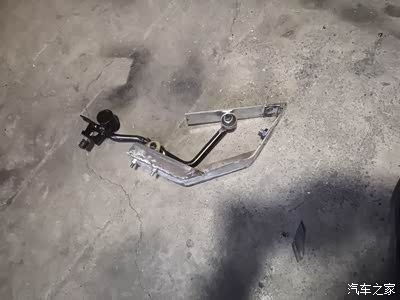

重做支架,上移打孔
上移了3厘米
转点轴也上移3厘米
杆截短了3厘米
完成了,感觉不错
比较一下

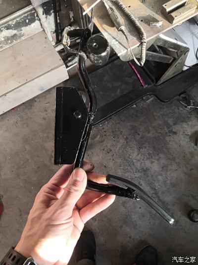

从油门踏板固定架顺延出来一根铁条
这样比粘接的靠谱多了
雏形
测试版完成,踏板有点大了不好看
这个是改进版,摩擦面加装了轴承

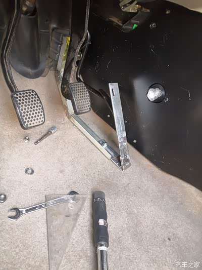

铁条也加固了
改用角铁做延伸架,强度很大了
测试一下
发现踏板太大,踩刹车会碰到油门
改窄了,和宝马车踏板一个造型
开防滑槽

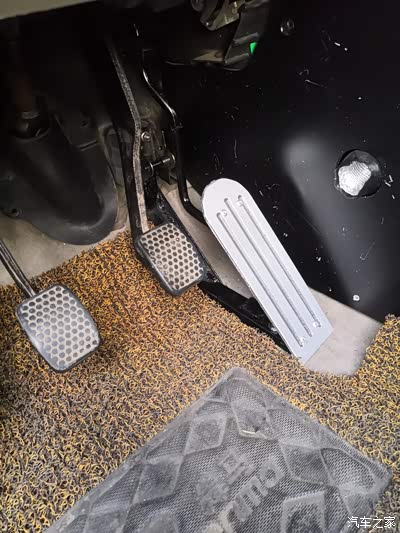

基本成型
瞬间高大上了吧!
安装也简单,只需要拆装两颗螺丝和油门线就可以了!
