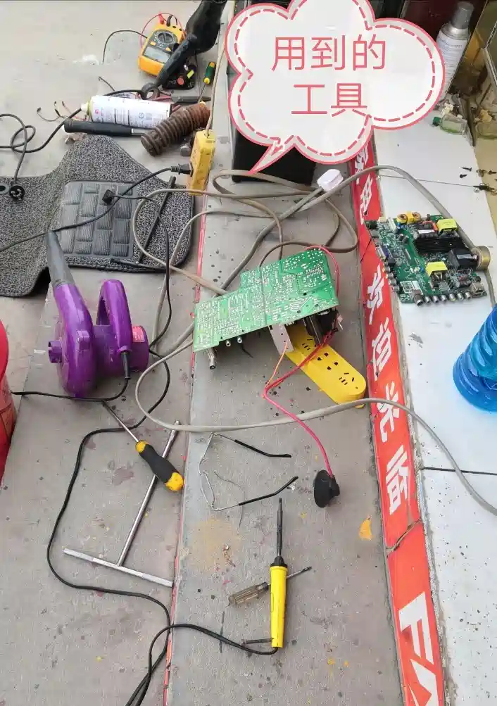

已经有大约2年时间了,主驾驶后车窗玻璃不能升降,遥控锁车是常锁状态,遥控不能打开锁块,主驾驶后边的车门打不开,后排载人时开窗开门极不方便,今天店里不忙,于是准备作案工具,开拆!
