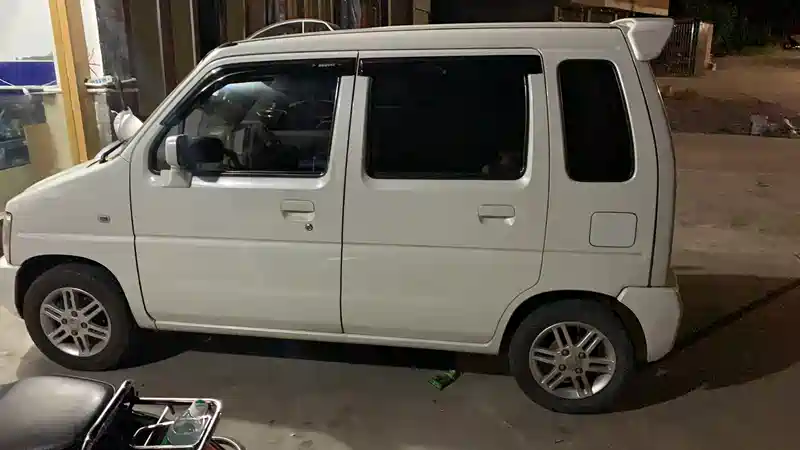

预算3W(包括微改)找一台车况好点的北斗星 当晚找车商(车商是上学认识的)找了一台离家600公里的13款 14年6月出产 16年6月上牌 跑了9W多公里 这个有点狠 过户三次 中间两次是车商 一个是一个多月一个是十天 到我手这应该算是个人一手车吧 打完订金就在网上各种淘 车子虽然不贵 但保养必须要正品 接下来就是我为这台北斗星买的配件 机油 变速箱油 防冻液(壳牌)机滤 空滤 气油滤 尾灯两对(一对三色一对原车的)全车包围 坐垫海绵(主驾和副驾)方向盘底坐加方向盘(方向盘二手的)前刹车改通风打孔盘加刹车片 换了后刹车总成(刹车鼓刹车皮刹车分泵刹车维修包各一对)右传动轴油封一个 后轮更换日本进口轴承(四个)转向机 前减震一对 全车加装五件套加强件 底盘装甲(固*威)×8瓶里外 全车隔音条(交智商税)底盘双层软包还行 自己装了大半天 底盘止震板 又花了一整天 副水箱一个 发动机内陪清洗剂(固*威)副驾驶座菜篮子必须到位 还买了乱七八糟很多小件

车商拍的发给我看的 好吧就你了……

整车到手除了方向机 右轴油封 底盘两根加强件 其余的所以配件都是自己动手安装
