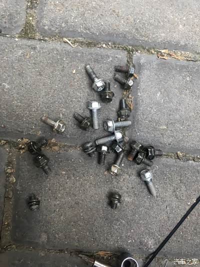

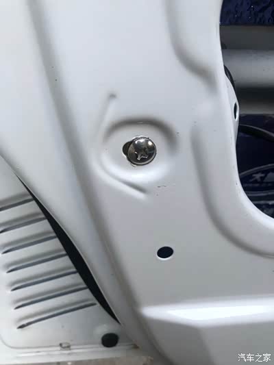

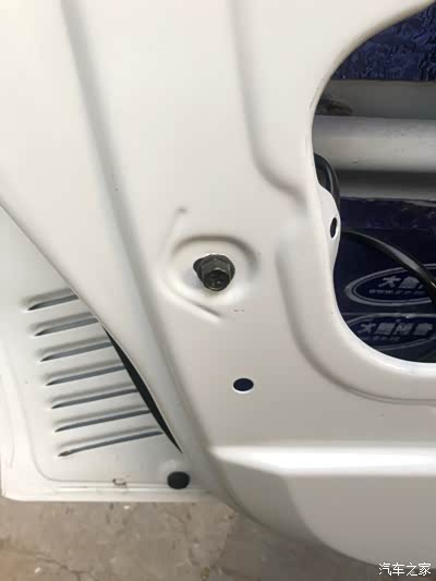

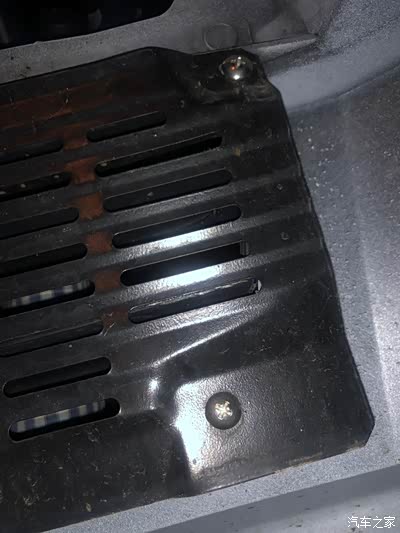

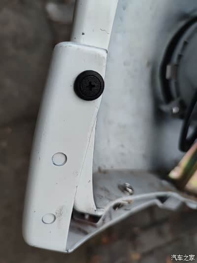

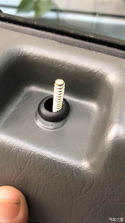

门板隔音一直没时间去做,先把螺丝全换成不锈钢的
这个位置门板塑料还特意开的小洞,不然会被螺丝顶住
果断换成扁头的
拆下一堆破螺丝

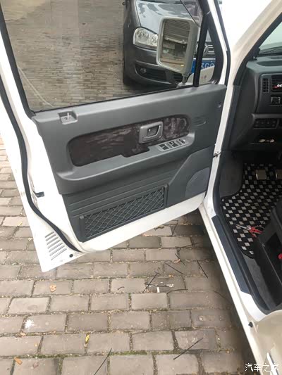

前门板来一张,装上先把车审过

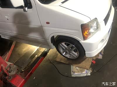

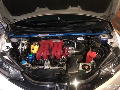

飞度一直被冷落,还是伙计帮着洗了洗机舱
学校开学了,来送儿子
审车过程很曲折,好歹朋友关系比较硬,顺利搞定
老门板的这个圈没有,新的还不合适…还要继续找

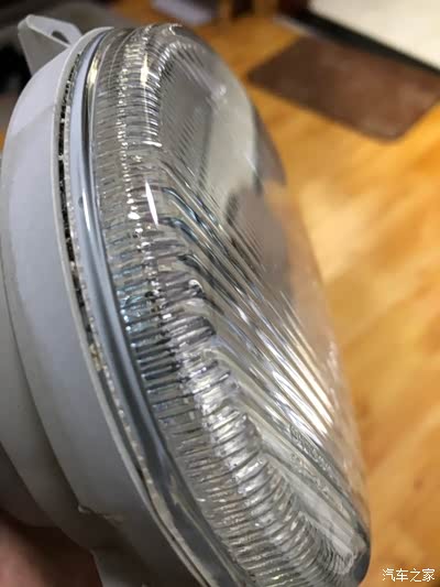

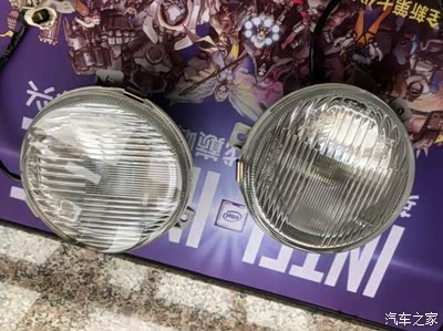

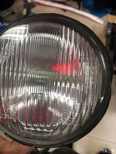

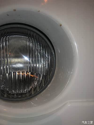

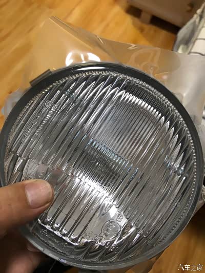

好多车友都让我换史丹利雾灯,但是我感觉和瞭望的一样,但被叨叨的多了,也就买回来了

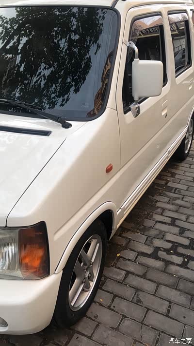

大贵贵的还是贴个车衣保护一下吧
贴上还算通透,主要是玻璃面就怕石头蹦上沙眼,无法避免
收边不完美,又把边清理出来重新贴
搞定

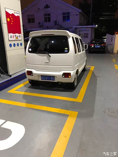

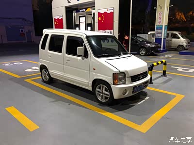

加油站拍几张
没有包围也很好看

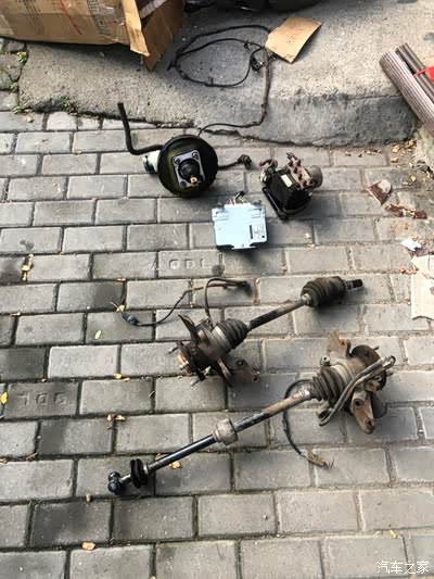

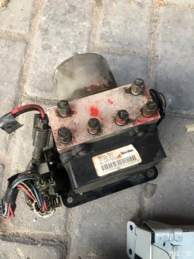

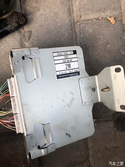

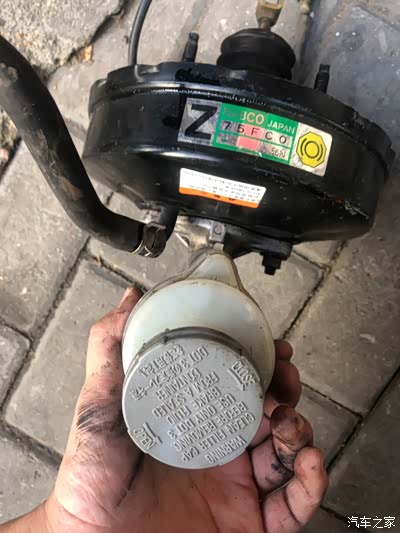

搞个大动作,找了一套拆车ABS,准备加上,日立+ABS才是绝配。奈何论坛找了半天也没有改装案例,还好自己哥们技术过硬,让我直接买回来,他就能搞。
ABS总泵
带ABS的电脑
刹车总泵,日本货
半轴齿圈羊角传感器,算是齐了,就等合适的时间下锅了

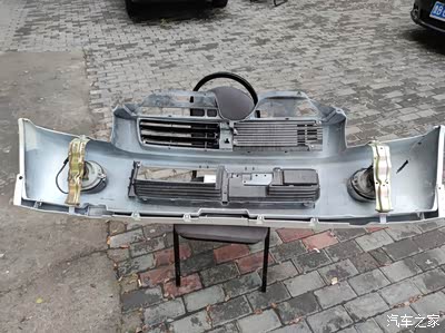

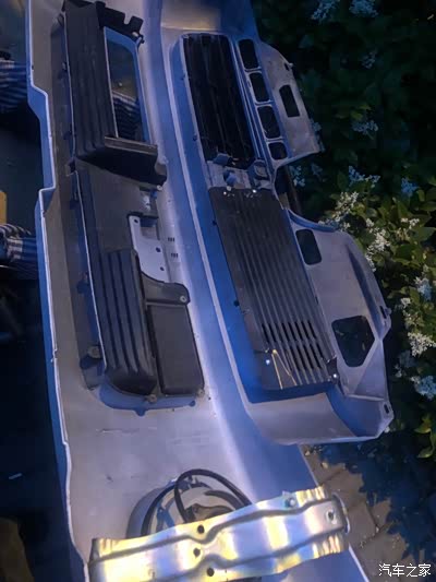

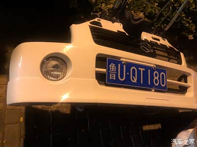

拆前杠装包围,我也就能干点这种没技术含量的活了

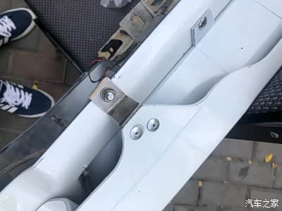

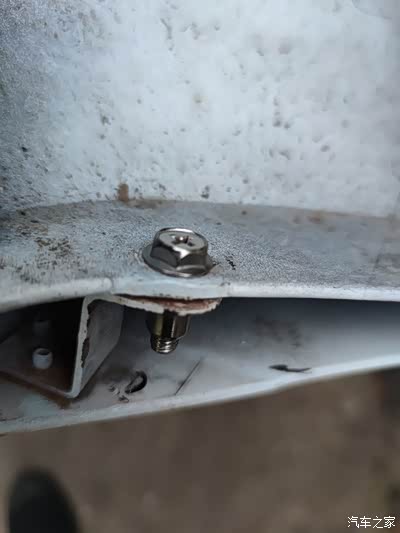

螺丝还是全换不锈钢
黑灯瞎火的,还好原装位

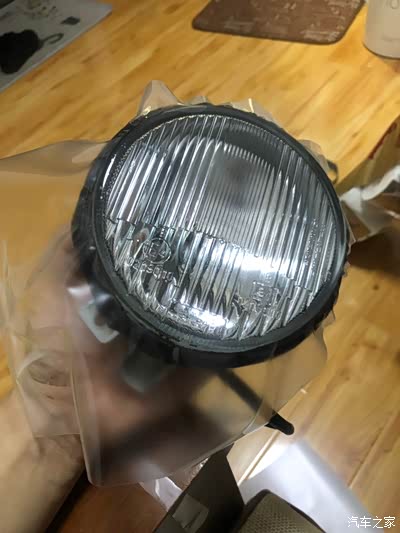

史丹利
卡扣位置贴合完美

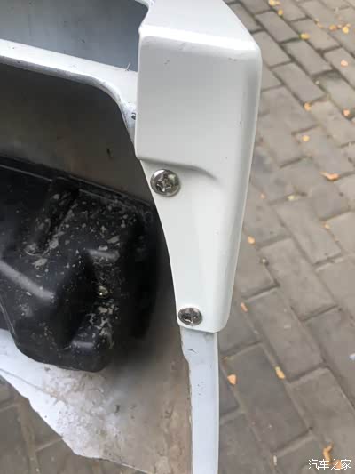

其他位置螺丝固定,原装位
搞定装车

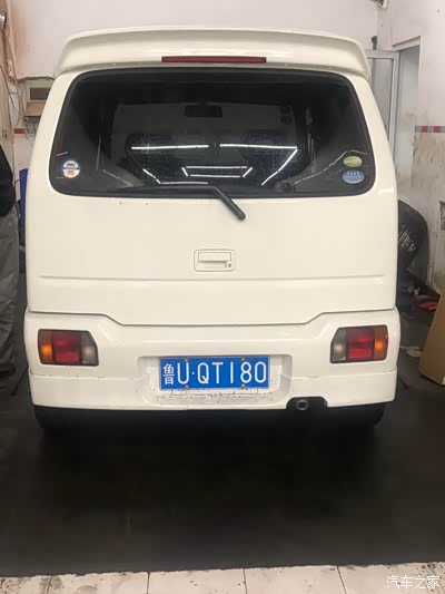

后包围一样安装方式
固定螺丝

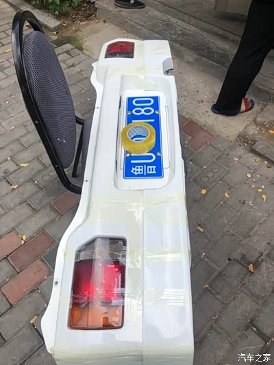

国产后杠上面没有卡扣位,还是要打胶,拉胶带定型

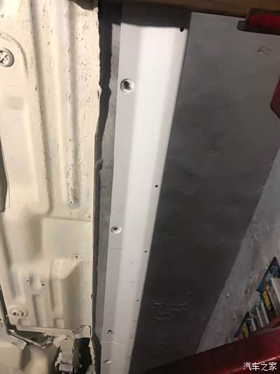

侧裙下面打孔,拉螺母,螺丝固定
有点感觉了
还算不错,回头改个尾段,就出味道了

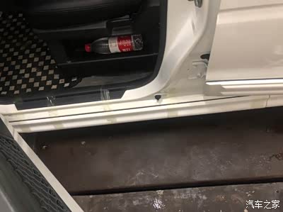

侧裙上面也是打胶拉胶带定位

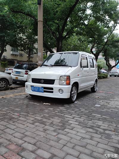

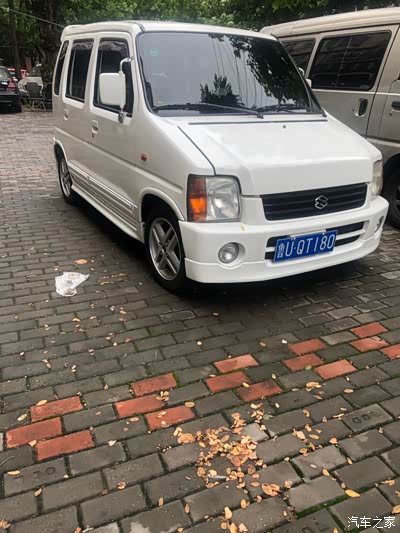

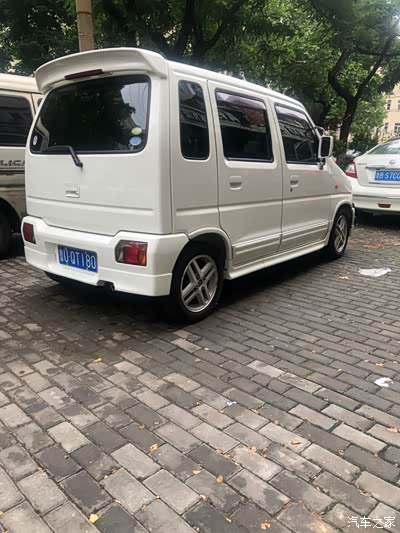

晾一晚,拆胶带,小李子包围总算上车了

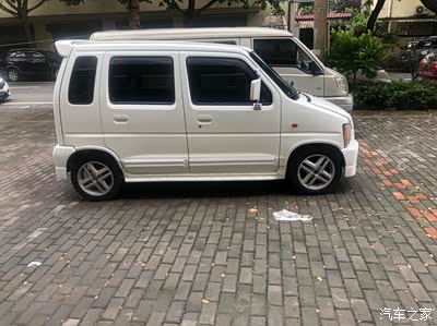

这会的45度有感觉了
后面照
不要问我小李子包围去哪买,我也不知道,全国没几套,日本也几乎绝迹,这种老物件,看缘分。车还有好多细节要完善,还有ABS那个大活,慢慢来吧,暂时到这,感谢关注。
