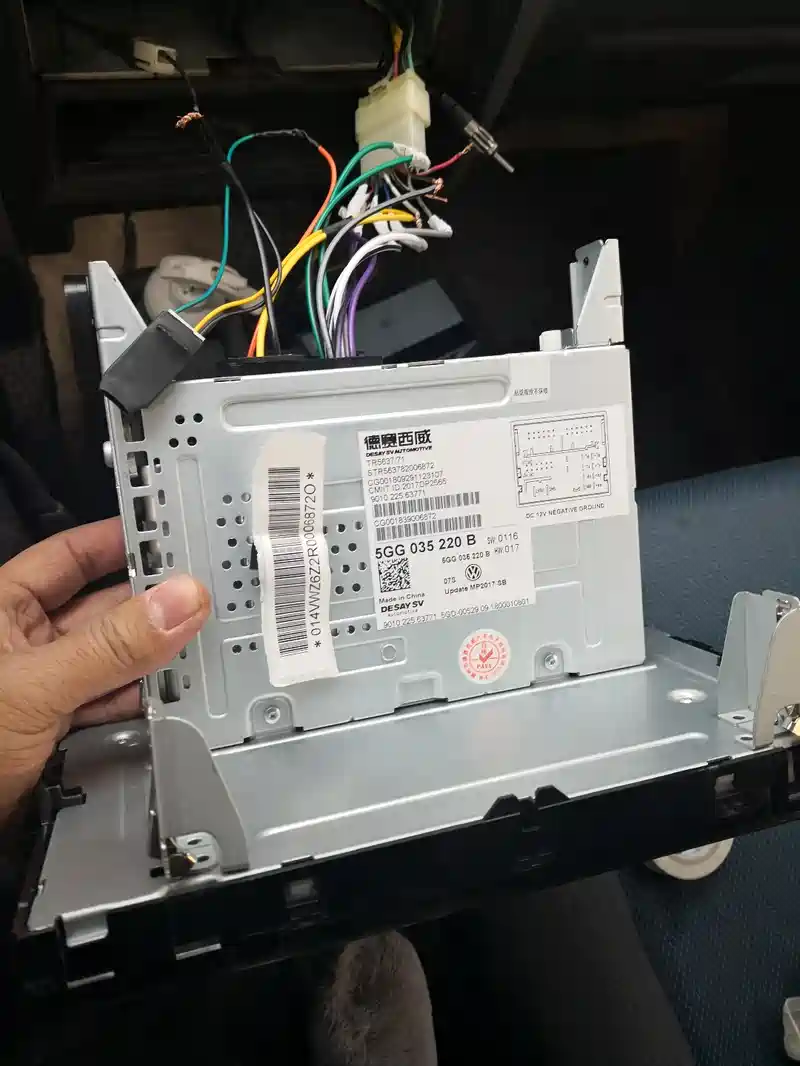

疫情期间,在家无聊,网购了LED大灯灯泡,一个大众西威的机器,闲鱼买的,全套59元包邮,带解码器,(没有解码器,收音机听一会就自动关机)带后面尾线,自己动手接的,效果不错
西威的,之前打错了,上面的四个爪子都被我切掉了,
机器很新,包装很好,生产日期2017年的,不过收音机需要买个转换接头,
安装的时候原来的机器口小,我把点烟器,烟灰缸都拆了,框拿下来,把口开大了放进去的,过程一个人操作忘了拍照
