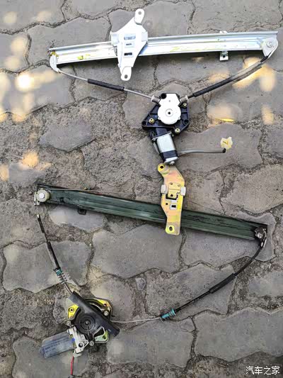

新旧前门摇窗机对比,3个都有故障了,索性直接把4个都换了,这是主驾驶的,钢丝已经脱线了,前门摇窗机看起来区别不太大,就是固定玻璃的螺丝不太好拆,已经拧不动了,大力钳拧松的
前摇窗机正反面看起来都还好,没有太大的区别
后门摇窗机更加神奇,朋友说先拆了看看故障原因,一路拿万用表量到了电机的转子跟前都有电,正负触发都有用,电机都拆出来了,就是不转,两个转子看了也好着,电刷也没问题,怎么都不转,前门拆下来的插上插头就动,算了,才疏学浅,研究不出来,换吧,4个一起又是400大洋
但是后摇窗机就没有原车的有个盖子盖着钢丝,新的就这么直接外面露着,拆了一圈旧的也装不到新的上面,哎,没办法了,就这么露着吧,后窗还好用的不太多

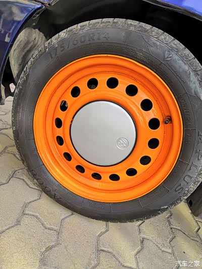

纠结了半天是白色还是这个,还是金色,最后决定还是这个颜色吧,就杯子这点30块,不过这也是我喷4个圈的全部成本了,哈哈
怕调完的漆有色差,4个一起喷,自己拆了自己磨
喷漆没本事,还得朋友来
38度的天气最适合干这个事情,喷完了晒太阳,1.5个小时居然面都干了,没有轮胎的圈烫的都没法拿手抓,踢进房子里戴手套拿车上去的
4个圈喷完了,装好了轮胎总觉得轮毂上缺点东西,前面论坛有发过电动车轮毂盖可以用,等我买的时候人家说没货了,本地市场估计我没找对地方,也没找到,想改善一下没有明确的思路,第二天就看到了下图的轮毂
