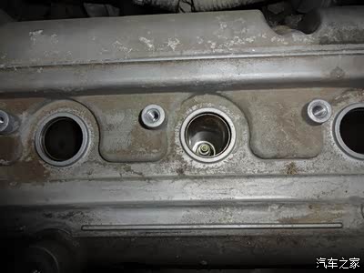

    06年的星星,至目前开了14万公里了,近几年很少开星星了,也一直停放在车库中,卖掉也不值钱,前几天检查时发现发动机缸盖严重漏油,我给星星用的是全合成机油,平时一万公里一换,到7仟公里时发现机油缺失很多,必需得换下缸垫了,淘宝上买了个原厂缸垫50元,晚上用了2小时更换。

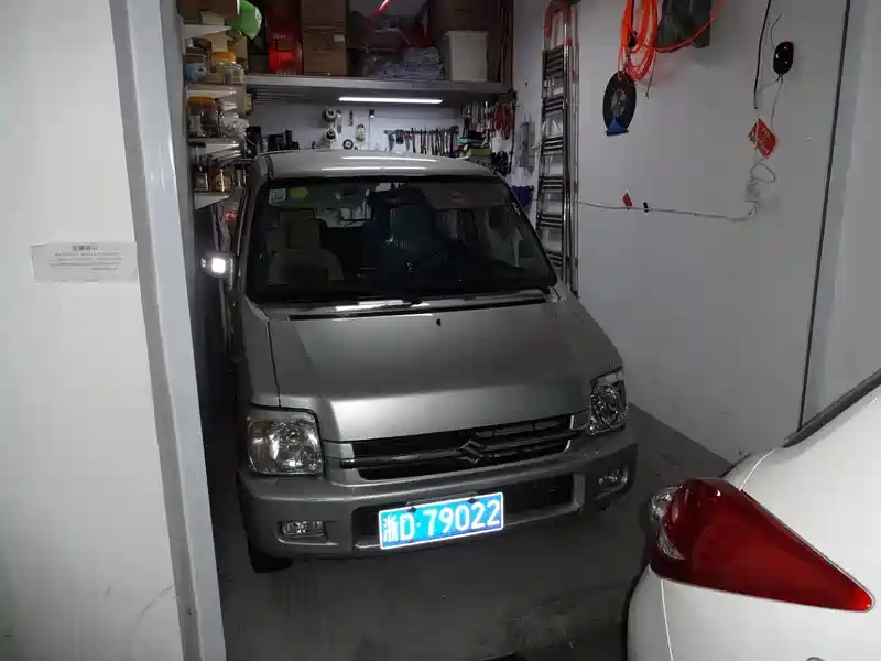

      1.4北斗星真是个好车,省油,车小灵活,现在小车也没有报废年限了,15年后也是一年一审了,就让星星一直留着吧,经典永在吧。
星星平时很少开它了,卖掉也不值钱了,就一直停在车库中,每半个月开一次活动活动。

缸盖垫不要买20元的副厂件,拆装不容易。
上部空滤拆除后样子
四棵点火包
可以拆缸盖螺丝了
四个火花塞密封圈正常,没有漏油现象,很干净。
看着都不舒服
缸盖接缝处尽量清理干净点。
时规莲、气门顶杆都很干净,基本没有磨损。
缸盖槽也要清理干净

有硬块要用塑料片刮,不要用金属片刮。
清理干净后,就可以打密封胶了。
密封胶尽量用少点,实际上从拆下来的缸盖看,原车缸盖垫上是没打密封胶的。
停用二天,主要是为了密封胶尽量固化。
