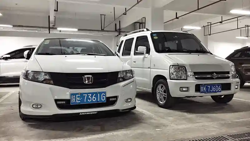

先来一张兄弟照,锋范是辆好车,这个毋庸置疑!
