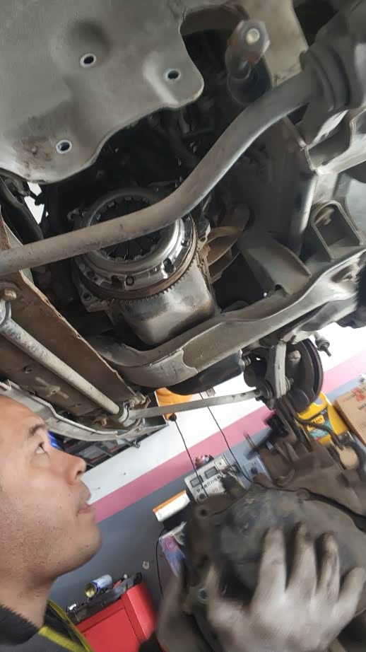

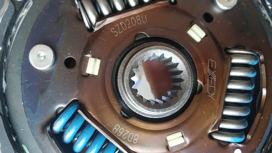

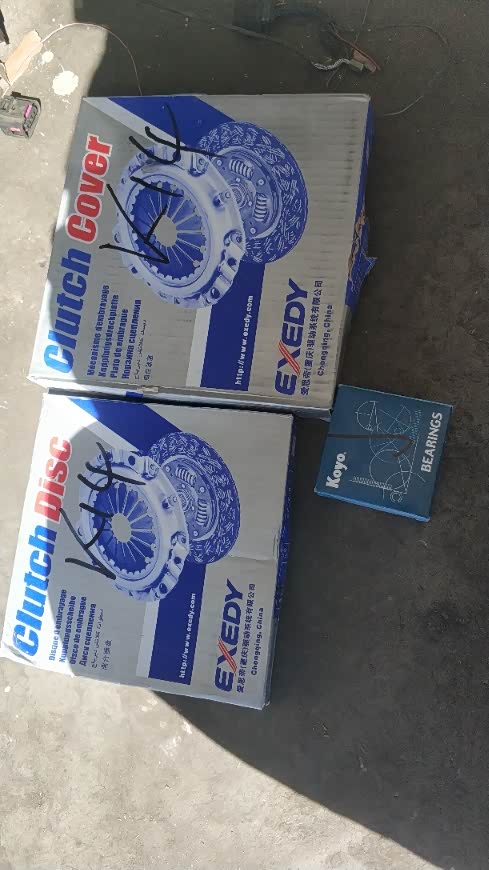

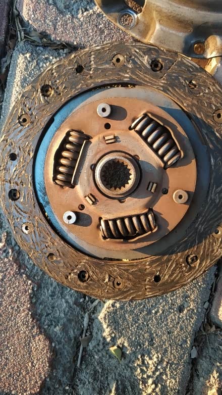

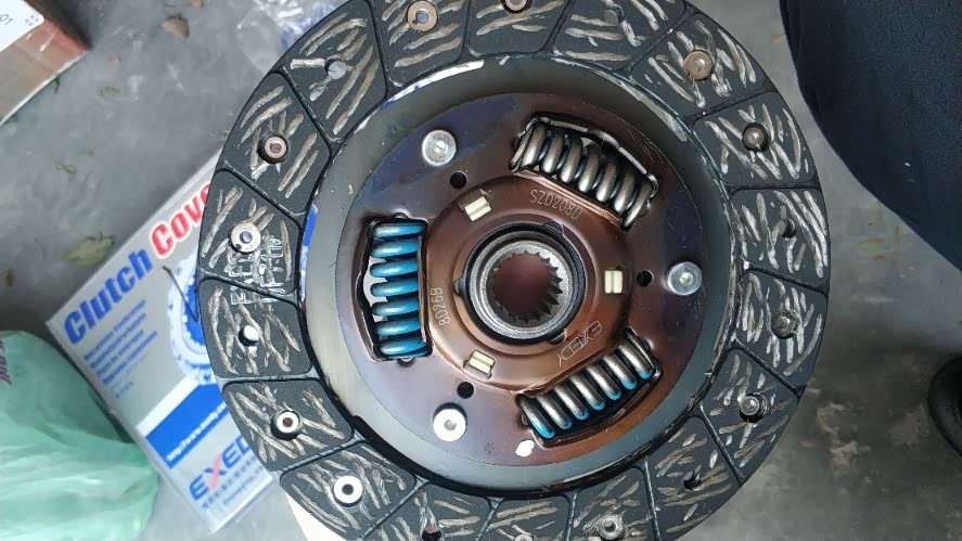

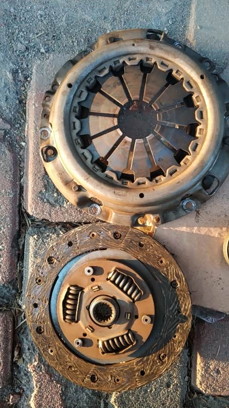

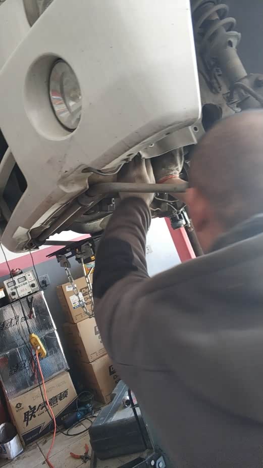

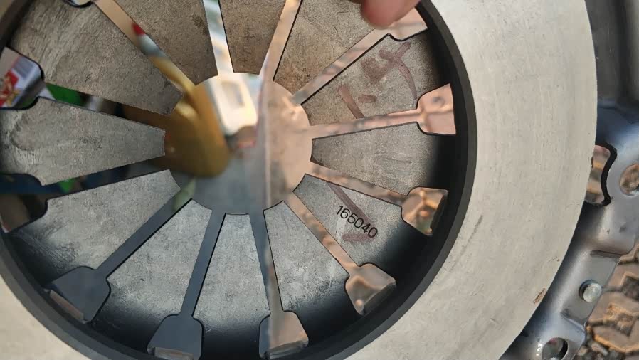

三手k12限量版带abs那款,表显13.5万公里,年前出现急加速离合打滑现象,起步没问题,毕竟车龄太大了询问上任车主说在他手上这五六年没换离合三件套,估计是离合器片不行了,在群里跟车友交流后基本确定是离合器三件套的问题,然后开始研究离合三件套牌子,首先先找进口大金无奈太少太贵了,然后关注国产大金,国产大金的离合片分k14b和东安两种型号,压盘应该都一样,分离轴承有国产和进口koyo,期间发现法雷奥的离合器片带四个弹簧,本地有家汽配店有货片跟盘245,法雷奥分离轴承86,价格还行。群友都推荐用大金,在某宝找了好久,离合片分k14和东安的只有景德镇卖家,其它卖家不分发动机都是卖的东安用的片子,最终决定在景德镇卖家那里入手,三件套用的koyo轴承380不包邮,前天到货,昨天跟汽修店联系好,找的专业修出租车的店,今天十点多开始到中午12点多完成,速度很快,点个赞,师傅换的时候,保险杠,电瓶都没拆,操作跟熟练,车上的离合器片和压盘日本产大金,分离轴承是koyo,
三件套

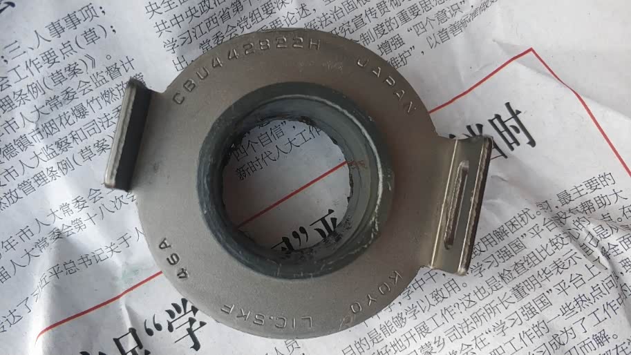

koyo进口

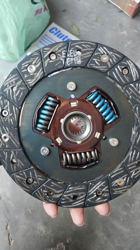

k14b专用,与东安的不同
东安的片子上不是这字母

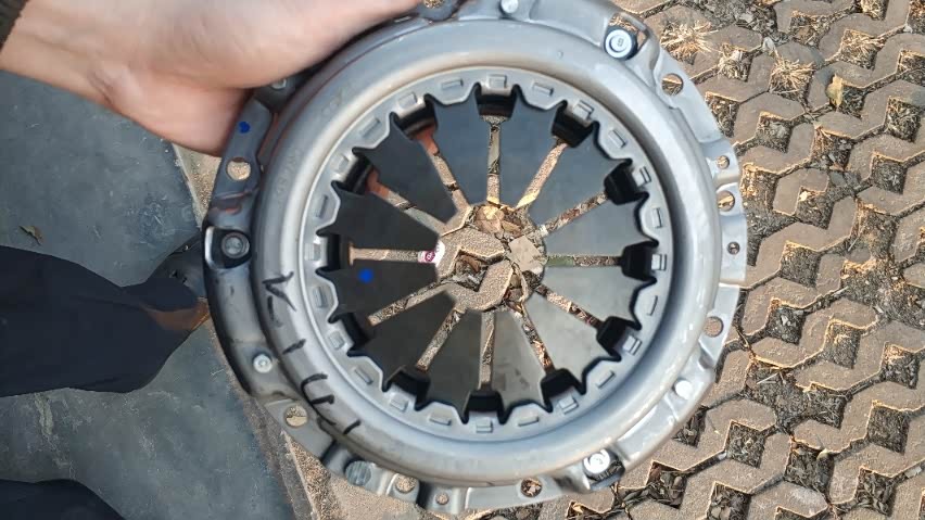

压盘,东安的也一样

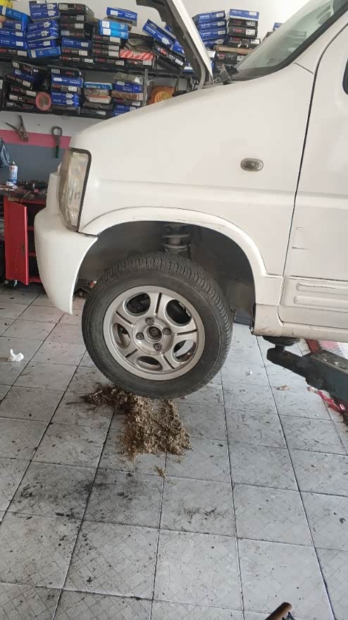

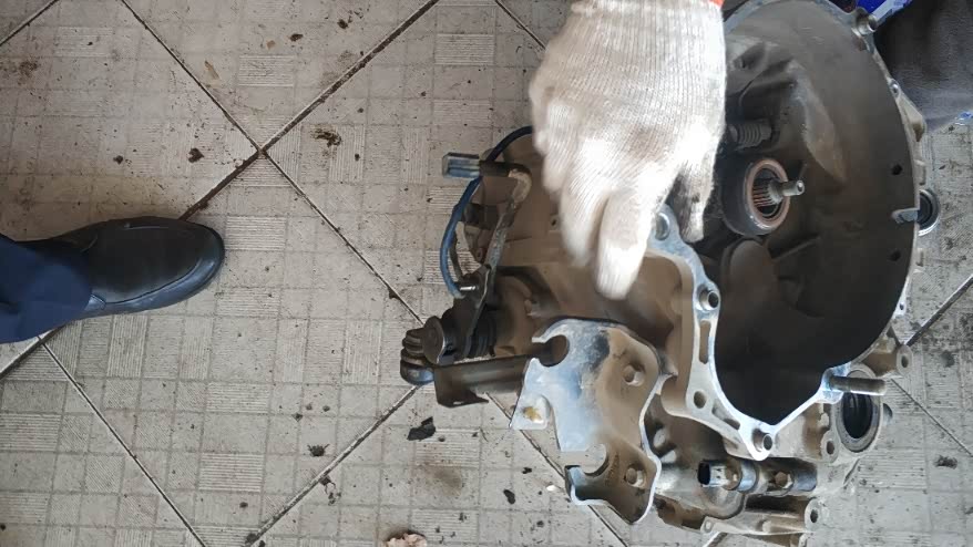

变速箱抬下来了
离合器片与压盘安装完毕
上离合器
完工

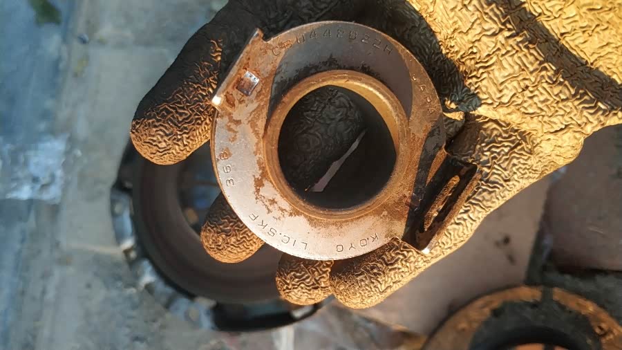

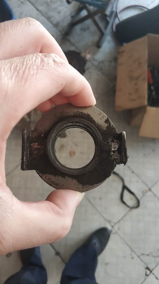

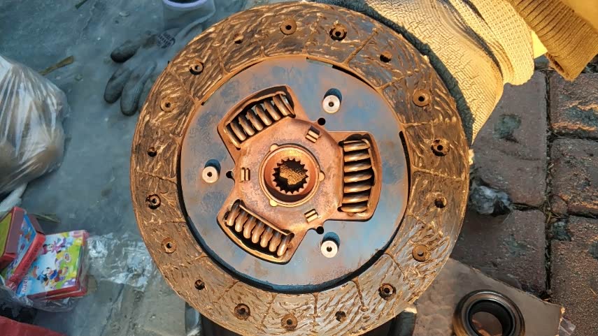

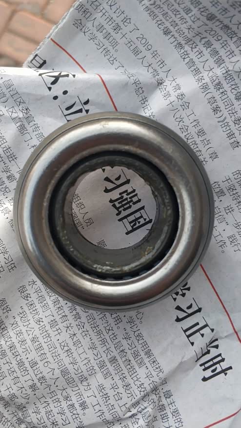

拆下来的,也是koyo,轴承没有异响,只是里面没有润滑油了

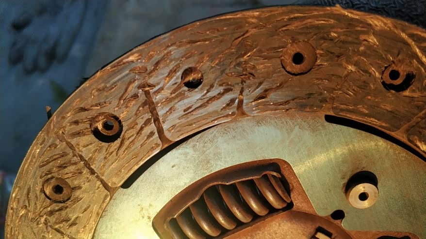

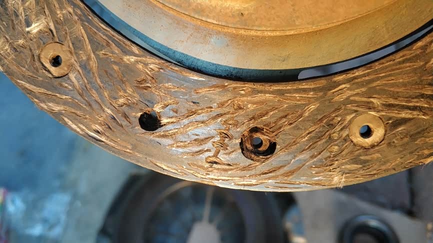

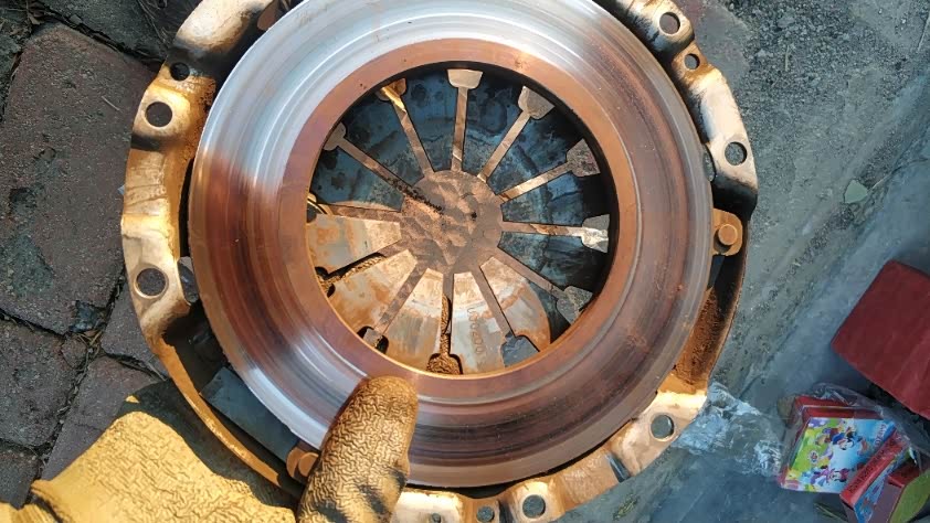

沟槽已经磨平了

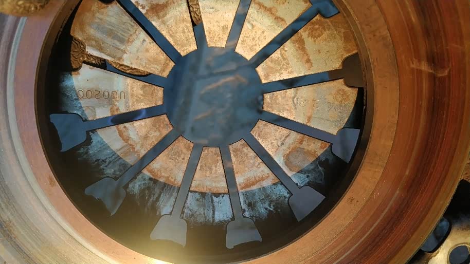

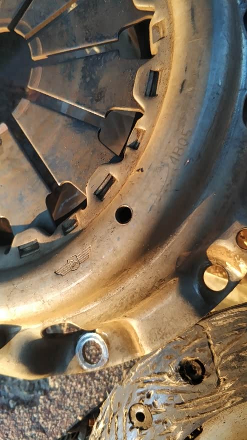

大金的符号
U00200是进口的配件编码

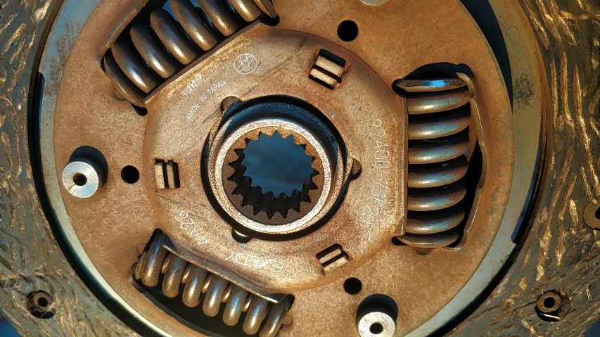

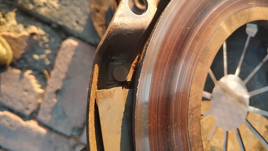

这里断了,共三个,断了两个,不知道这个弹簧片什么作用
made in  japan

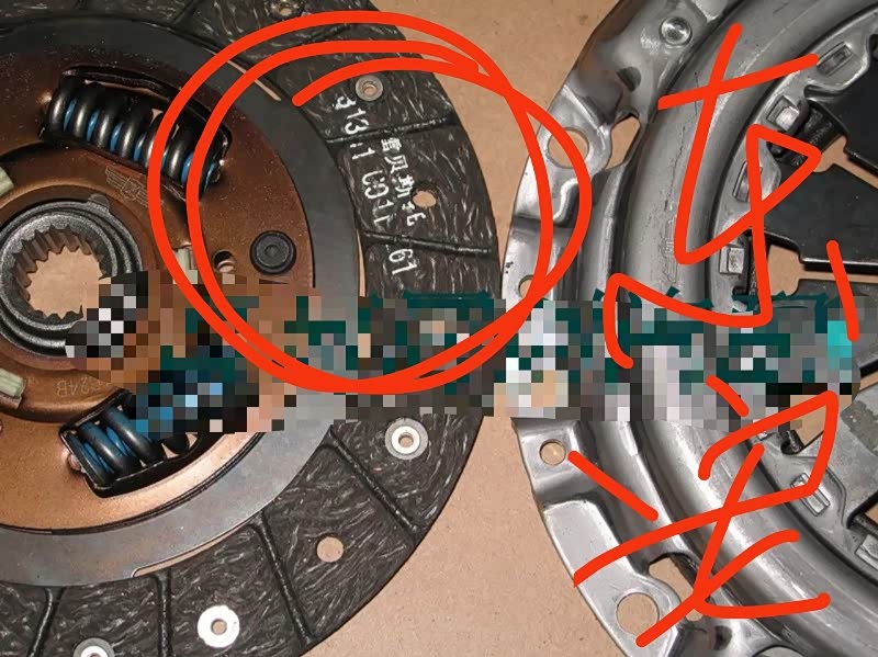

带雷贝斯托四个汉字的大金离合器片是东安的

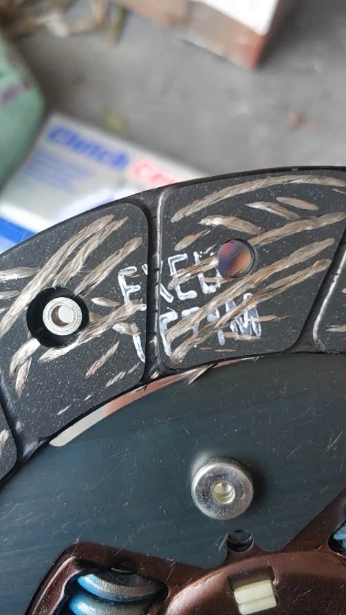

这是k14b的离合器片
k14b专用离合片上的字母
