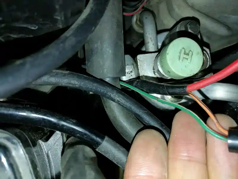

开空调电子扇正常运转怠速升高,没有问题,怎么搞都是正常也不熄火也不会怠速不稳,现在的问题是空调启动电子扇停止运转,这时候实际空调是开启的压缩机正常吸合,只是散热风扇停了,怠速不稳熄火,(就像你开高速或者汽车跑起来散热好了风扇就不会启动,这时候ECU接到的是空调已经停止,不会加大喷油量提高怠速,实际上空调还在运转。这时候你再减速或者挂空挡,就会造成熄火,要是在档位上好好些,我换了压缩机没有那么拖动力还要好些,即使没有熄火这时候你会发现怠速只有200-300转,甚至更低)检查干燥瓶上飞了一根红色的线到继电器,试着把这根线拆了,反正有新的备用继电器换了一个,结果太正常了,就是这根线的原因,以前还有个毛病是你开了空调后,想手动关闭空调,这时候你按下AC键关闭空调,AC灯熄灭,但是空调泵的离合器还是正常吸合,空调依然没有停止,哪怕你把风机关了压缩机都在正常运转,要等个3-4分钟压缩机才会停止,应该是压力过高导致的停机,根本不是关闭AC停的,现在把这根线拆了,换了个继电器,所以这些毛病统统解决,心里一下就舒坦了,以前甚至花了一千多换了个新的日立节气门,太操蛋了,下面是检查和更换压缩机实拍,全程自己一个人搞,照片只有那么多将就看看吧。
就是这根线干燥瓶上飞的线

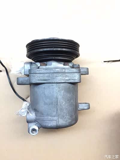

换下来的康奈可13
