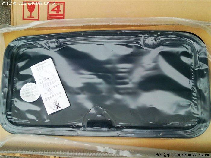

发物流的,货物运费便宜,代价是需要更多的耐心等待。发货到收货,共用了10天的时间!真是考验我的耐心啊!!
卖家打包不错,很负责任。
