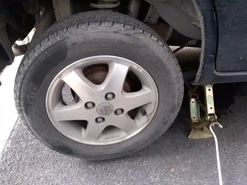

去年入手的二手北斗星1.4,09年的车当时买的时候朋友看了一下说没有拆过也没有什么事故。刚入手的时候还可以,到半年的时候热车的时候怠速就不稳,太高了就象开个坦克上街。去修理厂让换这换那都没有解决,后来自己去论坛上找到一个帖子说是空气滤芯总成的问题,换了一个就好了。最近车开起来哐哐响,前减不行了,平横杆的橡胶套磨没了,手刹就不用说了北斗的通病,换刹车片什么的都不管用。所以决定动手修,再也不听那帮师傅的了。今天 换好后轮毂总成,顺便发一下我的一点感受吧。也生单间的分析一下我这车手刹的问题,当然别的车可能和我遇到的情况会不一样,下面会有图来解说 。
换后刹轮毂动工了喽
