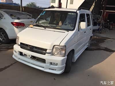

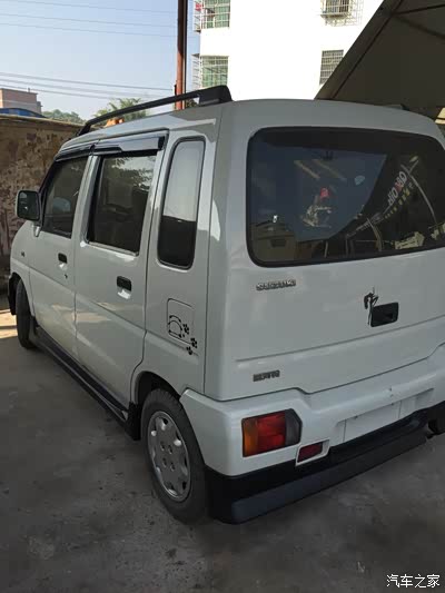

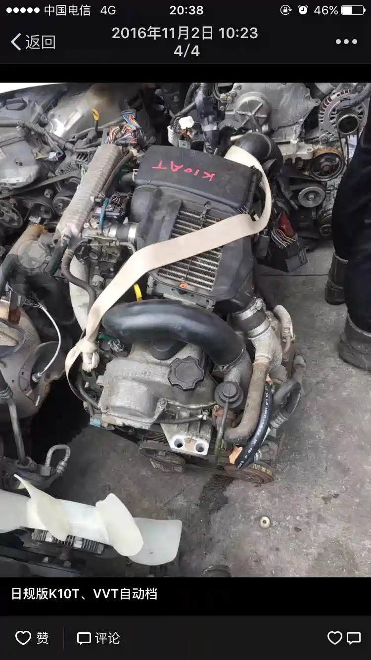

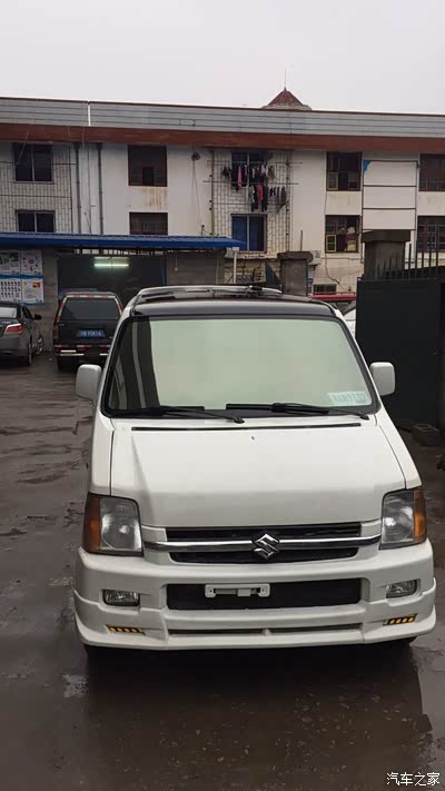

去年偶然看到北斗星有四驱件,所以3天内在1000公里范围内找了一台年份近的,13年手续,1.0丐版,原车主不爱惜车,各种问题多,右前大灯和左前门都做过钣金,不过无所谓了,我对这个要求不高,年份近就好,不然审车麻烦。提回来后先做了全车漆,然后过户。期间自己跑了一趟陈田,提回K10T VVT四驱自动一套。

K10T VVT

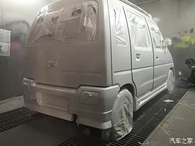

喷漆前
喷漆中
全车漆

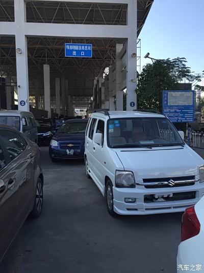

过线上牌

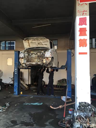

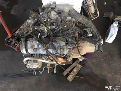

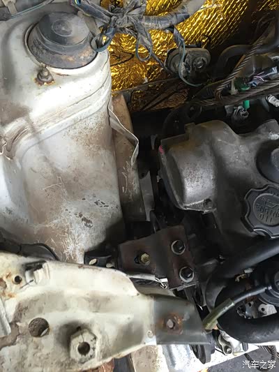

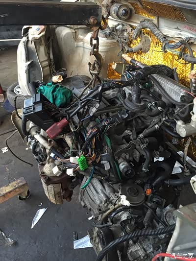

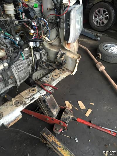

回到本地修理厂,机头一吊下来,发现所有机脚都不对。开始以为所有都是原装位,果然是太天真。一周弄好的希望破灭,丢给修理厂慢慢弄了。期间也想想其他要弄些什么。

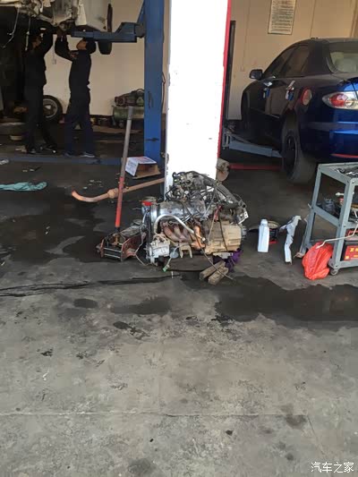

拆掉原机头

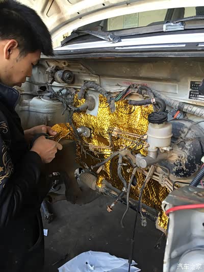

顺便做了防火墙隔音
拆下来的东安465
东安465
原车机脚全部切掉,焊接好新的机脚,位置就凭师傅的经验了,具体怎么样我也不敢说。
机脚位置
机脚位置

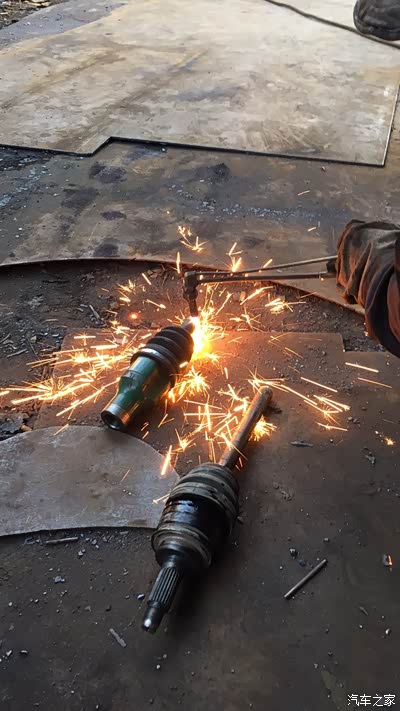

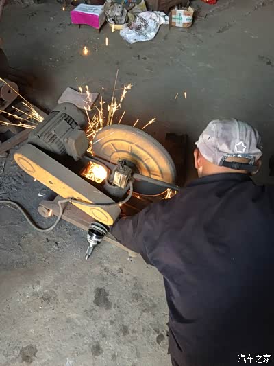

前半轴长度也不对,自己切割。

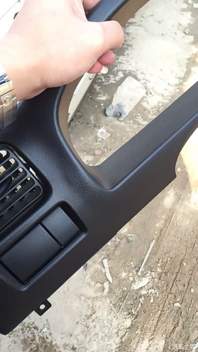

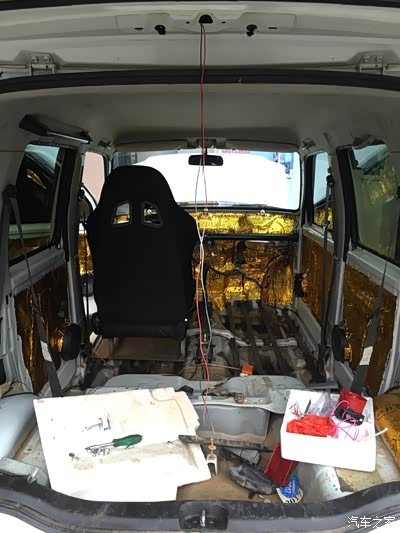

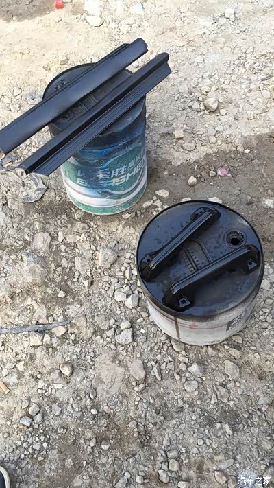

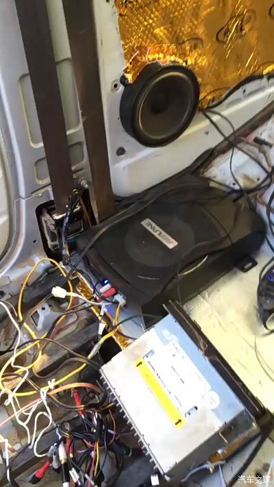

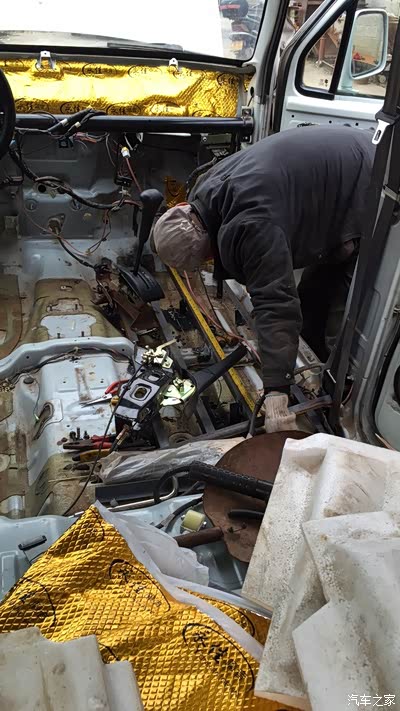

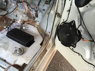

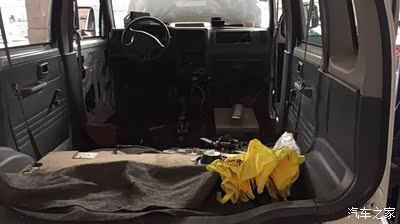

内饰全部拆空,换座椅,音响。原车灰色总觉得不舒服,内饰改黑色主色调,白车黑内要舒服些。前排换赛车座椅。喇叭淘了BOSE拆车件,阿尔派的平板低音是原来玩猎豹时候留下的,正好用上,主机是先锋的导航。地胶全部清除,全车隔音,准备铺木地板,后排计划改双座。
拆空以后
改色漆

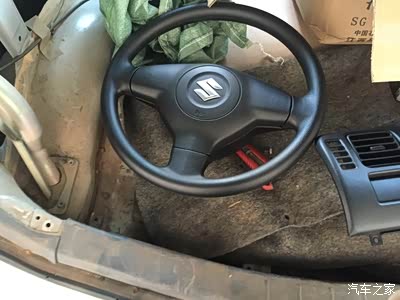

新款三幅方向
全车隔音
前排地板升高平整,方便后期贴木地板
喇叭接线

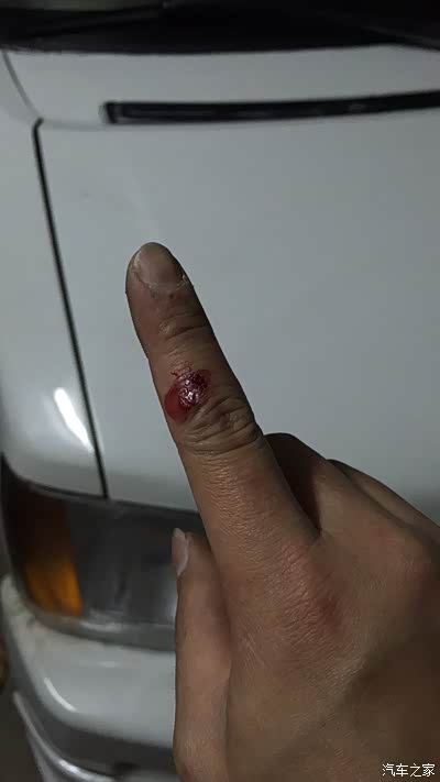

整来整去手上多了几道口子,都不知道怎么来的

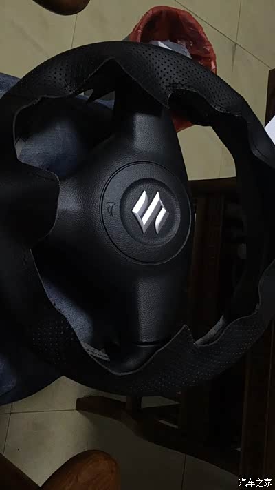

手缝方向盘,缝了10小时,效果还是不行,毕竟不专业,找时间去找专业的重新缝过。

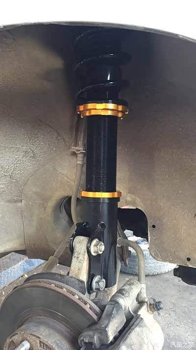

本来是想升高的,但是看来看去没有套件,一套套方案试吧,D1绞牙,高低软硬可调,也不知道效果,先试试,不行再换。
D1绞牙

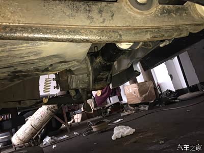

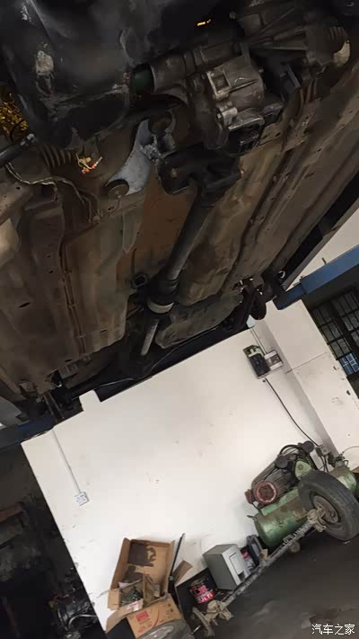

四驱后桥

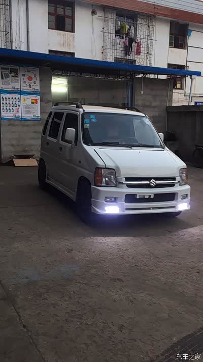

四驱安装完毕

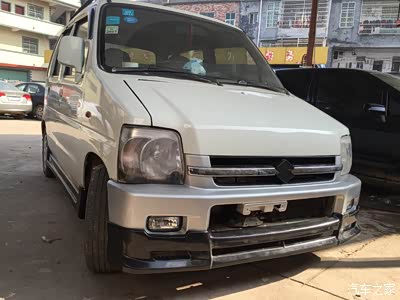

到这里已经折腾了1个半月了,机械部分安装基本完成,可以下地了,外观效果基本完成。

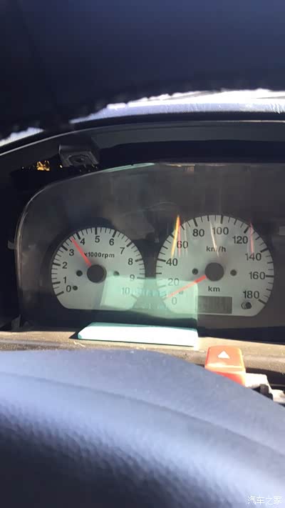

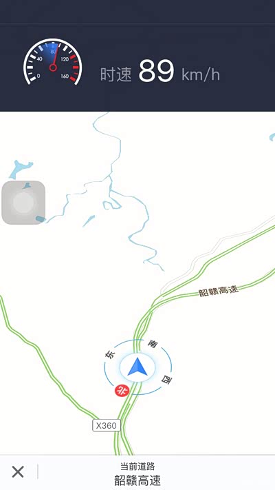

本地的修理厂水平还是不行,问题多多,3800转只能跑80码,线路问题解决不了,没办法只能开回广州去,一路80码那个酸爽,这时候油耗达到1块。在陈田又弄了一星期,机械电路问题基本解决,目前正常开是没问题了。
