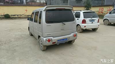

二手北斗星入手几个月,整天的心思也几乎在它身上,本人有点完美癖这一点非常不好,到手的东西都想弄的完美一点,可惜本人偏偏又是穷屌丝一枚,新的玩不起,年前冬天上班又刚需,之前也关注过星星,外形动力油耗也比较满意,就是没有开过,算是喜欢吧,所以就入手了09年的星星,接手时跑了有五万二千公里,开了几圈感觉还行,不顾家人朋友反对,毅然决然入手了,开了几个月,自己也没少动手改善他。
目前存在的问题有以下这些:
1、底盘过颠簸路的时候感觉想平行四边形一样非常松散
2、手刹效果不太好,挂五档有点涩涩的
3、排气管后半截接头处漏气,观察了下接头处已熏黑,堵车跟车时排气筒出现过放炮声,车怠速一会儿之后排气筒会出现噗噗声,而且还会闻到一股味儿,修车的说是三元催化的事
4、发动机仓布线凌乱,该有固定挂钩好几处都没用,可见发动机吊起来修过
5、最心烦的是缸盖渗油,不太多,但油渍一直没断过
6、还有双闪有时莫名其妙的自己闪,问修理工说是警报器的事,没给修
7、最担心的问题是后左右车门上部玻璃上段胶条里的铁皮锈烂,外面鼓包,最最担心这个锈穿了,没法修
8、主驾驶室进水,问题已查出是车门前正对的那个竖柱传过去的,另外后门也是这个情况,研究半天不知怎么修好,现在是打了些玻璃胶 还没试效果。
以上问题希望高手前辈过来人帮忙看一下,能提出意见更是感激。

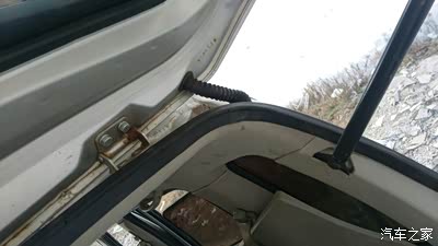

后雨刮不喷水,找到原因,原来是管子在此处上方断掉了

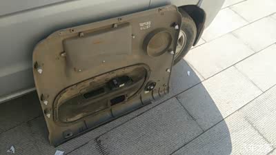

被冷落的车门内饰板,脏兮兮的

后车门连接处的软管,里面的线断了一根,不知什么功能得线,已经接上,也没发现有什么新功能

车门内饰板换下来的卡扣,一次性的
