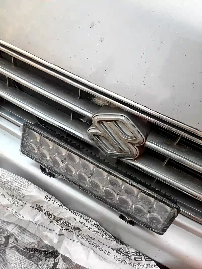

原车灯光太垃圾!换过灯泡都不太理想!改透镜和疝气吧,真不舍得花钱!于是考虑加装个led射灯!网购了一款20颗灯珠的长条射灯!花了八十文钱!附带买了一开关!
由于安装是在厂里上夜班按的没来得及拍照!只好发安装好的效果图大家看看!
今天白天拍的近景!
这是白天开灯效果!

效果用手机拍出不是很好!但现实绝对很亮!卖家标注是20灯120W。我用表测了一下电流是1.5安!这样估算实际功率在十八瓦左右!不是很浪费电!一开始害怕电流太高烧线!现在完全不用担心了!虽然卖家忽悠但冲着灯的实际效果不计较了!

补一下这灯的安装大体过程:
先把灯体灯座安装起来!放在保险杠上找好位置做标记!再在保险杠上钻6.8的孔,攻M8的丝!一般修车店都有钻头丝攻!没有去五金店买个也不贵!再把灯和支架拆开,把支架穿上丝上在保险杠上!支架设计的很人性化有卡位正好卡住螺丝外六方,直接往保险杠上扭紧即可!其中一边下面一边可以备上丝帽!另一边不行!再把灯体上在支架上调好高度锁紧!我只是针对我的车说的啊!再就是最好换上内六角螺丝!用内六角扳手紧比较方便!我安装的灯都是配的M8的丝!我换了内六角了!自己公司干机械的啥都有!
