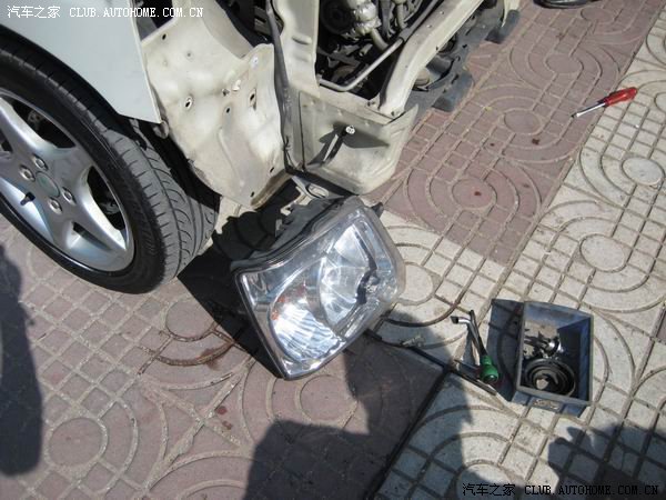

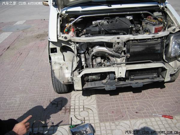

先拆保险杠和叶子板,这样就可以拆灯了

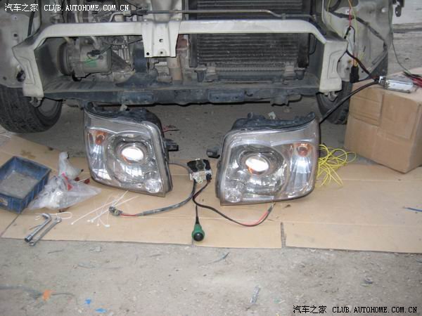

拆下来的大灯

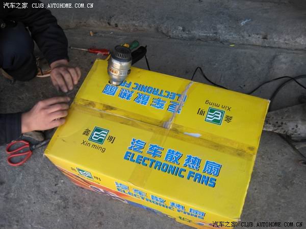

把大灯放在纸箱加温15分钟,天气冷随便给手取暖

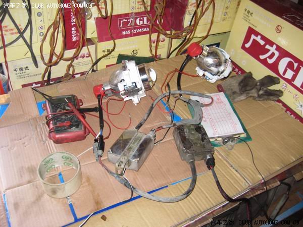

这个就是国产的精工市光了是双光的

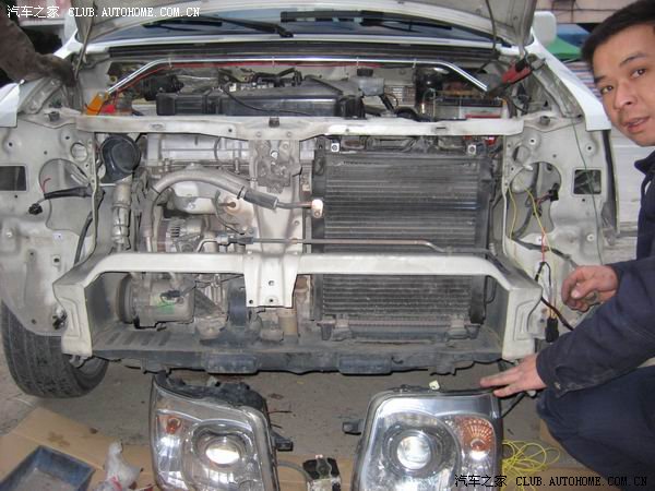

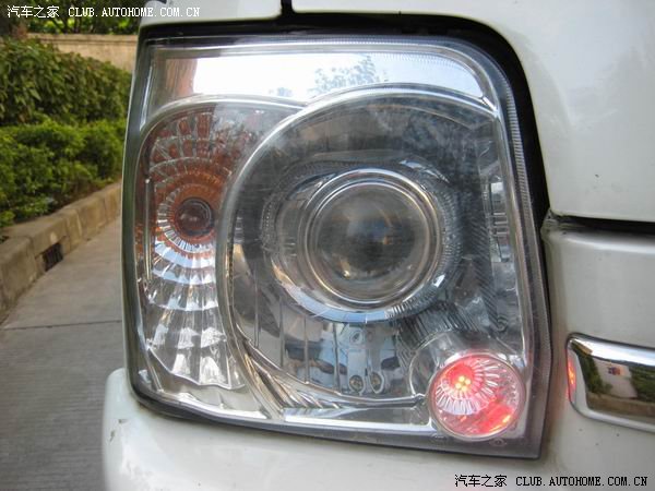

装好的透镜大灯,因为太投入了所以我忘记把过程拍下来了下次补上
来个我朋友的特写,他是搞空调和电路以后有这个方面的问题可以问我

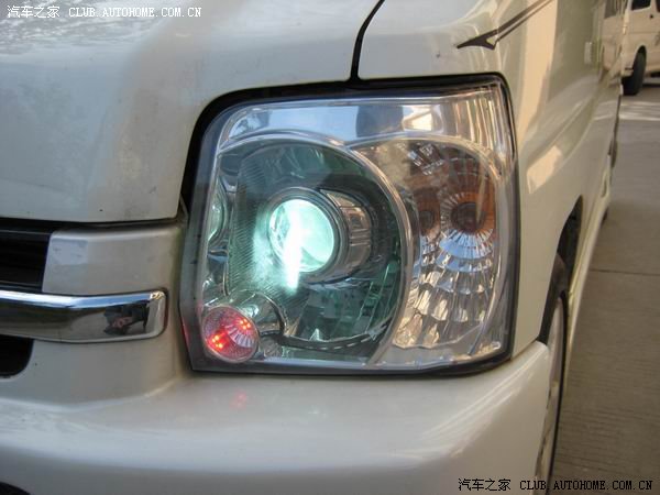

开灯的效果现在是白天6000K的疝气灯照出的光是绿色的
来个特写,有空我就上灯光效果个人感觉已经不错了,这次改装灯光还是比较满意的。有兴趣的星友可以自己试试其实不是很难就是比较耗时间,如果有不懂的可以问我,如果我有什么不对的也要告诉我哦,毕竟是第一次谢谢各位支持
