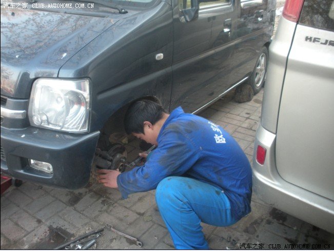

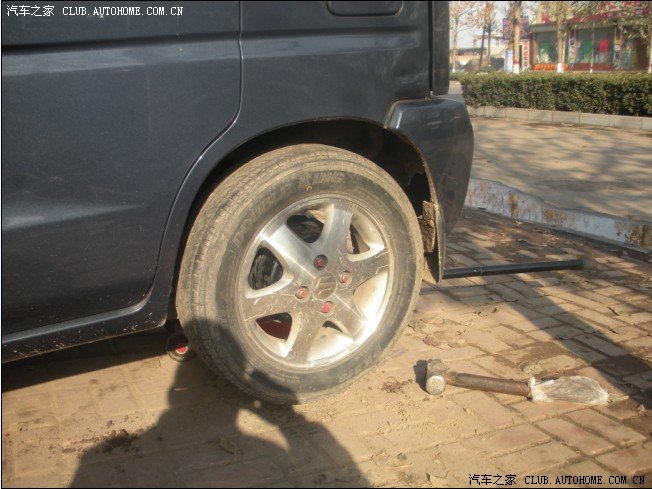

换前轮的 算是 我的一个小师弟 刚学半年多点  开始动工了

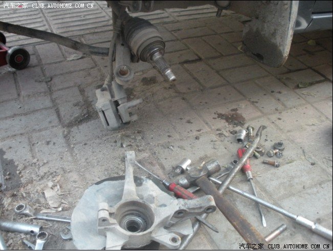

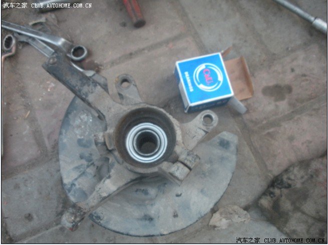

摘下来了

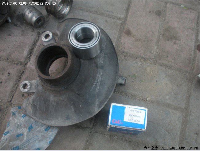

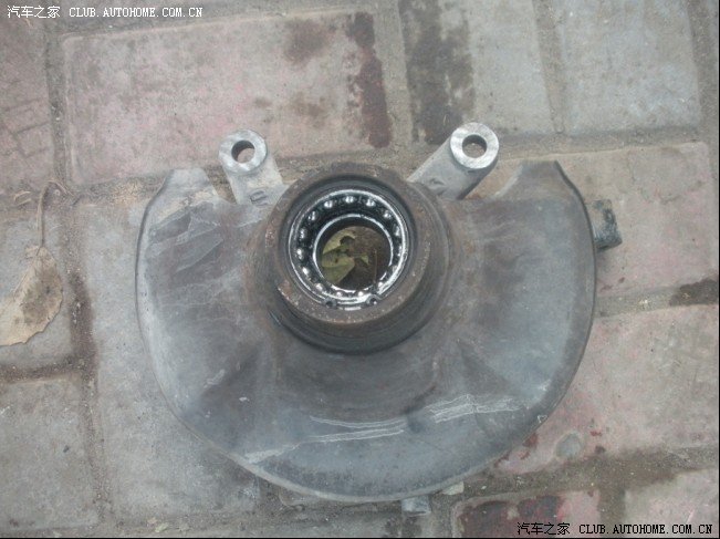

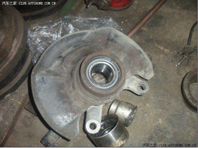

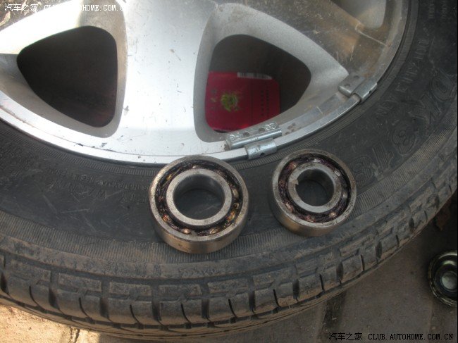

轴承里面有了麻子  压下来换掉
前轮换的人本的 质量很好 自己卖的自己心里有数,人本出的汽车轴承现在和美国通用 还有雪铁龙汽车厂家都配套的 这两年和大众还有国内的汽车制造厂都做着配套业务, 私家车跑两三年没问题 。
安转好了  压力机压上去的 可不能用榔头砸进去啊 那样轴承根本用不住。

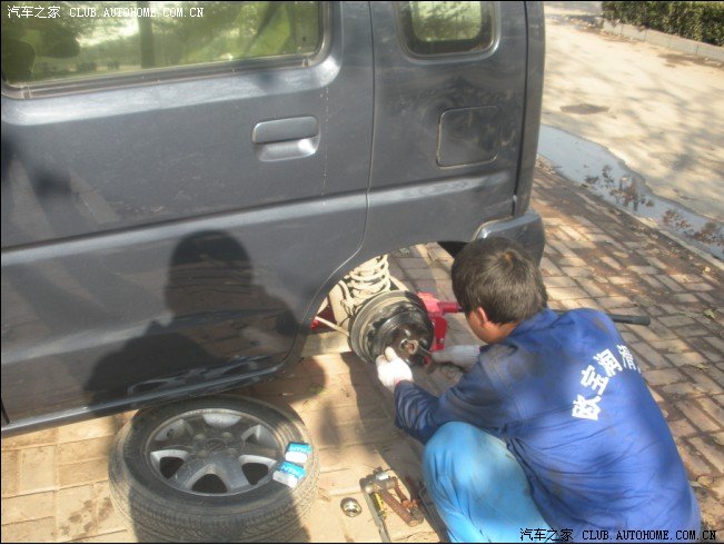

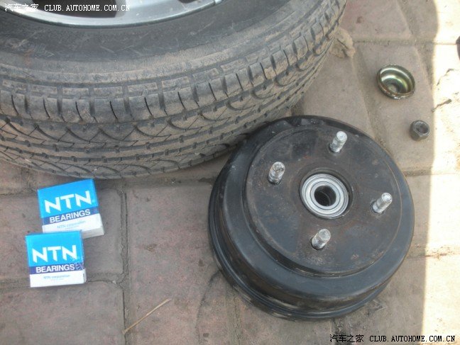

前轮好了 开始换后轮的

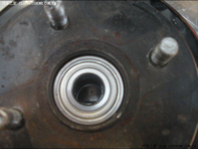

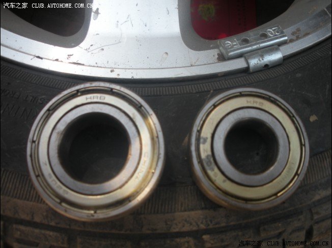

后轮换的日本NTN的 这种NTN的和那些NTN的不一样 油脂多 油脂好 轴承盒上面标着5K 就是代表这个意思。摘下的后轮轴承
还是HRB的 车主肯定不知道换了几回了都 这回**到了咱手里就不能亏待它了 全都安的好的
安上了

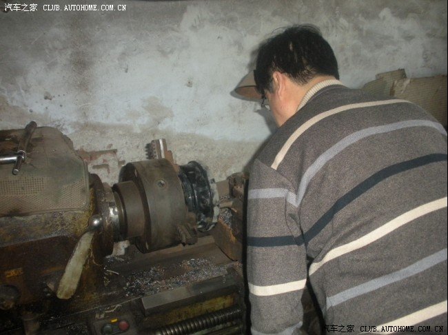

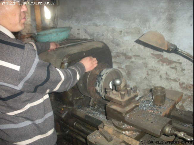

正准备装刹车鼓 一看鼓里面有道沟 刹车片磨出来的 我师傅又领我到有车床的地给镗了一下
这回什么事都没有了赶紧回去装

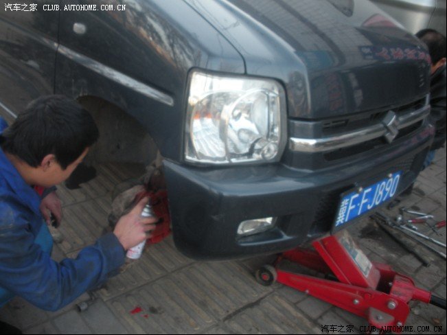

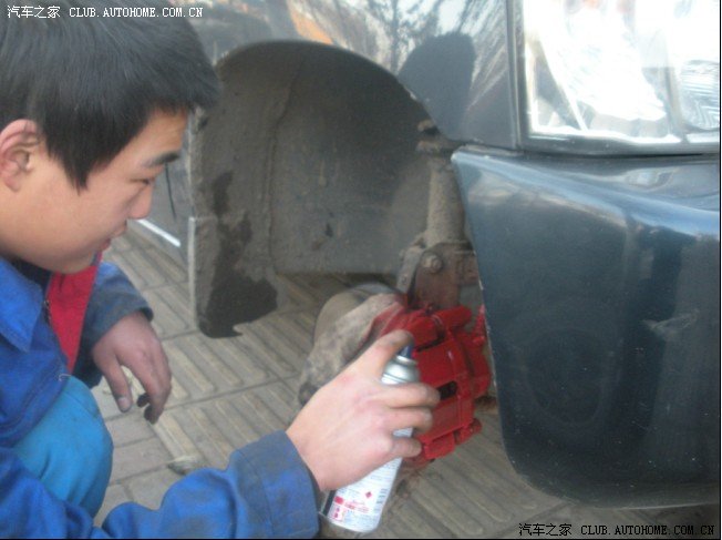

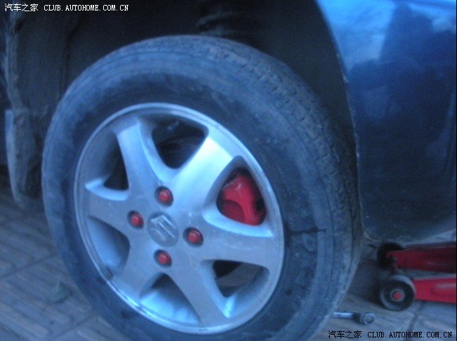

后来一想 把前面的刹车钳喷红 感觉去买了一瓶自喷漆 开始动工
终于都弄好了。修理费一分没有要 晚上叫上师傅和师弟出去吃了个饭。

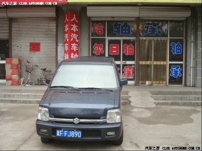

来张**的全面照 刚买回来那天的
