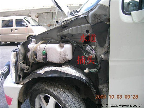

      用过1年以上的星星常有遇到雨天中控锁乱跳问题,我已经找到根本原因并彻底解决。问题是前翼子板里面的插头进水了。拆下前翼子板,你会发现昌河公司一个很愚蠢的设计。就是左侧翼子板有3个插头右侧翼子板有两个插头都在风挡玻璃水道的下面,下雨的水正好都浇到他们身上,尽管是防水插座,但防水效果十分差,拔下来里面全是水。我的做法是直接把插头去掉,直接接上。接的时候发现铜线都氧化成黑色的了。我自己处理的,不难,处理后再也没有出现问题。
那几个插头还有几个是负责玻璃升降的,有的玻璃升降出问题也得到解决。
