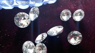

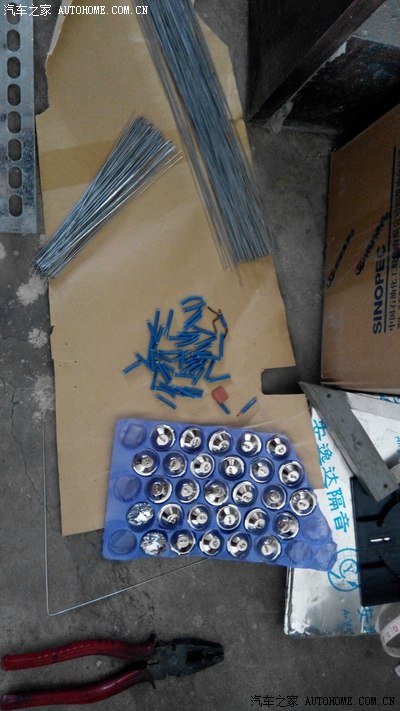

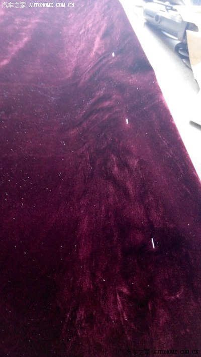

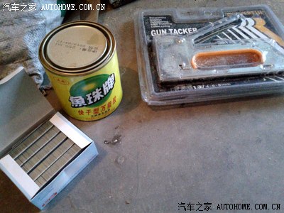

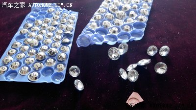

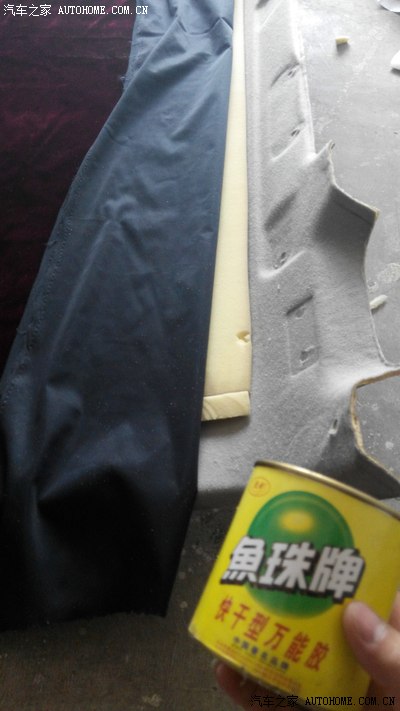

一直觉得一套合适的包围、一组拉风的轮毂和一个完美的泡泡顶的搭配非常适合北斗星的风格,对于工薪阶层的我来说,只有一步一步实现了,前段时间从TB发了包围,喷漆后直接安装了,效果还比较满意。对于06年的老星来说,原车顶确实不敢恭维了,靠自己动手制作泡泡顶提上议程,继续Tb面料、水晶扣、海绵,从拆卸到包布到安装都是一个人完成,这大热天的,那个费劲啊,拉风版主不要只看不射啊。泡泡顶制作全程红米手机拍摄,面料经过以前星友制作时的经验和自己的喜好,决定不上PU皮类的,用的是静电植绒面料,就是类似以前的平绒布,弹性好,厚度适中,易操作。水晶扣选用中间30mm大号,边上25mm中号的搭配。海绵根据星友的经验选用了5cm厚的规格。车顶隔音隔热选用止震板10张、1cm厚铝箔隔热棉2米。鱼珠胶2罐。码钉枪一个,扎丝若干。料就这些,开始施工

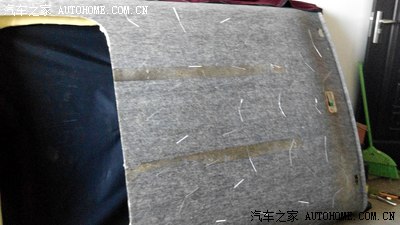

开始动车顶前,先拿尾门练练手,用的3CM厚的海绵包的。

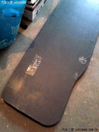

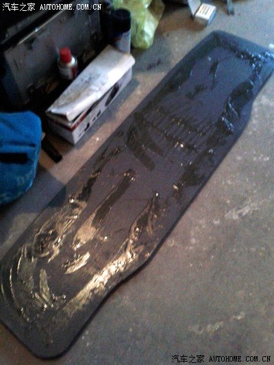

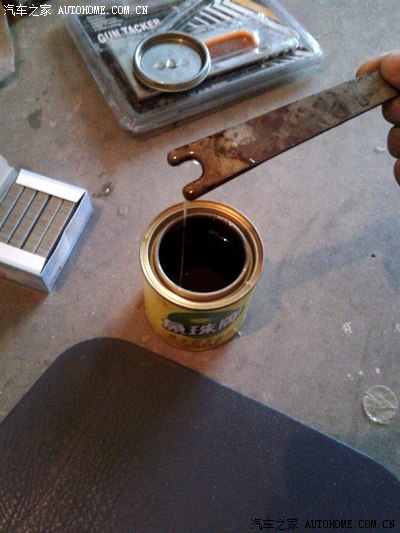

尾门板确实很旧了,呵呵。裁好海绵,用鱼珠胶固定一下。

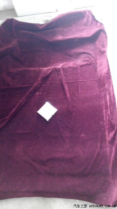

面朝下放在面料背面。

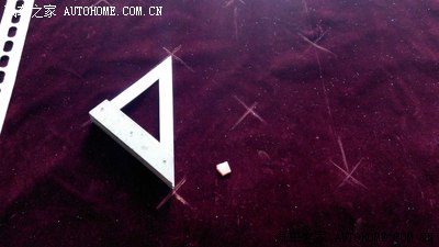

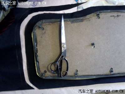

面料放3CM边裁剪。划粉、12寸裁缝剪刀是必备

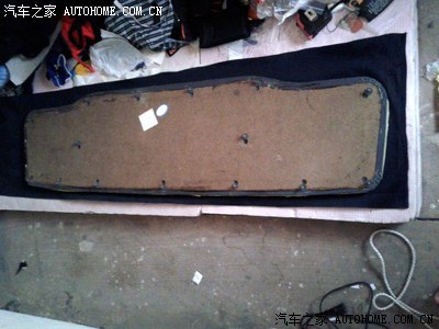

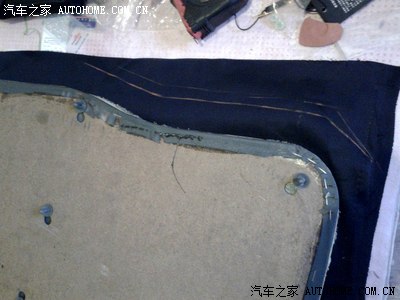

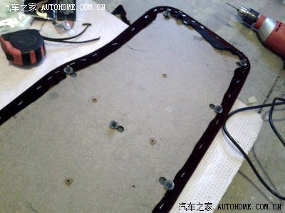

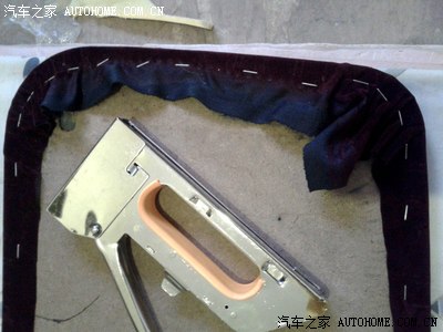

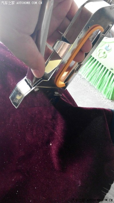

然后用点力把面料包到面板后门,包一点用码钉枪钉一下,最后把多余的面料剪掉。

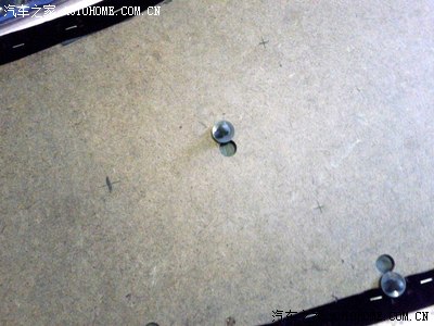

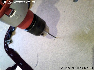

然后用尺子确定好水钻的位置,电钻打眼。

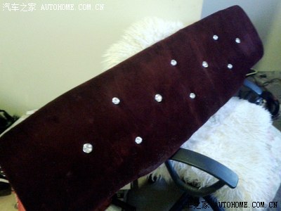

刚开始没用扎丝,因为尾门的海绵较薄,用这个固定水晶扣就可以了,呵呵。

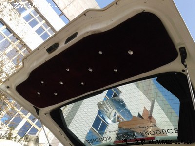

OK!小试牛刀成功!可以装车了。
装车效果

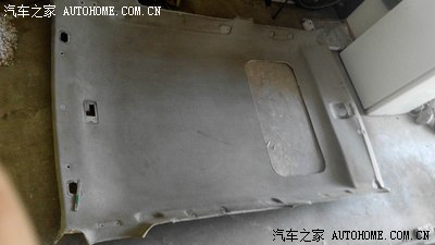

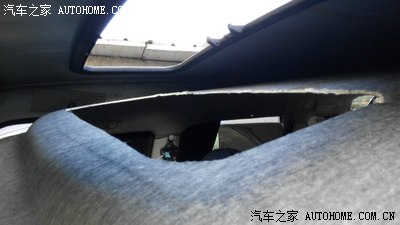

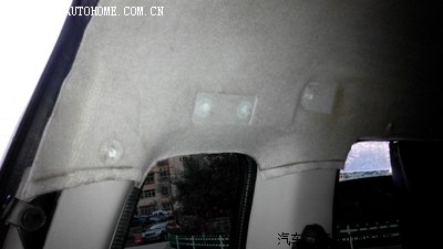

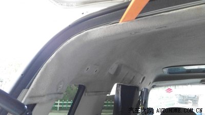

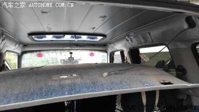

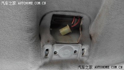

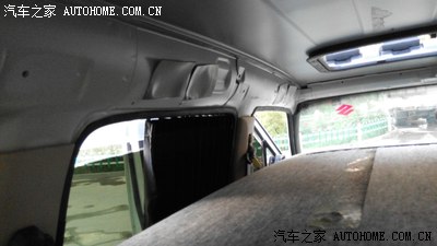

拆掉前后顶灯、拉手、遮阳板、加装的后顶吧等等
拆的不容易啊,一个人在院子里打开5个门,一会钻这个门,一会钻那个门的,楼下下棋的爷爷奶奶诧异的看着这个小伙子,寻思这是折腾啥呢

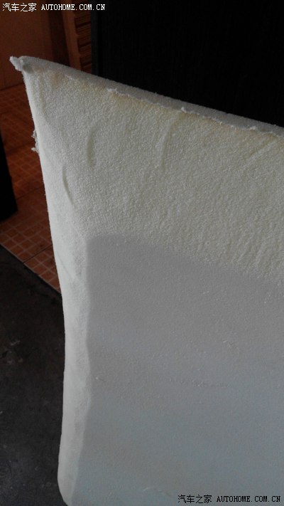

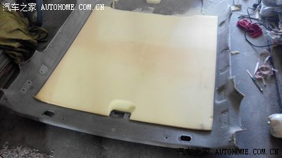

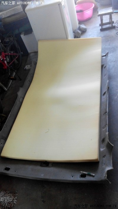

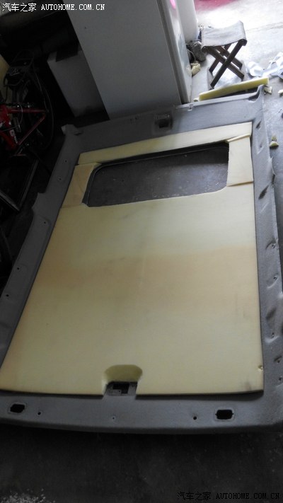

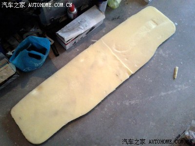

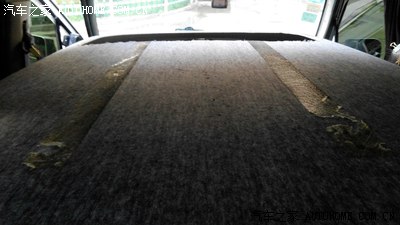

把买来的海绵铺上去比划一下,不错,刚合适。

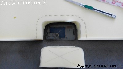

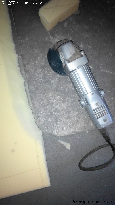

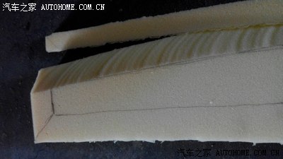

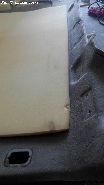

开始加工海绵
初步加工后的海绵,四边已经和车顶差不多高了,达到了平稳过渡的目的

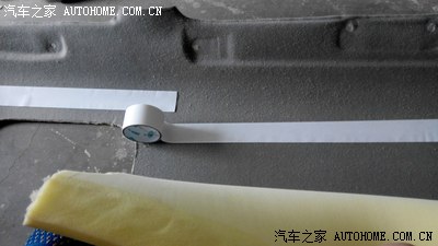

学着昌河的样子,也来几道宽双面胶固定海绵

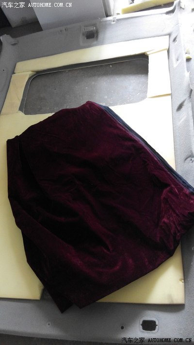

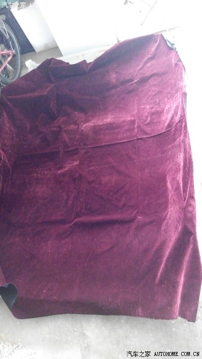

上面料

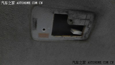

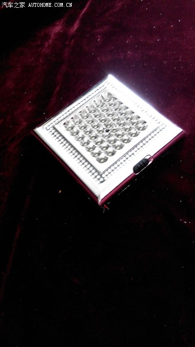

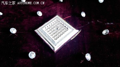

打算给车顶中间装的中顶灯

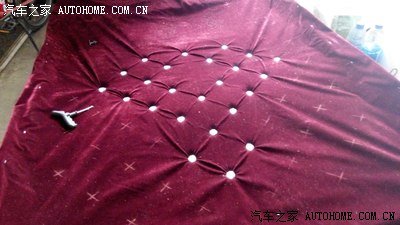

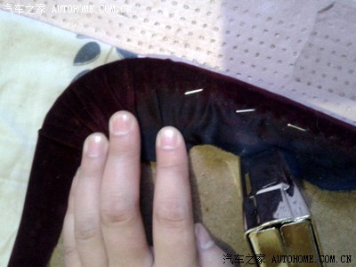

开始用码钉枪固定面料

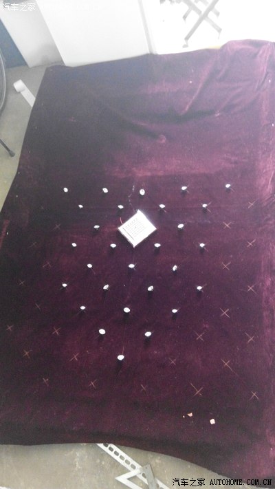

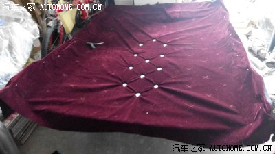

上水晶扣

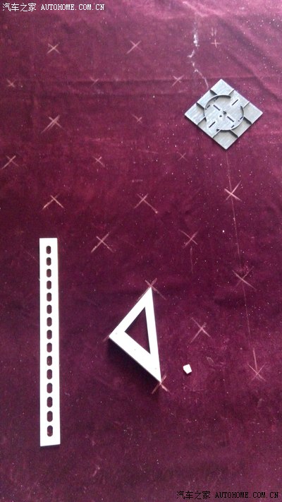

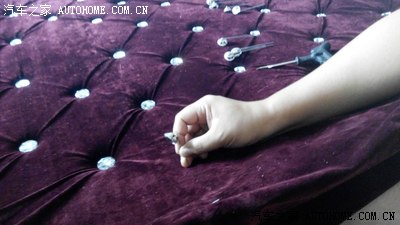

开始划线定位

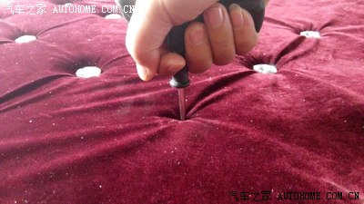

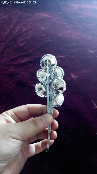

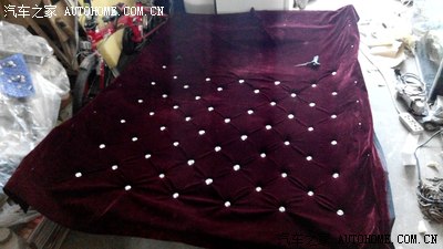

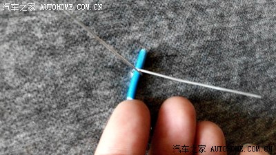

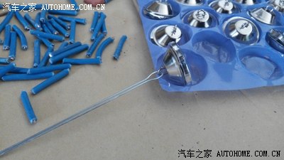

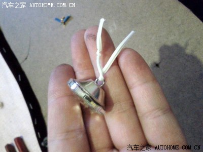

开始用扎丝穿水晶扣

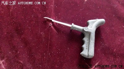

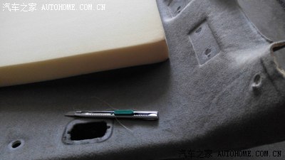

本来想用电钻打眼的,后来发现海绵很厚,电钻不好操作,正好家里有一个以前给摩托车补胎塞胶条用的锥子,打磨一下刚好用上

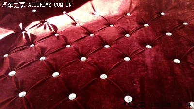

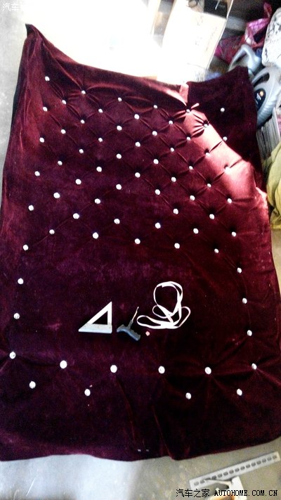

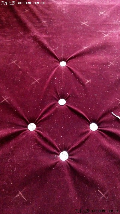

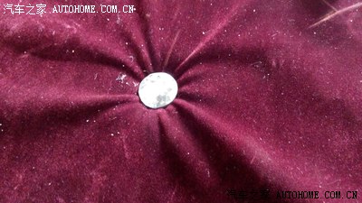

从最中间开始钉扣子,效果不错

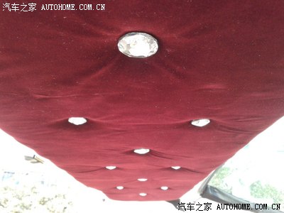

30mm大水晶扣造型完成,其他地方用25mm的小水晶扣

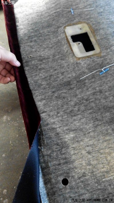

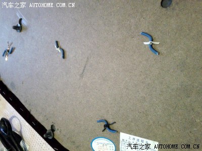

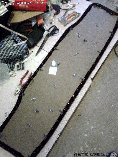

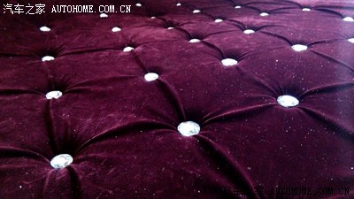

顶棚背面,刚开始只是简单的把铁丝拉开,下一步需要逐个拉紧才会出效果哦
看到对比了吧,比不拉的时候更有层次感了
包边
