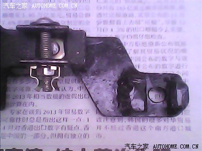

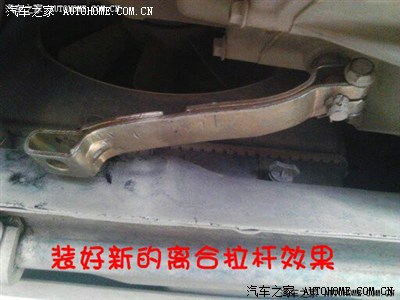

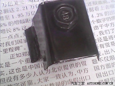

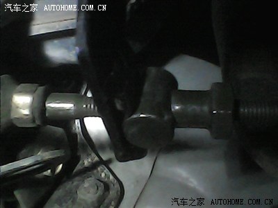

       二,关于轻离合,我关注了最近关于轻离合的帖子,说真的,X5的离合不重,但我想实验下,看看星友的改装效果如何,所以,我网上咨询了离合套件,好贵呀,我觉得不值得,我是提倡改装最好是无损的,不要破坏原车的结构,等你不喜欢自己的改装了可以换回原厂的配置。因此自己决定无损改装下,共用了20多元钱,但效果很好,离合真的很轻,小指头都可以压下去。以下是改装图
      这是改好后的效果图
        以下是原车的构造

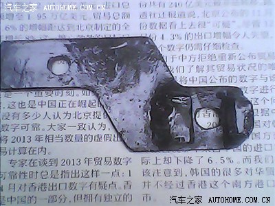

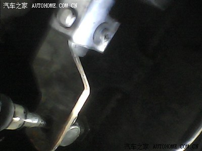

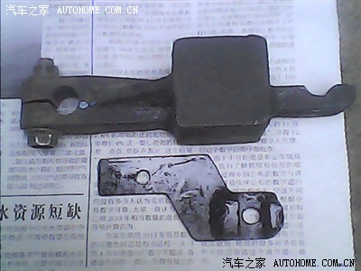

     以下是详细的改装套件图,你不会做没关系,只要找个路边的修理店都会做,材料嘛,边角余料,不值钱,如果有兴趣改装的朋友没看懂我的图,请加我关注或者粉丝私聊,我会提供尺寸图纸给你参考。原车的离合器摆杆孔距是12厘米.我通过改装,把它加长到18厘米左右,力臂加长,当然会省力了撒,所以踩离合会很轻,你自己改装后体会吧。看图
       这是原车的摆杆,下面是要加长的部分
      如果你还嫌麻烦,还嫌贵,请看我下面的图,这也是星友改装的帖子,我借用一下。只要到汽配城找面包车的离合器摆杆,就可以有同样的效果,只是它们最大的孔距只有16厘米,只要10几元钱就买得到。看图

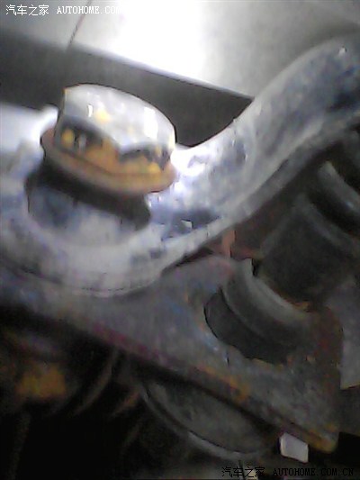

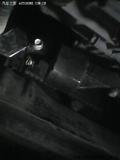

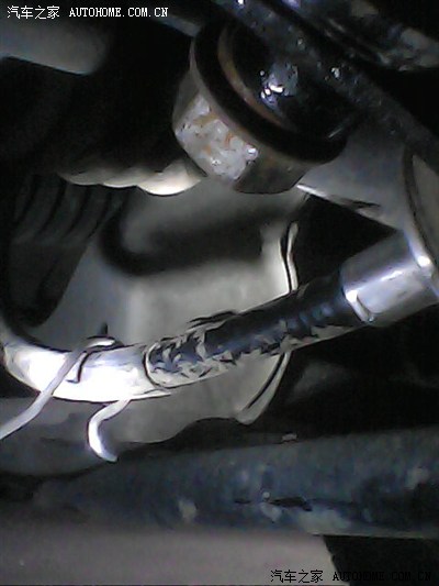

     大家不要怀疑我们改装的材料,其实这个改装只是用了杠杆原理,与材料的厚度无关,5毫米的钢材足以!         另外,我发现就在离合器摆杆的上面,有一个孔没有螺丝,不知是怎么回事,大家都看看你们的车有吗
就是这里,没螺丝,也没油流出,为什么没螺丝呢,有知道的星友告知我一声,先谢了。
      离合器改装实用价值不大,只是适合以下星友,如果你经常堵车和红绿灯路口多,可以改下。如果你是新手,经常起步熄火,不会半联动,可以改下,否则,不建议大家随便改动。

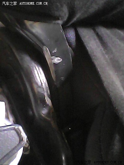

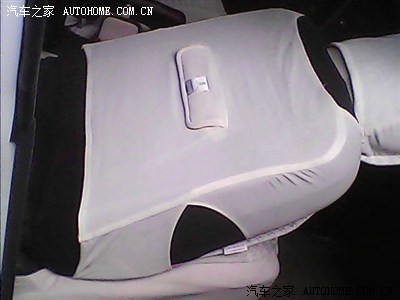

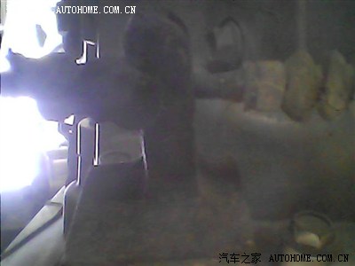

      三,关于副驾驶座放平改装,我只能很遗憾的告诉X5的星友,x5的座椅是全包围的,和原来的北斗星座椅不同,座垫不可以向前翻,所以改过后不会像老座椅那样平,不过,改了后,座椅的向前倒的角度从45度改到了20度左右,正好当做枕头用,里面睡个1.8的大汉子都没问题。很舒服的,这个值得一改。实用!看图

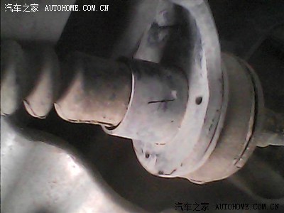

    磨掉这个角
       原来向前倒的角度,下面是改后角度
      一张床就成了,我每次在外面钓鱼,累了就在上面休息,不过要准备点垫的东西铺好才行,真舒服哟

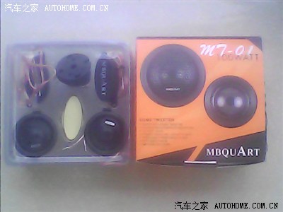

      四,关于高音头,如果你是买的豪华版或者巡航版简配车,记得一定要加个高音头,我对音响效果要求不高,不过加装高音头后听音乐更带劲了,建议不是音响发烧友的星友加装一下,不贵,45元自己可以搞定安装。看图
      这是店铺名字,别人都卖58元,他们只要45元,值得

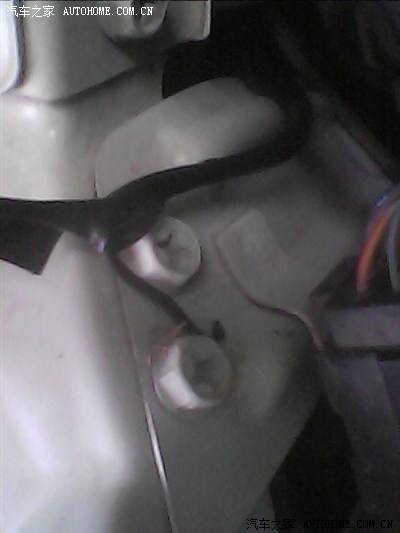

      这里有两个螺丝,别忘了,

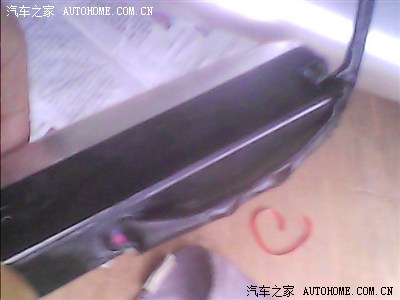

       这个螺丝先逆时针拧中间的螺丝,轻掰就开了,别暴力拆
这里要用双面胶贴一下,容易引起共振
      原车有高音头的插孔,很简单的安装,效果超过我的预期,很值得大家改,音响效果提升了一个档次,如果对音响效果不是特别的要求,45元就行了,大家试试吧。

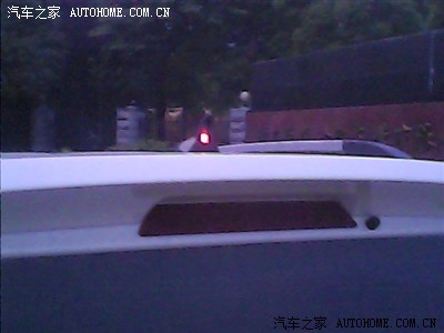

      五鲨鱼舵爆闪灯

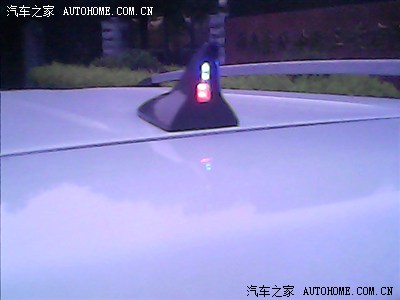

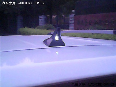

     看到很多星友加装后顶吧,我想告诉X5的星友,你们不要加了,X5的车顶是加强型的,有两条横梁就是起到顶吧作用的,如果经常开快车,我倒是觉得可以加装鲨鱼舵,别小看了这个小装置,你在高速的时候,对车身的稳定起到了很大的作用呢,这就像大海里巨轮的方向舵,虽然小,却决定着船的方向,所以我加装了带爆闪的鲨鱼舵,感觉高速稳定性好了很多,过弯也不晃,特别是刹车就爆闪,可以及时提醒后车保持距离,它是无损安装,不用接线,太阳能自动充电的,很好的东东,值得拥有
        这是我最近出差时停车照的静态照片,在路上自己照不到刹车爆闪的效果,但我开车很远就会发现前面车的爆闪信号,所以应该很实用

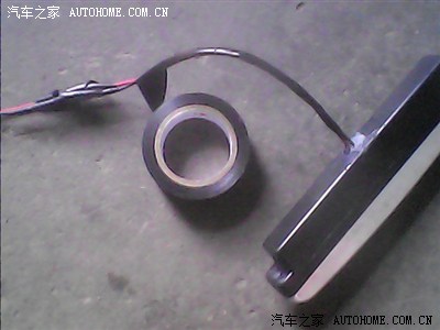

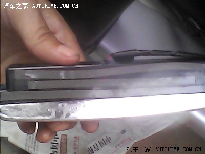

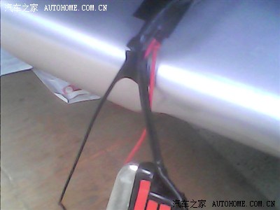

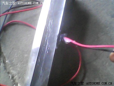

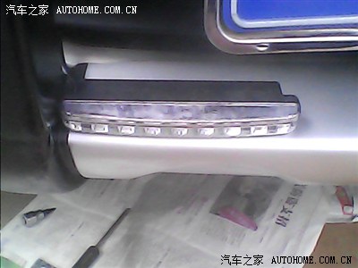

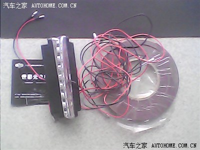

        六,日行灯,是最近流行的配置,听说是以后新车的强制配置,所以我也就网购了个装上了。个人感觉装饰效果大于实用效果,反正好玩就可以装个,我的是无损安装。不喜欢了就拆掉吧。不要选打孔的,这灯容易坏,看图
以下是安装图片
包好电线
用玻璃胶做下防水
用3M胶贴

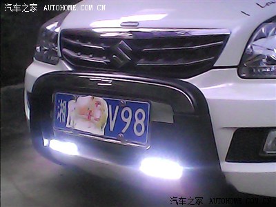

     以上是走线过程,把黑线在发动机舱随便找个螺丝搭铁拧紧,红线穿过机舱到驾驶室,找到左脚位置上面的保险盒,找到20A的黄色点烟器保险,把红线插入一头就行了,打开钥匙,灯就会亮,熄火抽掉钥匙就熄灭了。
白天效果图,很炫吧,20元包邮,店铺名字前面就出现了的,感兴趣的星友装个撒。

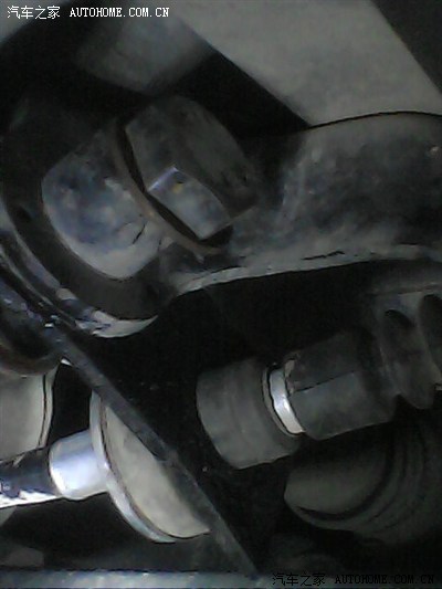

        上次很多星友不知道召回换油管的事,请大家互相转告,换的是发动机后面靠近防火墙的一个小油管,连接油箱与发动机的接头,原来的油管容易破损开裂,新装上的免费油管壁是原来的两个厚,很结实,如果这根油管破损了,漏油的话,后果很严重的哟,你想象得到火光冲天是什么场面,所以,还是去换换吧。
