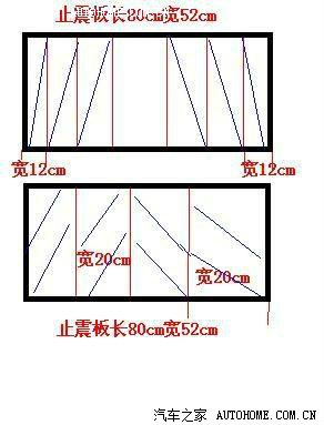

车顶    1.6米长×1米宽铝隔音棉【长2米宽1米】+2张止震板52厘米×80厘米
【我买的是2米铝隔音棉,减去0.4cm可以用来做后门一点都不浪费材料,止震板分别裁剪6块长条长52cm宽12cm,4长52cm宽20cm
4门 :    4张白色隔音吸音棉【长0.5米宽1米】+1张止震板52cm×80cm
白色隔音吸音棉那种因该算是泡沫胶一次性的,所以贴的时候最好规划好位置,我是贴在车门塑料壳子上面的,前门各有一个口袋位置,最好不要贴,我在帖子有备注!大家注意下!止震板一块分成8个长条子,长52cm×宽10cm,每个门用2个条,分别贴在杠子上下!我觉得没必要全部贴起来!个人喜好吧!我原来预算要用4张,现在只用了1张!

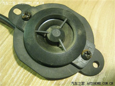

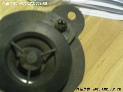

高频喇叭~~~~~其实不分左右!!!!
我是下右门--->那个旧的高音喇叭上面显示是LH----->我安装沃尔沃S680 R 高音喇叭,不知道!对吗?
有点犯糊涂左右位置了!高频喇叭~~~~~其实不分左右!!!!不必纠结!
