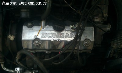

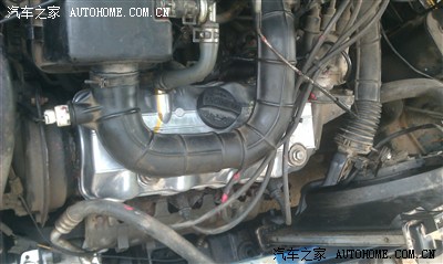

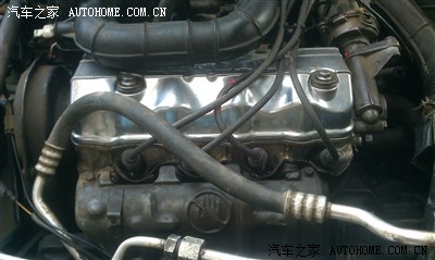

       首先是车拿过来后,发现发动机漏机油,安全问题要先解决,于是各种找资料,先把自己能修的修好,自己不能修的换了好几家修理厂,都闲麻烦不愿意修,后来只能舍近求远的跑到一个熟人那去彻底修好的,

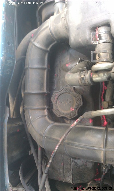

   先是这个盖子变形了,这个盖子叫气缸室盖,找了几家实体店都没货,于是万能淘宝,网购一个,搞定!
原来的盖子,拆开打了胶还漏油,只能换了
气缸盖买来了,自己换的,大卸八块的全拆开,当然换那个盖子不用全拆开,我是为了研究下内部结构,顺便把里面漏的机油擦干净才拆的!

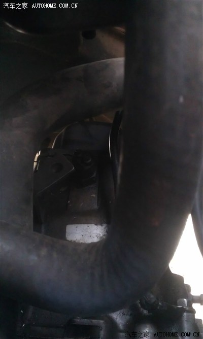

最后盖子不漏油了,但是右边这个好像叫曲轴的地方漏油,自己修不了,开车去熟人店,发现时固定螺丝孔冒丝了,拧不紧了, 好吧,大工程,要在久孔上打新孔,然后用大一号螺丝固定,车丢店里两天,搞定,花费360大元~是有点偏贵,但是修好了就好嘛~

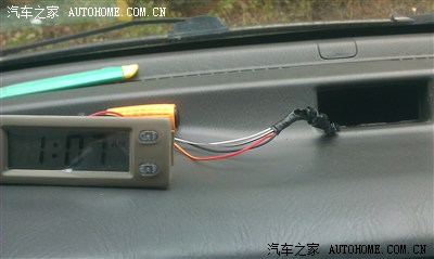

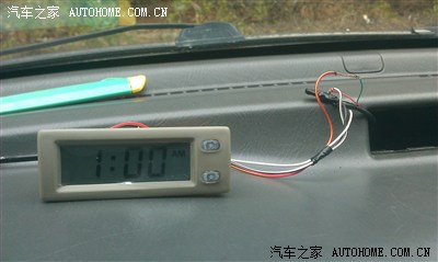

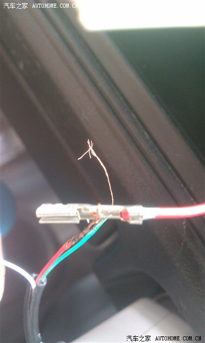

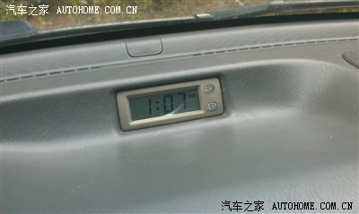

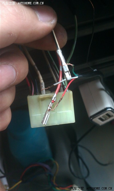

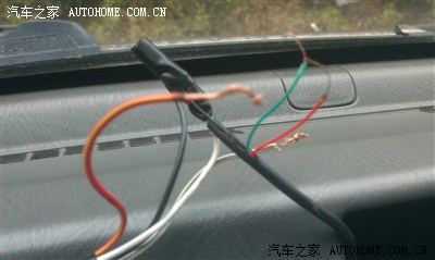

接下来就是网购了一个时钟,我这个车没有预留接线头,要自己接线,其实挺容易的,查了论坛上安装成功的星友的帖子,自己动手搞定!
装这个的适合,我看很多星友都是破开原车上的电线,我想到一个办法可是算是无损安装了,具体大家看图就明白了!

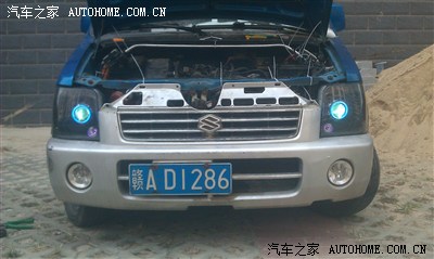

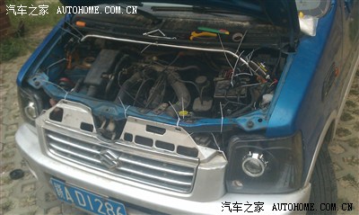

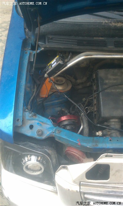

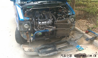

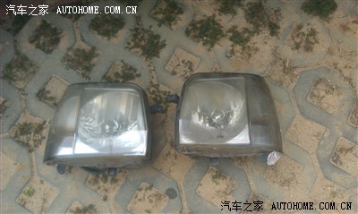

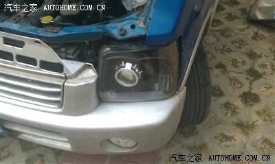

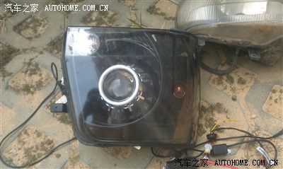

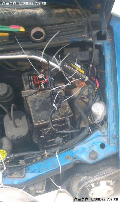

接下来,觉得原来的灯,年份有点久了,亮度真不行,夜里开车完全要靠前雾灯照明,被对面来车一照,两眼帽花,没有办法,下定决心换灯,正好论坛上星友出手二手透镜大灯总成,500搞定!
旧灯:
二手新灯:

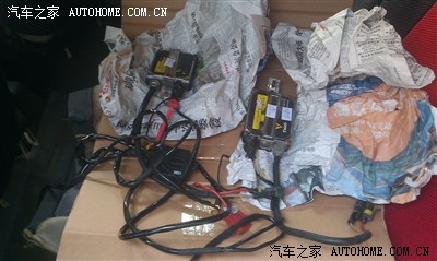

安定器
哈哈,用了很多装修用的塑料绑扎带,这个东西用在车上固定各种线最合适不过了,方便实用,固定牢靠,而且不会遮挡线,可以随时看清线的走向,谁用谁知道!
白天效果图
夜晚效果图,有了此灯,妈妈再也不用担心我走夜路了!

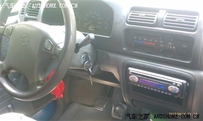

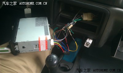

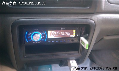

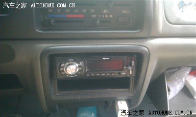

然后是车上的cd机,原车的也是05年的机头,音质一般,最不满意的是不能用u盘放歌,好吧,只能换了,正好论坛上有个星友买我换下来的旧灯,他有个机头,就等价交换了,呵呵,这就是论坛的实用性了!
旧机头在换的适合发现原来它还是一个vcd机头,装个屏幕还能看电影,又有些舍不得换了,但是,其实本人还是喜欢听歌的,好吧,鱼和熊掌不可兼得,换吧!
原机头:
换机头要接线,看安装机头上的接线说明,对照原车的接线,动手能力强的,问题不大,轻松接好!
此机头没有cd,但可以收音,可以用u盘和sd卡,这就够了,cd用处也不大,重要的是大小正合适,也算无损安装吧!
开起来,还是挺好看的!

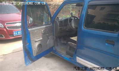

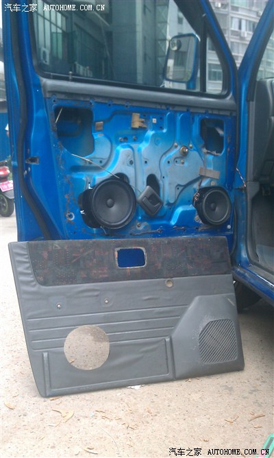

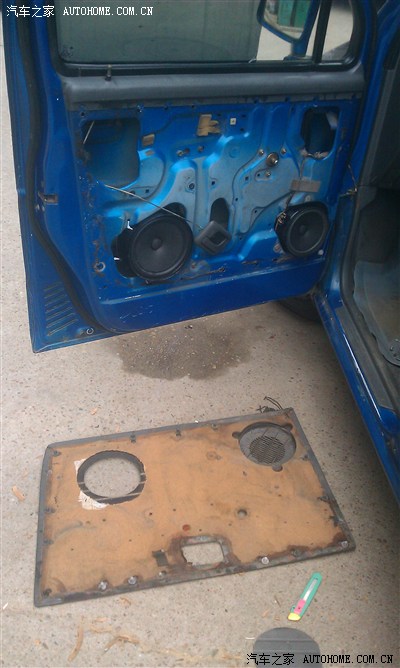

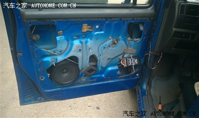

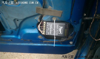

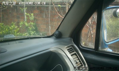

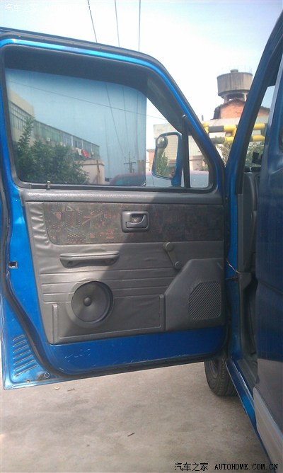

既然换了机头,喇叭自然也要换,正好朋友的速腾车上刚换下来了原车喇叭,不要了就我检过来了,呵呵,车上换的东西都是二手的,正好配二手车嘛,哈哈,由于喇叭尺寸的问题,我没有装在原来的喇叭位置,自己开孔安装,具体看图吧!
朋友给我的喇叭有一前一后两对喇叭,还有一对高音喇叭,本来想把两对中低音都装这的,后来装完效果不好就把小的喇叭装后备箱去了,在全面加了一组分频器,中低音效果一下就出来了!
网购的分频器,机头不好的,还真得要装一个这样的东西,要不喇叭推不起来,再好的喇叭也不出声啊!
高音头,朋友给的坏了一个,效果也不好,自己在淘宝上买了一对,效果不错!

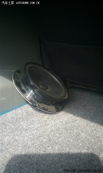

后备箱喇叭:

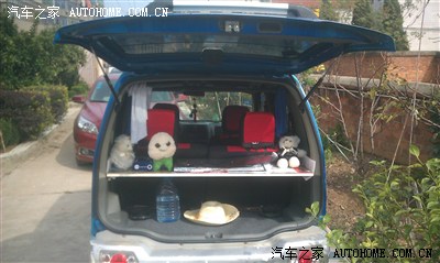

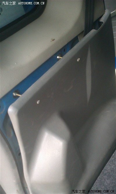

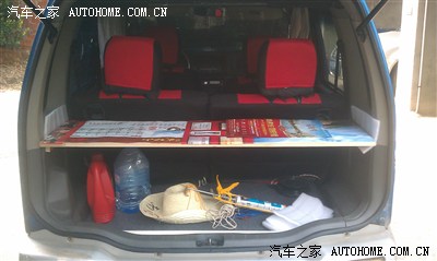

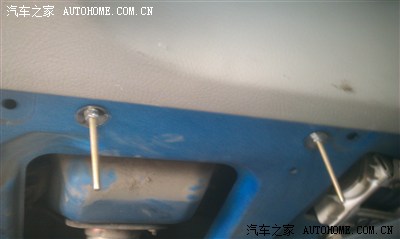

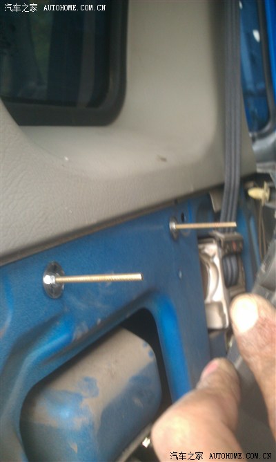

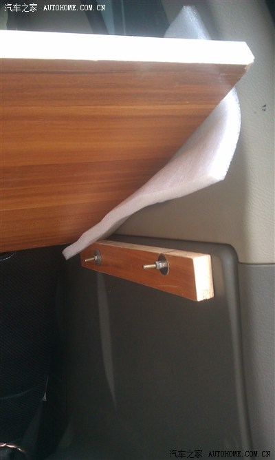

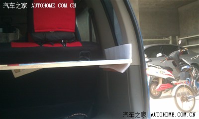

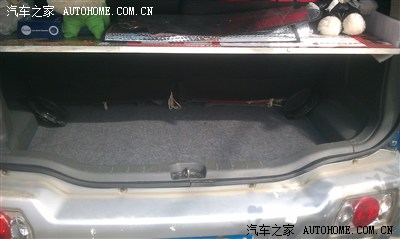

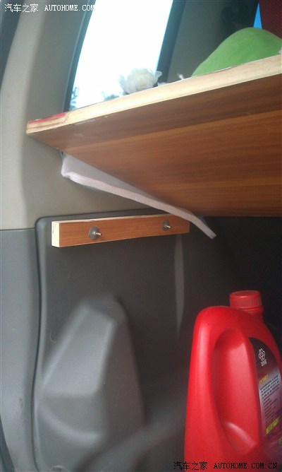

        然后是参看了拉风老大以前的贴,自己也装了个后置物板,其实也挺简单的,螺丝四组,自制木板一块尺寸量好
拆开内饰,原车有预留的安装孔,就利用这两个孔,在内饰板上自己钻两孔,这样的安装牢靠放心,放重物也不用怕压塌的!
最后固定两个木板条,把木板放在上面,就齐活了!

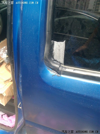

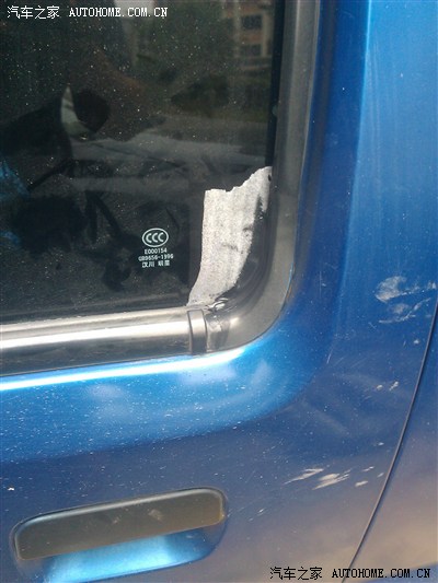

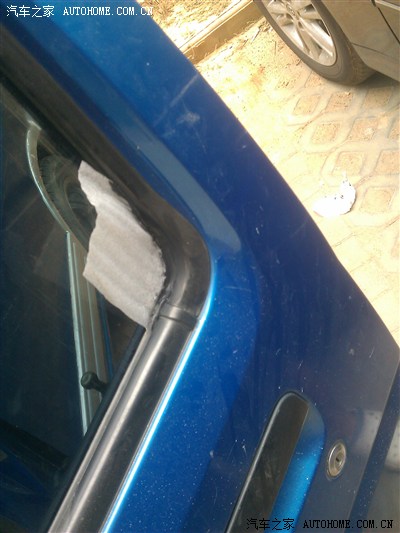

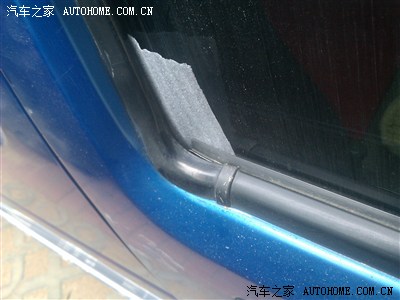

接下来是万恶的窗户防水问题,也是借鉴了星友的经验,自己也搞了下,效果也还可以,最起码比原先看到一个大大地缝隙要舒服多了。

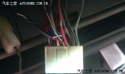

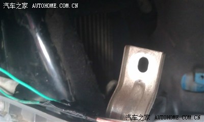

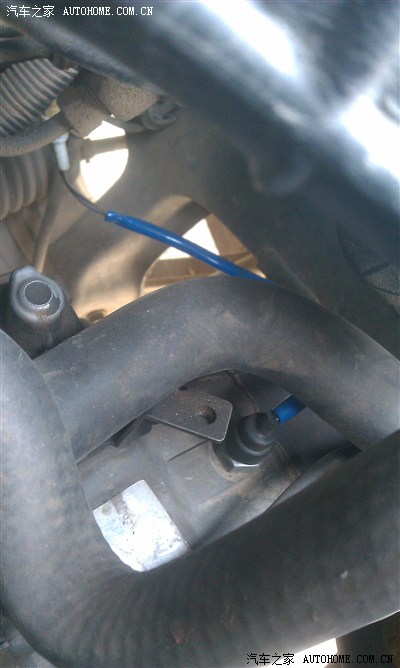

然后就是一些小东西了,换了一个倒车开关,因为原车的倒车开关线断了,导致我找了很久这个接头在哪,最后终于找到了,网购一个开关,换上去,好使,倒车终于有灯了~!
装在这:

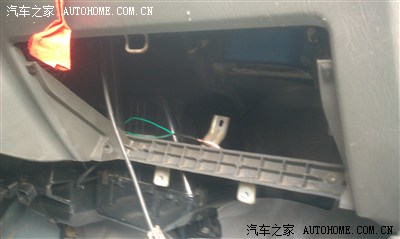

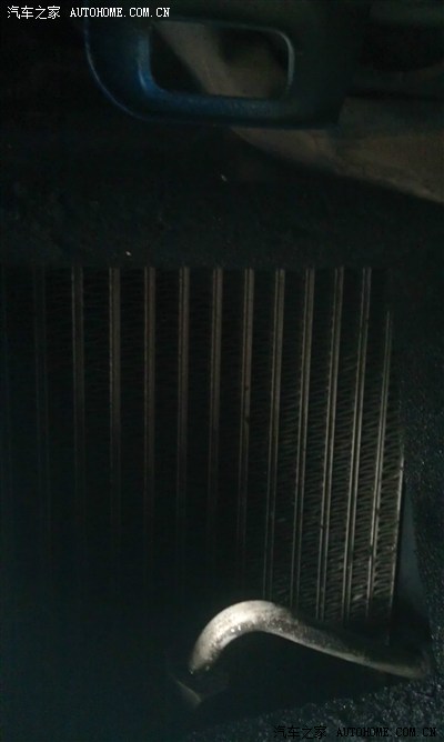

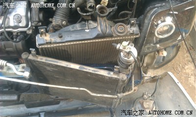

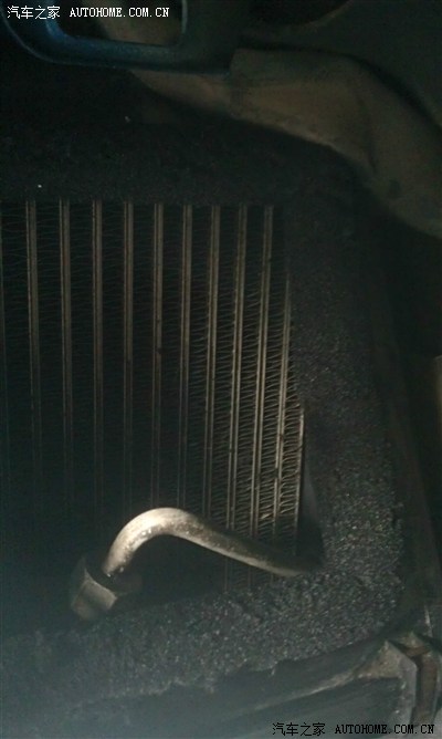

清洗了一下车内空调的进风口,也是参考了星友的帖子,不洗不知道啊,真的很脏,建议从没有洗过的星友们自己参照下帖子清洗下,直接用水对着里面冲就行了,没有问题的,有条件的用点清洗剂用毛刷之类的东西刷下!
在这,拆开能拆的东西就看得到:

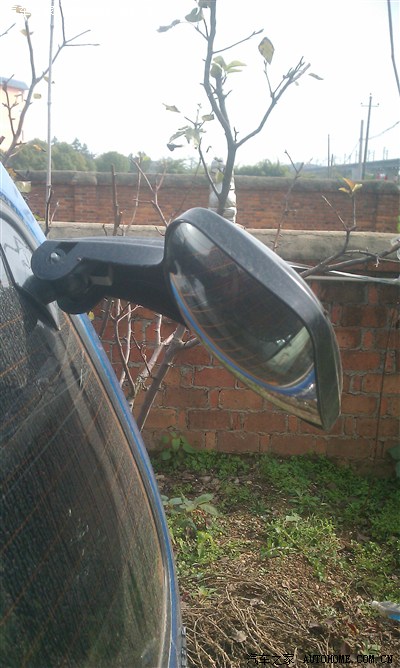

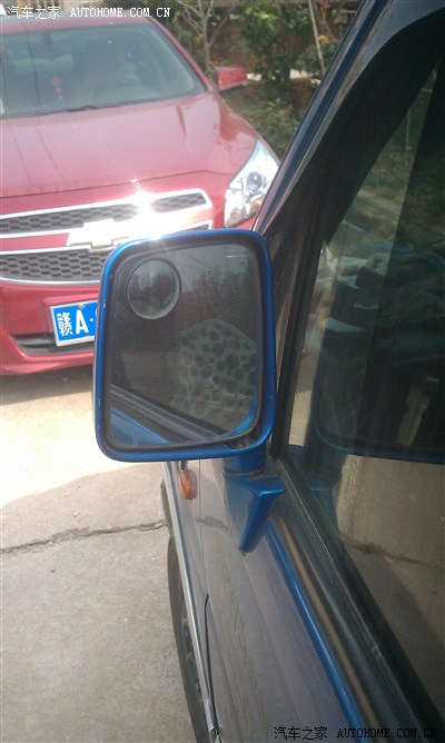

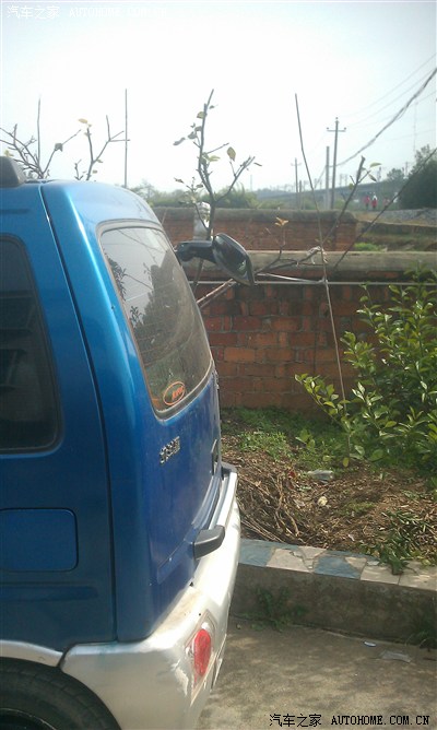

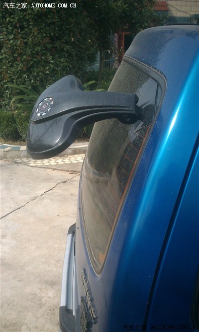

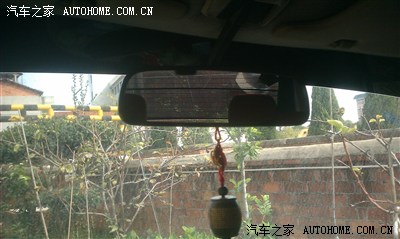

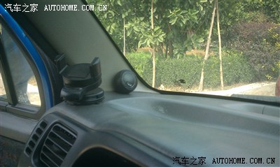

然后是装了个倒车后视镜,觉得这个挺实用的,比倒车雷达安全些
车外效果:
车内效果:

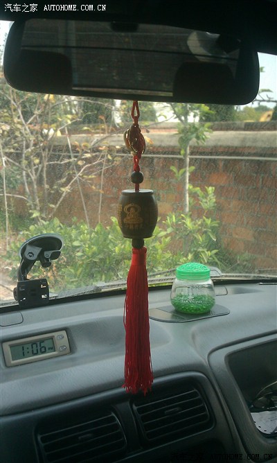

去少林寺玩,买了个少林开光的饰品,也给自己搞个心理作用先,还是挺好看的!
倒车小圆镜,真没什么太大作用,不建议买!

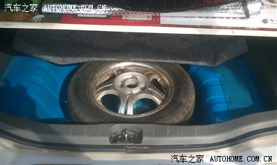

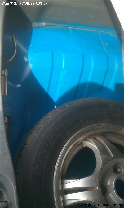

后备箱备胎处是在是太脏了,自己网购两瓶防锈蓝喷漆,搞里面搞干净卫生,喷上蓝漆,顿时好看多了!

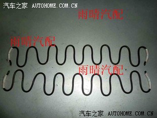

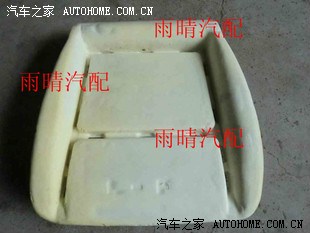

还有一些东西修了下,比如前排驾驶座椅的塌陷问题,换了弹簧还有海绵,下面还垫了东西,彻底杜绝座椅塌陷问题,

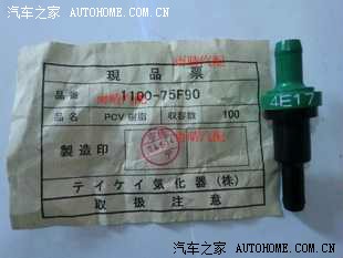

还有换了单向阀,原来的有异响,换了新的就好了

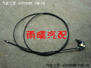

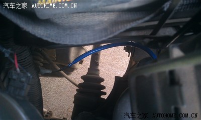

油门盖拉线,原来的先腐蚀掉了,随时会断掉,就直接换新的了

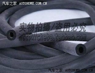

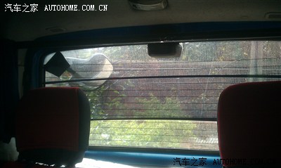

还有5门密封条问题,论坛上有很多这种帖子,拉风版主也有这方面的帖子,所以网上买了这种软管,和老爸一起配合穿了好久,在失手在穿的时候捅了几个洞出来后,就找到经验了,就是痱子粉加穿线的时候不断抖动密封条,没有痱子粉可以用白面粉代替,效果一样,都是起润滑作用的,用这个方法,最难得后面密封条也轻松穿过去了,谁用谁知道!

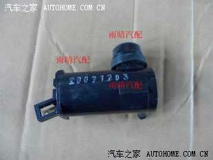

还有前玻璃喷水马达坏了,网购一个换上,搞定!
以上这些东西换的适合都没有拍照,所以用网上的图片代替了,觉得不是打广告哈!
