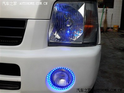

蓝色天使眼,晚上超漂亮

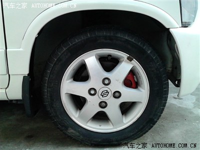

红色刹车钳

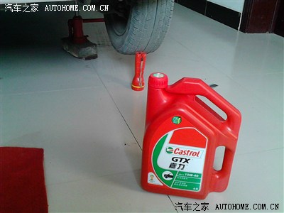

给星星喝这个,可以吧
两吨千斤顶,轻松的顶起星星,自己在家保养

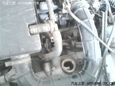

先把加油口打开然后再放机油

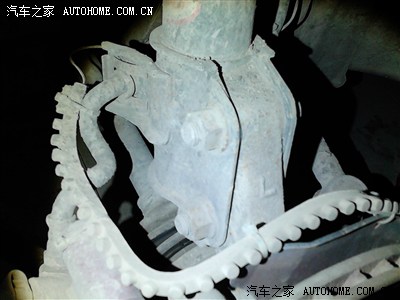

来张地盘照,排气管断了,你们看到了?我自己用饮料瓶和铁丝接起来了

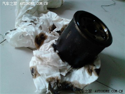

换下的旧机滤,修车的不负责,装的时候没拧紧,漏油了

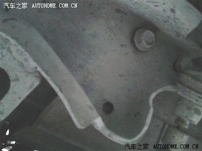

换离合器线的时候,发现变速箱支架的三条螺丝,两条松了,一条断了,拆的时候又断了一条,郁闷死了,不过我买的断丝取出器,已经取出

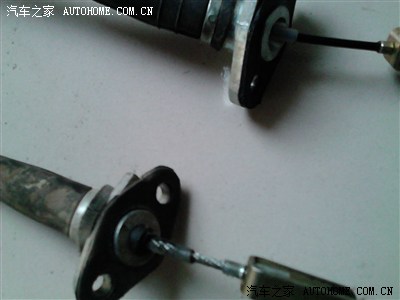

新旧离合线对比,旧的已经磨破了皮
大家要多检查,如果这三条螺丝都断了。离合器就失效了。离合线在支架上固定

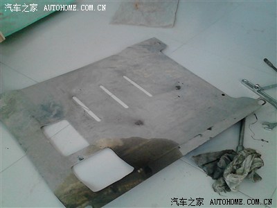

发动机护甲,星星需要护甲,星星的地盘太低了,走赖路老托地,有了护甲好多了,大家多发表意见,

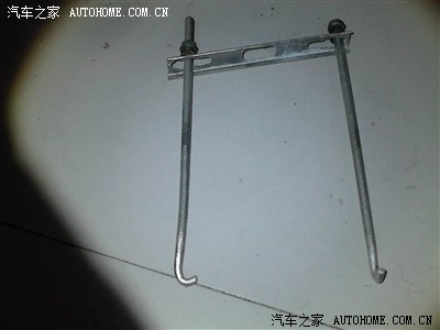

这是我自制的电瓶固定架8的丝杠,烧红打造的

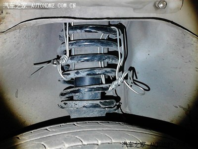

拆减震之前先把弹簧拴住,不然会不好拆

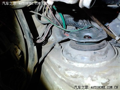

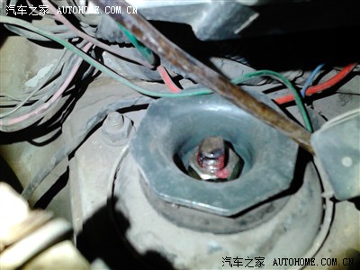

然后拆塔顶边的两个固定螺丝,看到塔顶与橡胶圈之间的间隙了吗?时间久 了减震胶老化,变软缝隙会越来越大,车身也会下降
塔顶中央的螺丝等减震拿下来了再拆,中心19的套筒,拆时要卡着外塔顶,我是用机油扳手卡的

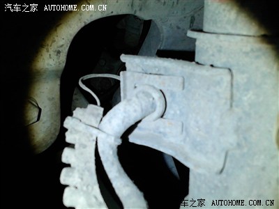

记得拆这个油管卡子

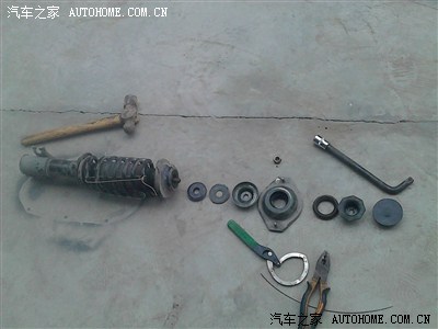

最后拆这两个大螺丝,螺帽18扳手,螺棍17扳手,记得用梅花扳手,拆掉时传动装置会来回动,不要向外拉太多,小心变速箱会漏油
减震打开后

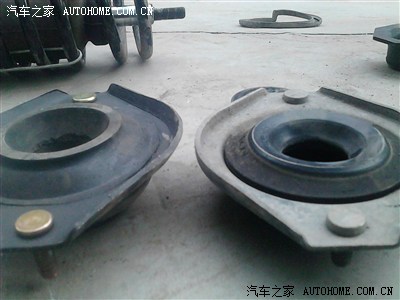

新旧塔顶对比
新的稍微厚点,估计装车后,车体会升高1--2公分
这是拆开后的顺序,别搞错了
装的时候没有专用工具压簧器,就生了这个土办法,千斤顶横着用时必须压杆在下面,不然顶不动,此办法有点危险,压不好弹簧会飞起来,我就差点被弹簧打到,顶好绑铁丝的时候用脚踩着弹簧,防止弹起。
