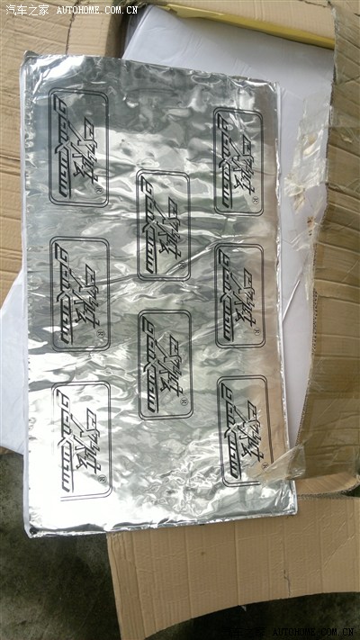

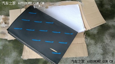

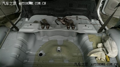

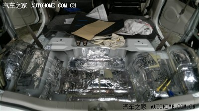

先是买材料,隔音棉80X50的10片,不够全车的,只是搞了顶棚和四门,
还有备胎位置。
止震板21片,也是80 X 50
引擎盖隔热棉专用一张,好大面积,够两台小星星用的了。

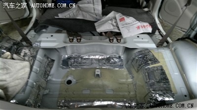

先搞这里,因为这个位置最容易拆,都没技术含量,一掀开就好了,原车也象征性的搞了一片减震
有技术指导来参观
技术不好,没经验,就根据实际地形剪裁的大大小小来贴上了,也没滚轮,用手按的,这不好,现在我才明白,我想以后会因为地球引力的原因会越来越紧吧
快贴满了,看起来也有那么点感觉,其实花钱去专门店去做确实不错,会更讲究减震原理,也更整齐美观,但是俺苦逼,真没钱,就这样吧。

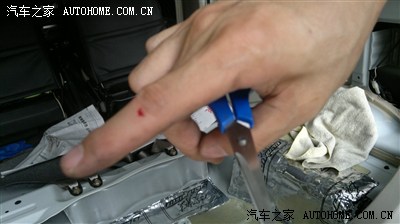

受伤是难免的,没经验就会这样。

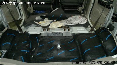

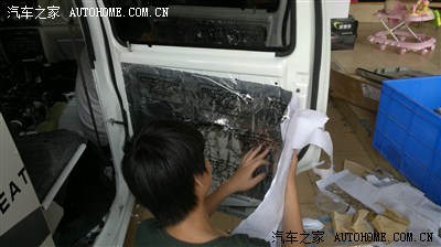

第二层上隔音棉,我看前辈们都这样搞的,隔音棉好软,粘上就撕不下来,强行撕下来就不能再用了。所以要很小心确定位置和大小后再下手。

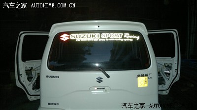

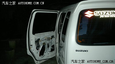

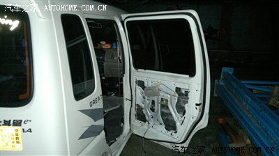

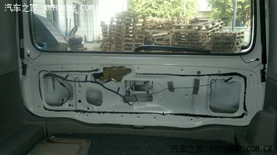

后门:也是空荡荡的,全程一个人搞,太投入,没记得拍后门上止震板后的效果。
后门取下来的板,全是用扣子连接的,很容易取下来。

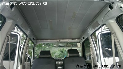

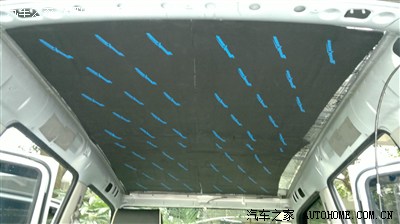

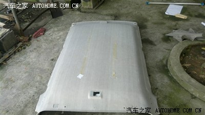

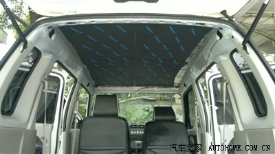

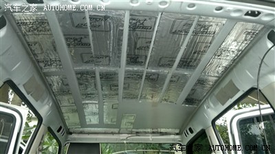

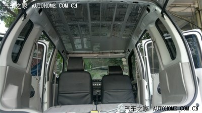

再做顶棚,也很容易拆,周围大多都是扣子,有螺丝的地方有:四个门上方飞拉手,前面驾驶位置上方的顶灯,遮阳板有螺丝。
取下来的板也比较单薄。

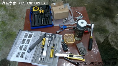

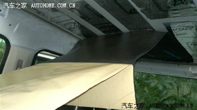

用这个行头来剪裁,很简陋吧,没经验,抓住什么能用就上,也是看前辈们这样剪裁来贴的,我想一整片贴上会更容易掉下来。
我是这样贴的,可能不好,还真担心以后掉下来。
我是用这个来代替滚轮的,用力的刮。
上隔音棉,感觉上这个要整片的上,先定好位置,再慢慢撕。
四片,边上有点缝隙,不影响吧?
完成

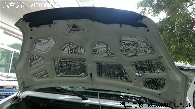

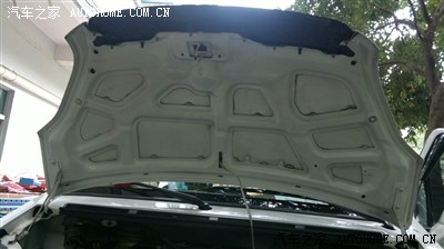

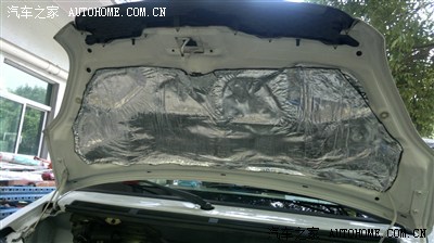

引擎盖,很轻。

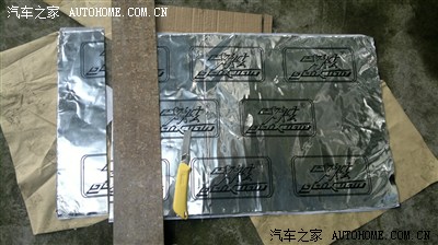

用废纸比划好剪裁下来,再根据图形剪裁止震板,贴上。
隔热棉没剪裁好,很山寨,

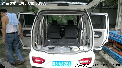

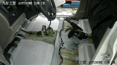

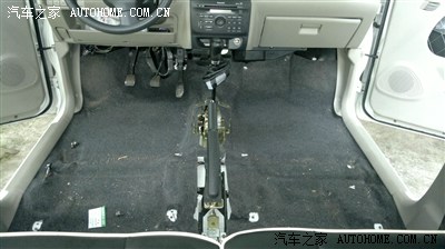

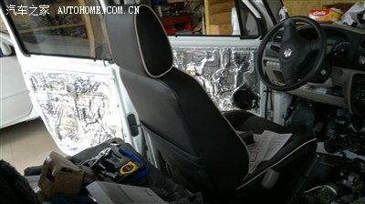

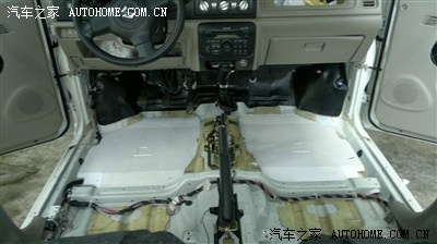

拆掉前排座椅

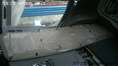

是这样的,有一层减震材料。
用了4片减震板,没上吸引棉,忘记拍照。

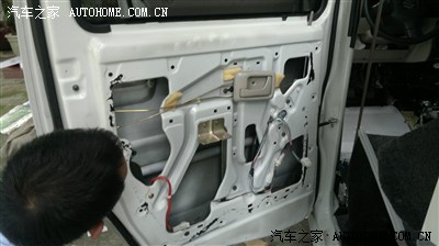

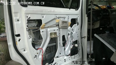

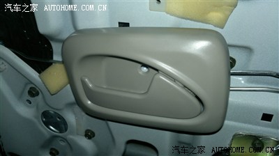

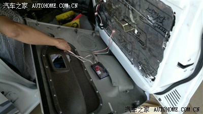

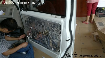

拆门板,下方三颗螺丝,扶手盒子里两颗。开门拉手一颗,门板右上方一颗塑胶螺丝,看修理厂师傅拆过,根据记忆拆下
还是按照顶棚的剪裁尺寸规格,一片片放进去贴上,空间小,我没留空隙,两片之间很密,听说是不好的,需要有些空隙很好些,
还上了层吸音棉,搞到晚上了,好多蚊子。

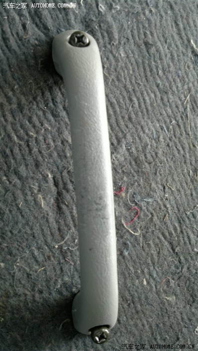

这个拉手被我拆坏了扣子,其实很简单的,螺丝拆了后,整体往后一推就可以松动的取小来的,但还是因为没经验,用工具用力撬,结果可想而之
第二层去音响店让师傅上的。

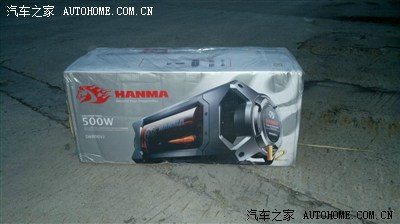

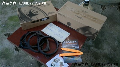

音响材料:低音炮,有个广告写的好:约炮神器,到货后看了比想象的大,外包装有些夸张,是两路的,500W,只能承受到这了,已经到极限了,卡都刷爆了
喇叭
6寸的,60W。前面分频喇叭,后面同轴喇叭,俺是外行,乱买的。

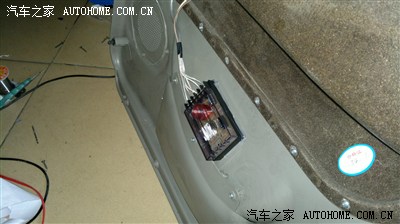

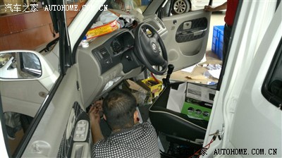

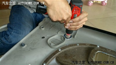

音响店师傅钻高音头安装孔,师傅技术干的很细致负责
分频器安装位置,很稳,周围上了一圈玻璃胶。

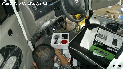

顺便买了套铁将军防盗器,安装中。

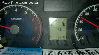

  油耗看图,一直保持这数据就好了,施工结束,明天再上两张低音炮的图,
