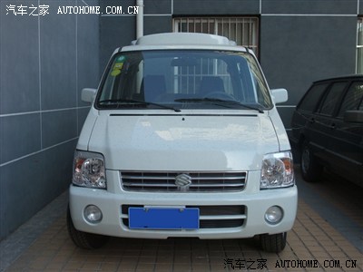

1.0北斗星原车无时钟、前雾灯,原后视镜形变较严重(个人感觉)
taobao网上采购的前雾灯、时钟、1.4手动反光镜,自己安装。

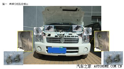

1,拆卸前保险杠,一共有13个个固定点固定前保险杠,分别为进气格栅上四枚,左右前轮胎前侧内护板各两枚,靠中间号牌固定螺丝。(见图一)如果号牌那枚螺丝很难拆除的话,拆除其它螺丝后掰着点前杠也可以安装,会别扭点。
2,原白色雾灯装饰板为三枚自攻丝固定,换雾灯即可(雾灯分左右)
3,拆开前杠后可见到预留雾灯线束,和雾灯插头插实、电线固定即可

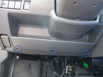

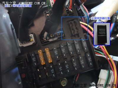

4,安装雾灯继电器:首先插下方向盘下的护板(见图二),可清洗看到保险盒,安装继电器(见图三蓝框部分),安装后样子见图四

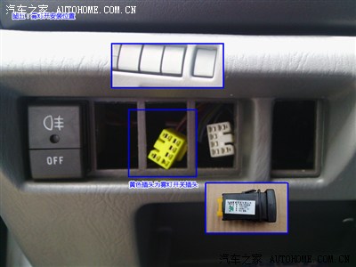

5,安装雾灯开关:抠下开关位置装饰板,可看到预留插头,黄色为雾灯插头,安装上开关即可。(见图五)(白色插头可能是后雨刷器和后窗电加热的开关,我车后窗无电热丝,也无预留后雨刷摇臂安装口,所以也没有尝试)

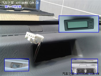

时钟:
1,拆下时钟位置装饰板,看到白色插头,安装时钟,卡回原位即可。(见图六)

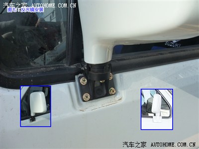

1,拆下原车反光镜下装饰护板(撬下来)可看到四条安装螺丝,拆下即可(见图七)
2,安装新的反光镜,螺丝位是一样的,扣上装饰护板。横式装饰护板里面有个卡子没有用,需要撬下来(忘记拍照了)(见图八)
