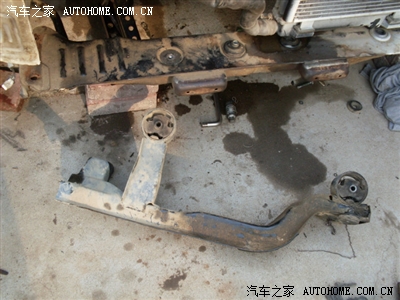

这个必须要卸掉,不然油底壳卸不下来,也装不上。
要把与缸头连接的线路,油管,水管等统统断开,具体照片忘拍了。
