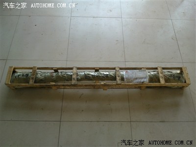

        淘宝上好不容易找到这种全银灰原厂行李架,赶紧的买,就怕明天就售罄。为保行李架安全,木架必须打。
        几天后到货。木架很结实,厚呼呼的,改天拆开做个小板凳,别给浪费了,木架费20呢。

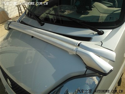

庐山真面目,当当当当!!!!银灰色原厂行李架!08年4月出厂的 。库存货,怪不得这种架子不好找。
打孔固定的,中间铝合金,两边黑色塑料撑脚,外加银灰装饰盖

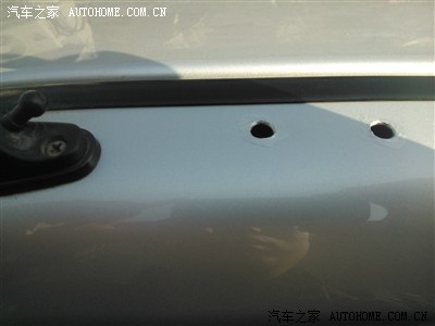

电钻打孔,孔内外由于露出了铁板,所以用手头的补漆笔涂了一下,防止生锈。原厂款的,孔必须打到流水沟外侧的梁上,这里是三角结构,这里车内部有预留拧螺丝的口。三角结构结实,能承重。千万别装在2个水沟内测,那里就个薄铁皮。

这下不怕进水了,呵呵,过了今天夏天,抽空看看是否漏水。上几张装上后的照片
装好后,趁703胶还没有固化,拽了几下行李架,敦实一下胶,让胶流进缝隙。一使劲,车也跟着晃,看来装在这里是可以派上用场的。不愧是原厂原装位的行李架。(当然,装饰性大于实用性,呵呵)。老老实实放1天,好好固化1下。
