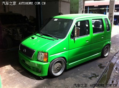

  首先借两辆兄弟家的猩也露露面
凌志头哈哈

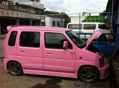

      和我一样1.0T的,但是他搞四排气,果然邪恶
这辆白星在搞前包
看起来还挺可爱的,不过。。。。。。不够我骚

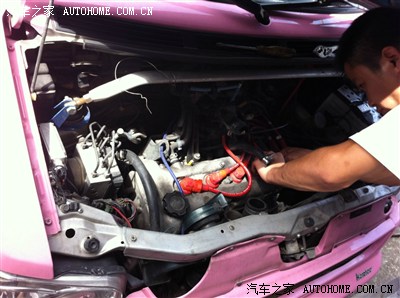

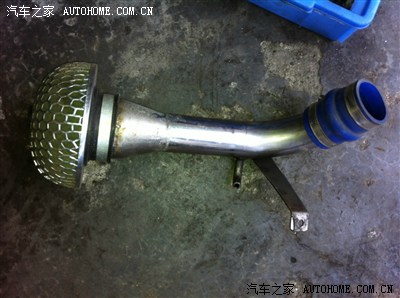

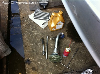

由于影响低扭,我决定把冬菇头卸下来,换回高流量风格,铁丝位置就是原来的冬菇头位置,没了嘻嘻。
清理节气门也由这里开始
在这呢。哈哈(有谁需要,转让哈哈)

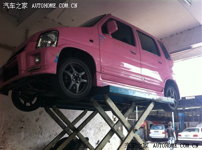

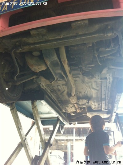

升车,准备卸油箱
师傅仔几下功夫把油箱拆下

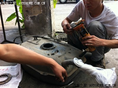

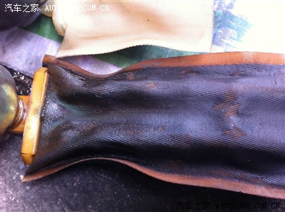

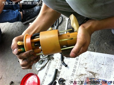

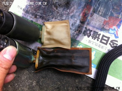

维修师傅拆出油泵
哇,,,油泵过滤网很黑很恐怖,黑色的全是油泥
再来一个新旧对比,够黑吧!其实干净那个也是买二手的嘻嘻,皇冠3.0的进口油泵,是电装(DENSO)出的

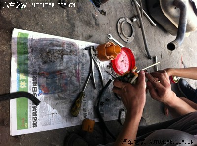

用清洁剂喷射油管出来的脏污,报纸上黑色的全是管子里面出来的,

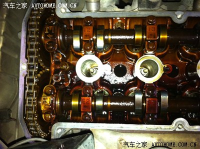

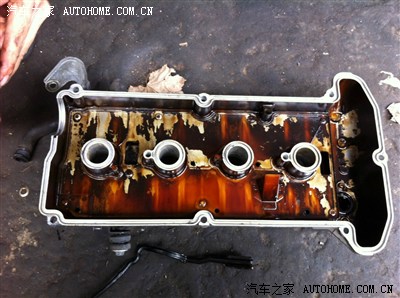

检查火嘴发现缸垫塑胶圈老化,顺便也换了
果然恐怖

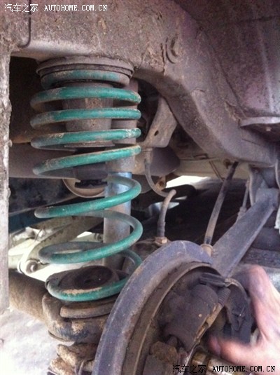

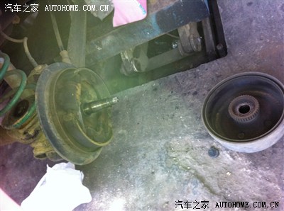

最后也把刹车做一下保养,因为手刹已经拉到打飞机了,(几乎竖起来鸟)
拆下,发现一边鼓刹出一条裂痕,换刹车泵,没有,老板说我这个带ABS的暂时没有,晕死

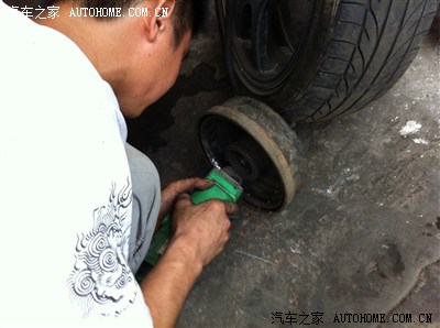

还好维修师傅技术高明用砂轮帮我 刨平,在此感谢

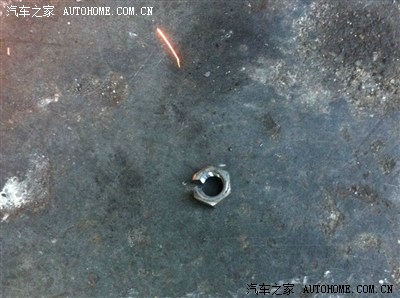

你看这枚螺丝的应用,你能感觉到这位师傅办法蛮多的哈哈,还有火花
结束装上
