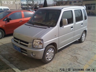

曾经发询问帖的图片
借用星友车车图片PS的,别介意啊,一样的星星,很好的角度。

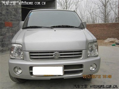

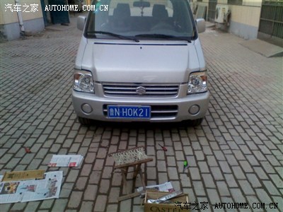

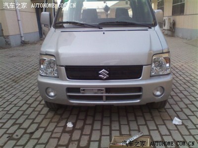

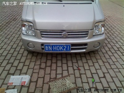

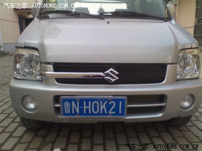

下面本帖的主角登场,1.0小银星
1.0被毁容前留影
简陋的工具已准备妥当

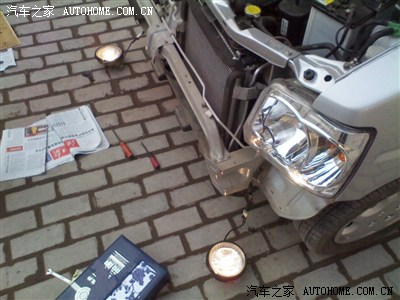

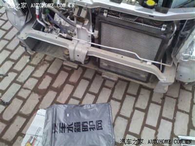

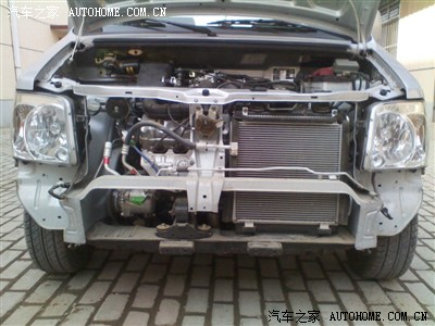

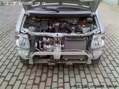

没有了保险杠的星星还怪恐怖滴
五脏六腑尽收眼底
保险杠拆装过程没拍照,满手是土。

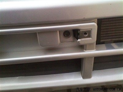

口述一下,轮窝下拆下2个10个螺丝,一个十字自拱丝,保险杠下面2个螺丝,中网上2个自拱丝和2个塑料卡子。全部都是裸露的,很好找。
等我把上述螺丝拆完后,发现保险杠还是拿不下来,费了九牛二虎之力把车牌上的一次性螺丝拆下后发现了端倪,车牌下还藏着一个关键螺丝在阻挡好事,拆下它后,保险杠轻松取下。

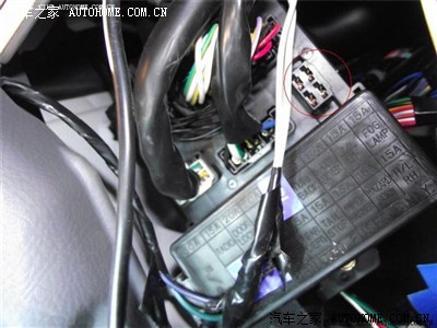

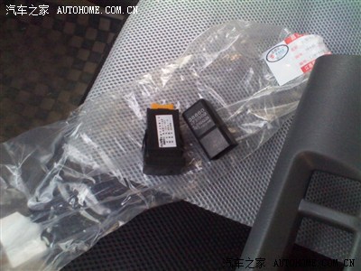

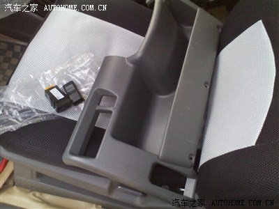

安装继电器和开关,网购的,据JS说是昌河原车配件。

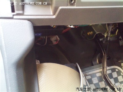

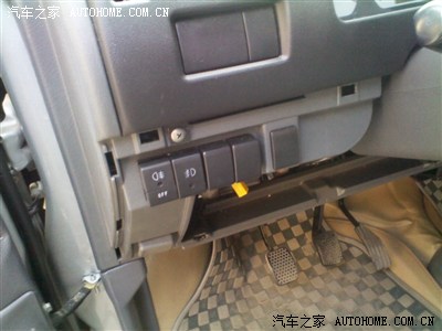

方向盘下置物盒,几个螺丝,轻松搞定
黄色的前雾灯自己跑出来了,它就是预留接前雾灯开关的

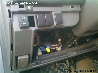

按上快关后,接上插头就完成

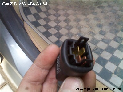

继电器做了个包皮翻转术,没有环切,保留了防水的胶裙,翻到这个位置刚好插入
这是原车预留的继电器插孔,不应该叫预留,应该叫阉割了原配的。
位置在中控台最左面的下边
全部按好,嘿,还真亮了

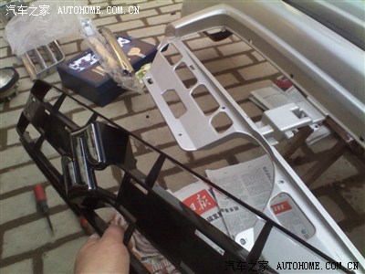

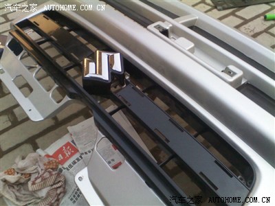

下面开始拆1.0的镀鉻中网,后面用几个螺丝固定的
这是网购的1.4黑中网
比量一下,尺寸刚刚好

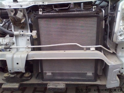

1.0星星水箱这里大家都感觉是设计缺陷吗,在路上如果前车甩起的石子足以摧毁水箱,网购了个水箱网,25元,不知道能不能挡住小碎石,反正能挡住蚊虫。
装上,谁也影响不到。

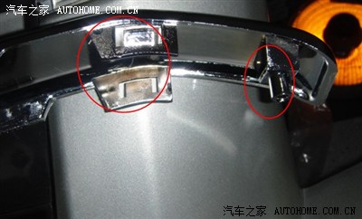

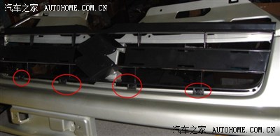

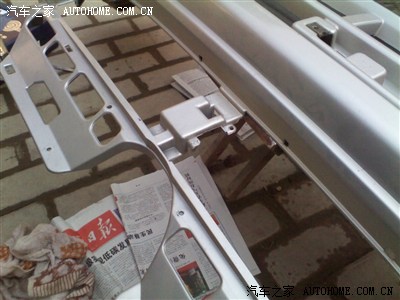

新中网需要处理一下,拒掉图上的这几个卡子才能顺利安装
1.4中网后的几个螺丝孔和1.0的保险杠正好对应

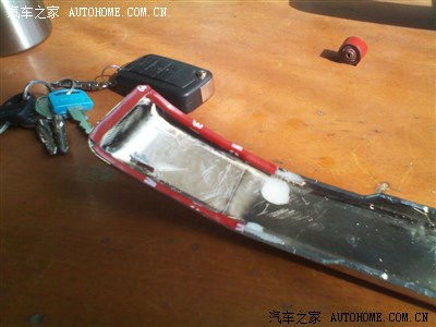

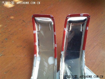

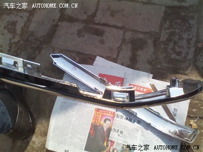

为了部破坏原保险杠,亮条也需要处理,拒掉卡子

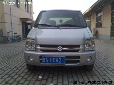

这是完成图
图片已删除
为了牢固,边上用3M双面胶粘合。
试安装,正好。

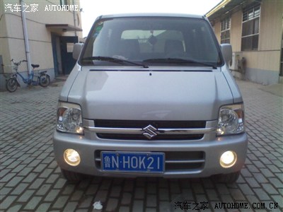

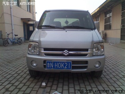

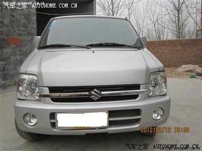

完成图,自我感觉不错,中间亮条是前脸亮点,不是刻意模仿1.4,而是特别喜欢这样的中网。
开雾灯秀一下,自己动手的,很有成就感,老一套,哈哈。
