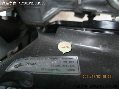

3、日本YDK的电子风扇 (上海YDK生产)

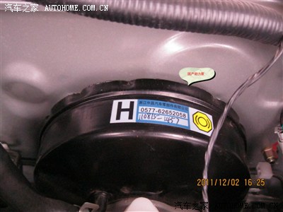

4、日本NABCO的刹车助力 (日本原装)

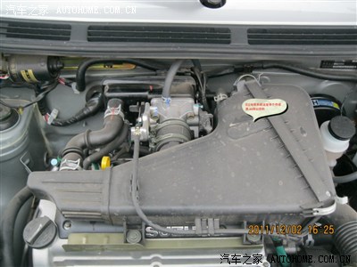

10、日本MIKUNI 米库尼的节气门(日本原装)

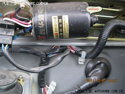

、雨刷电机以前是胜华波牌。现在有些已经不是。

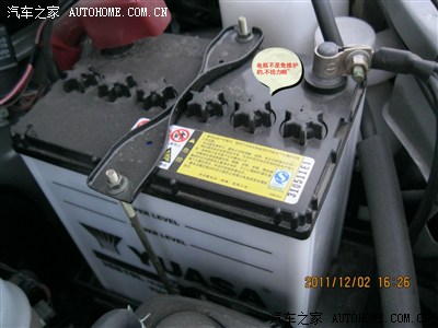

、电瓶以往是统一牌。(这个一般。。。。)

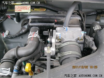

、星星的节气门,以往是用日本原装MIKUNI 米库尼(又叫三国),国产化后。没有了牌子。。。。。。呵呵。

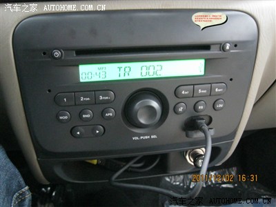

我的E+

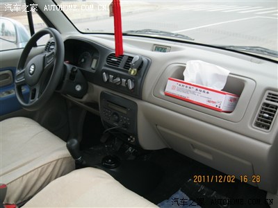

    我的CD是航盛的,还有一款是松下的,都是深圳产的,厂家弄两个版本知是何用意
  胜华波雨刷电机
