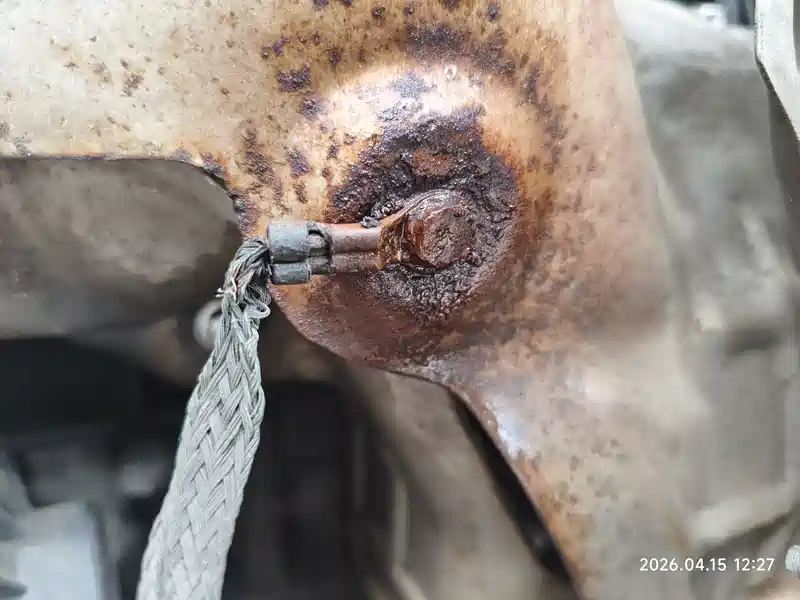

很早就发现排气歧管罩螺丝生锈严重,特别是那个固定接地/抑噪线的螺丝,更是锈得已经没有原来的六边形轮廓。在更换前非常担心拧断,只能先喷WD泡一晚上。
这个就是排气歧管上罩的一个螺丝,固定编织抑噪线,锈得已经没有轮廓了
反复敲打后,终于用9mm套筒拆下(原来螺母规格是10mm,生锈后尺寸缩水了)
就是这颗螺丝
