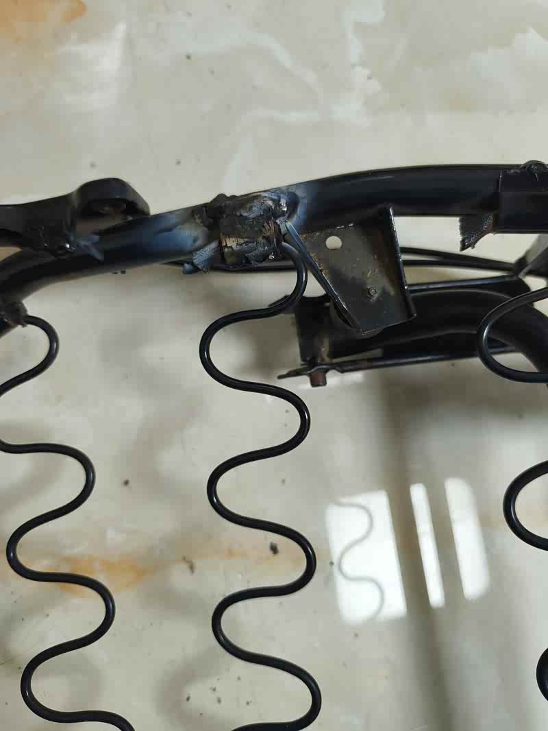

一开始先是北斗星左后座椅有塌陷,坐起来很别扭,从底部往上看是弹簧固定鼻子原厂没有焊接好断了,弹簧断了以后导致海绵没有支撑力,所以座椅海绵也就断了。

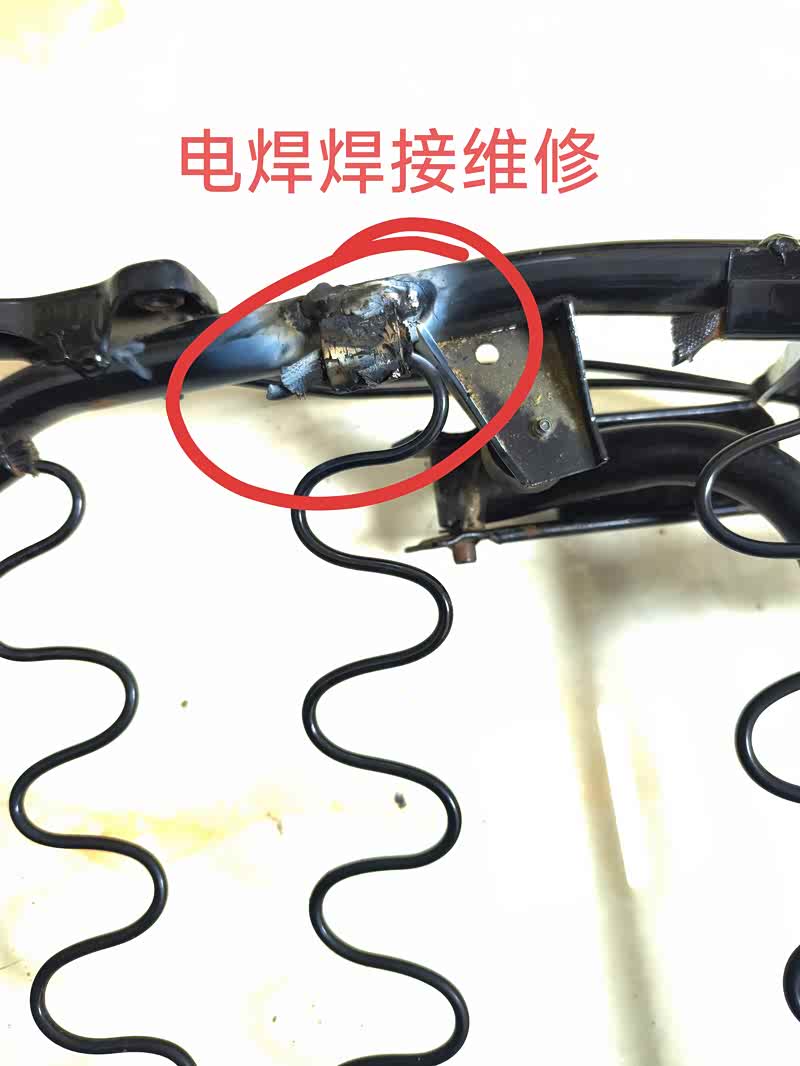

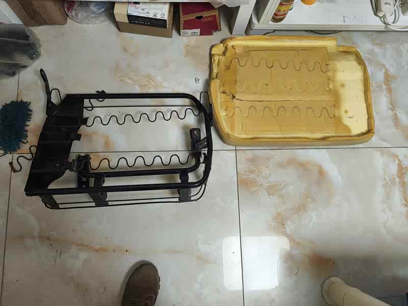

那就拆下来把鼻子焊接一下,普通电焊就可以,电流调小一点,反正焊接完了在里面也看不出来。

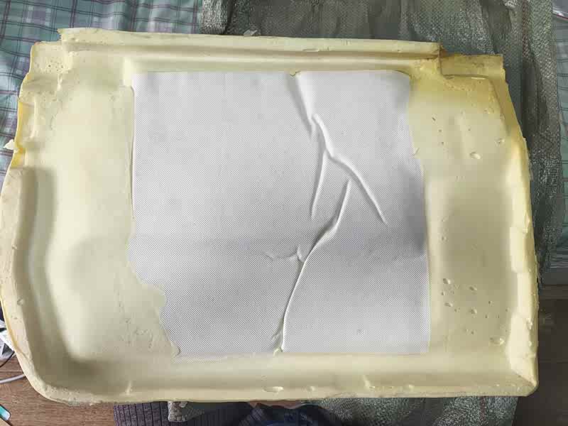

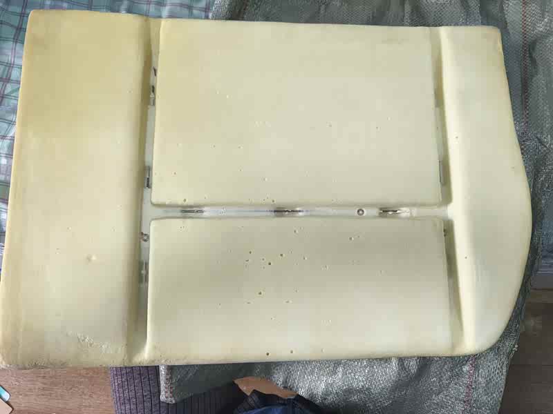

焊接好以后装海绵,前排海绵垫遍地都是,但后排的海绵垫没有副厂的,只能买原厂的。而且原厂的垫子不带弹簧,也没有绒布上面的龙骨固定环,所以拆下来的小圆环不能扔掉。

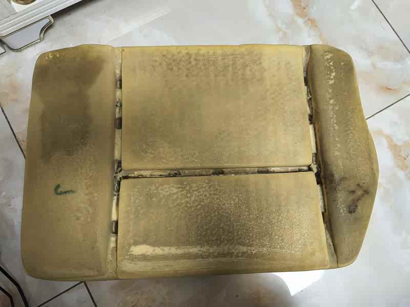

图上是新旧海绵对比,旧的底部裂了,新的可能改良了,底部有层布
