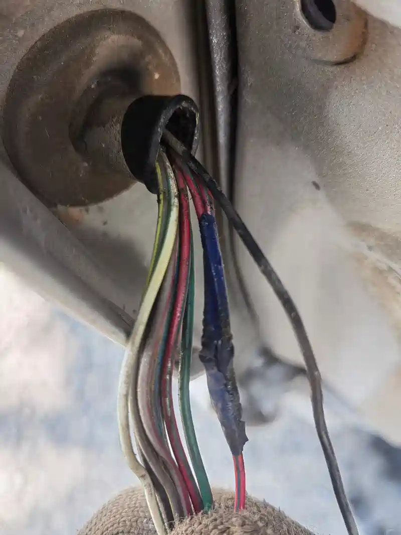

与后门不同,北斗星前门铰链线束没有那种波纹的橡胶防水护套。时间久了,原车的橡胶软护套已经裂开,准备安装波纹管护套。施工本身其实也不难,就是空间很小,我是拆了翼子板弄的。
1)右前门铰链线束护套
去掉原车橡胶护套后
装上波纹管护套,再用胶带缠绕
波纹管护套安装完成
这是原车铰链处线束卡子,是带偏置的,很难买到。
这是安装波纹管护套前,右前门比左前门状态好些。
