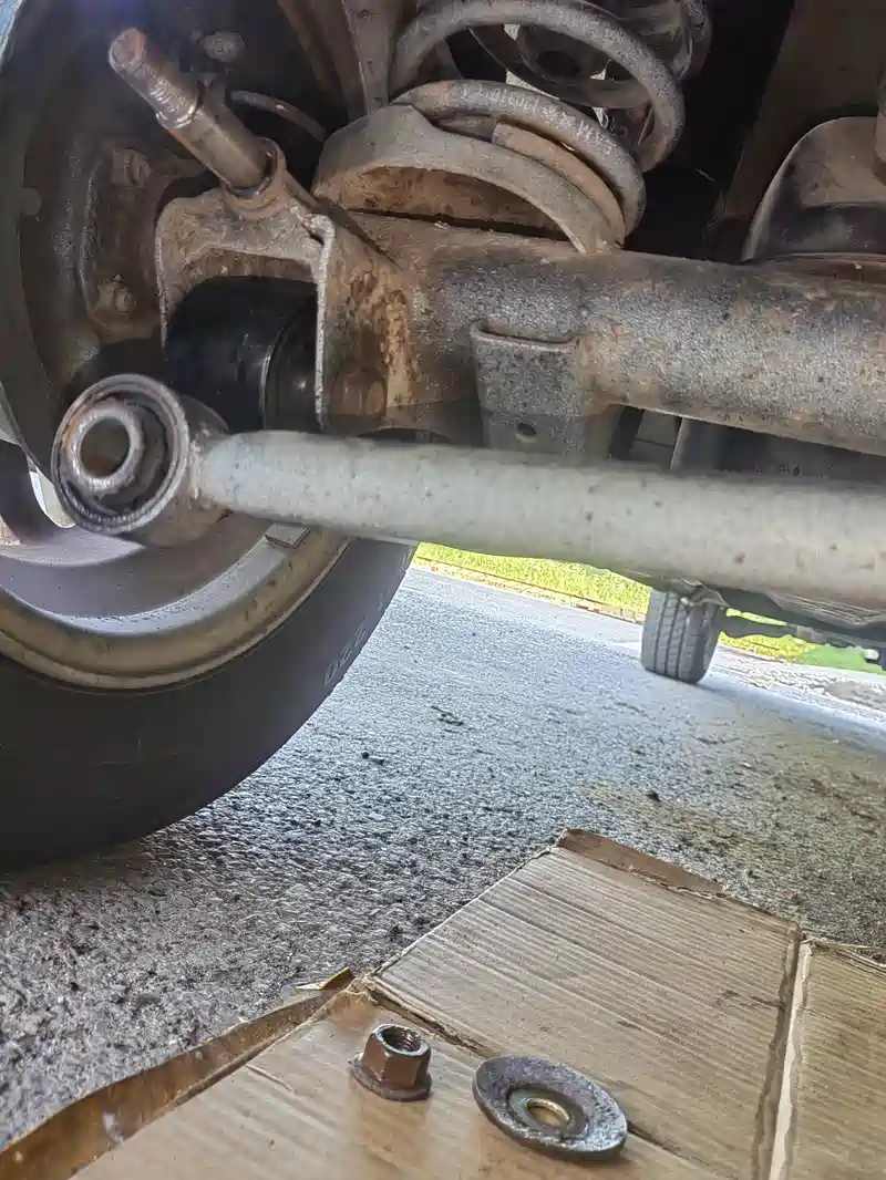

1)拆卸后平衡杆
首先用18mm套筒拆下左侧连接到后轴的衬套螺母,拆之前喷WD40,然后垫着套筒敲击生锈螺母40多下进行松动。
左侧胶套老化开裂较厉害
