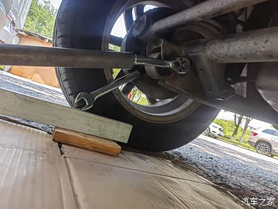

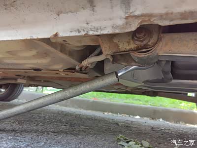

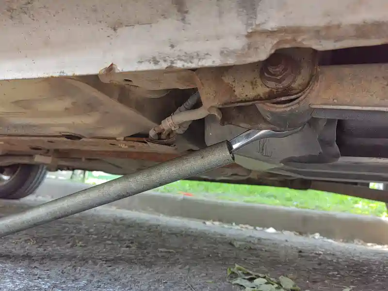

喷WD40,锤子敲打40多下,然后用17mm套筒和加力管松开一点后托臂前方螺栓。

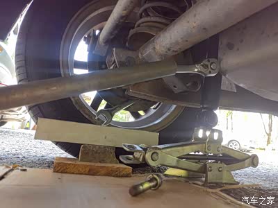

类似方法,17mm套筒和加力管松开后托臂后方螺栓,18mm扳手在另一侧锁住螺母防止跟转,2号千斤顶用于调整后托臂高度,给螺栓适当卸力(防止别死)。

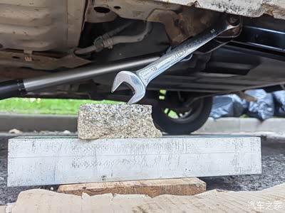

类似方法,17mm套筒和加力管松开后托臂中间螺栓。这里需要松开减震器上方螺栓,并拆掉减震器下方螺栓,否则会挡住后托臂中间螺栓。

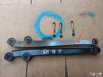

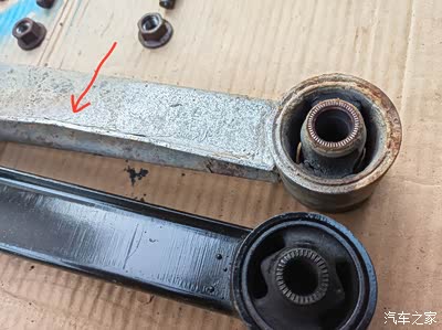

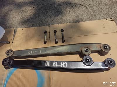

终于拆下,其中中间螺栓生锈比较严重。新旧后托臂对比:旧的是12年3月产(原车的),新的是19年10月产。

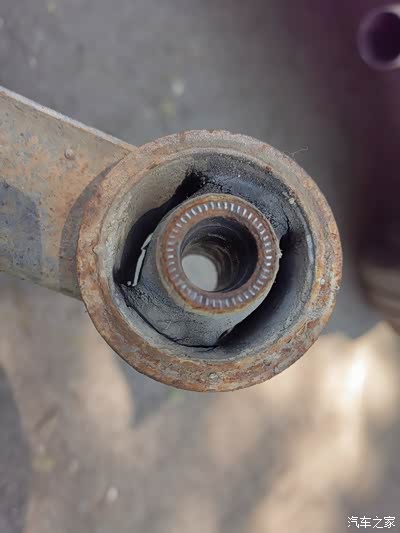

左后托臂前方胶套磨损最厉害,很可能因为前胶套不是实心的(为了吸收冲击),导致胶块容易撕裂。

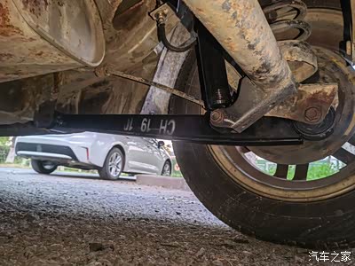

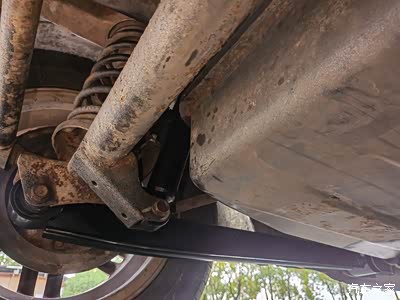

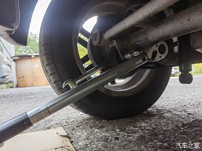

换上新的后托臂,然后在没有千斤顶汽车自重情况下,把后托臂后面两个螺栓打扭矩到80Nm,然后减震器上下螺栓扭矩58Nm。
在车身自重情况下,把后托臂前螺栓打扭矩到90Nm。
左后托臂更换完成。

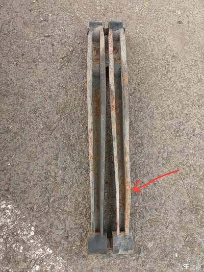

有了左后托臂更换经验,右后类似开展。拆下后对比发现:右后托臂的铁板有些变形,很可能之前被千斤顶误顶了。
右后托臂前方胶套磨损情况,新的后托臂前方胶套的设计比老款有些改善,增加了前后方向两个凸出(相当于更加“实心”一些),应该可以延长寿命。
再看一眼旧的后托臂,其中右后托臂的铁板有变形。
