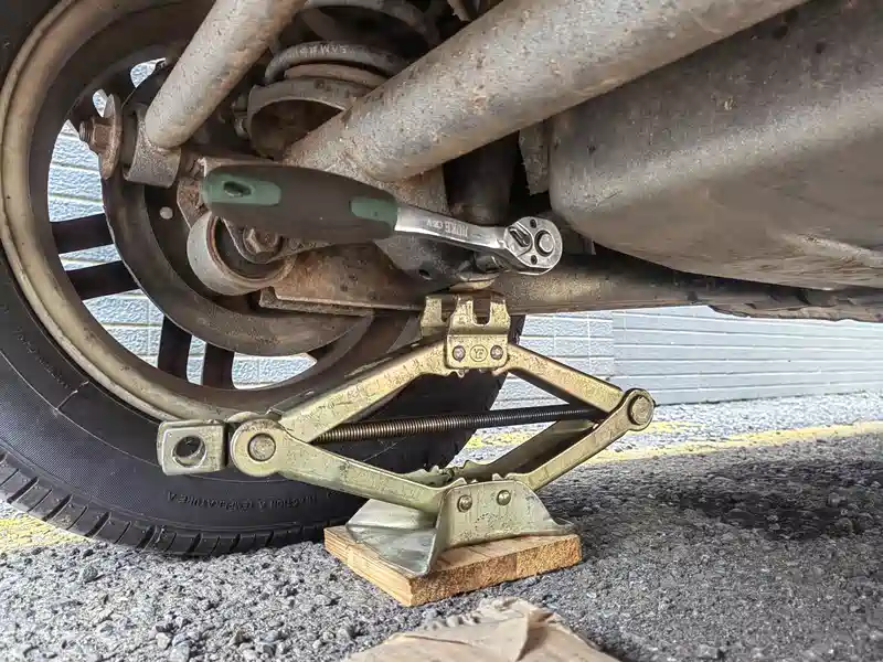

去年换后刹车油软管就发现后减震渗油,最近家人说小星上高速100码汇入主车道时候“发飘”,于是买了两个原厂万向减震(70/个),准备更换。主要工作是松开减震上下的两颗螺丝,困难是螺丝年久生锈很紧,而且减震上方螺母操作空间较小(很难发力)。
1)拆卸左后减震
首先拆下下方螺栓,喷WD40,用锤子敲打螺栓20多下,再用17mm套筒,结合加力管松开。千斤顶用来给减震卸力,避免别住螺栓。
接下来需要松开上方螺栓,由于左后车底存在油箱,操作空间很小,而且不容易发力。只能对外侧螺栓敲打20多下后,加力管松开。
左后减震拆下,缩短后不会自己回弹了,不过阻尼倒还是有一部分的。长螺杆固定减震上方,螺栓头部17mm螺母18mm,短螺栓固定减震下方,螺栓头部17mm(并带有防松的弹簧垫圈),螺母焊在后轴总成支架上。
