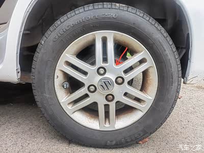

5年前小星买来时,右前轮就少了个轮毂中心盖,当时买了一个补上,卡着很紧。去年更换前轮刹车盘和片后发现,低速行驶时会有“叮铃叮铃”声,原以为是刹车片导向簧片的声音,后来发现是原车剩下三个未更换轮毂中心盖的松动声。于是干脆买了四个新的轮毂中心盖(5元/个)准备换上,免得轮毂中心盖松动的叮铃声掩盖了车身其他部位的故障异响。

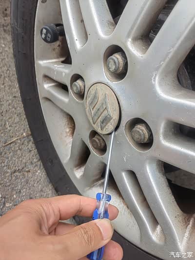

旧的轮毂中心盖很松了,都可以自由转动。用一字小螺丝刀撬开,这样可以不用拆轮毂。

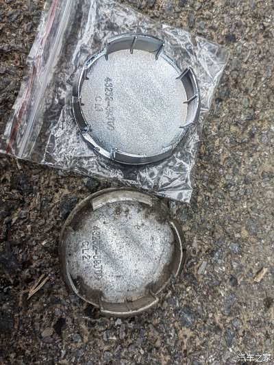

新旧对比,型号上看:旧的好像也是原厂的。

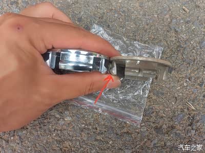

旧的轮毂中心盖卡子时间久了,都往内侧歪斜,导致松动。其中右前轮在5年前更换的轮毂中心盖卡子也有类似变形(未拍),不过依然没用松动。

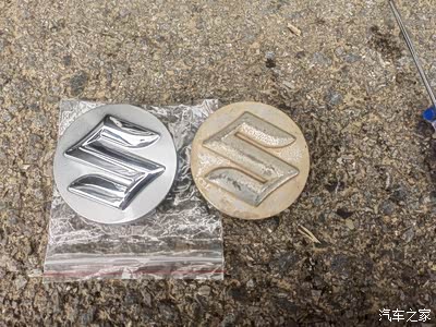

外侧新旧对比
