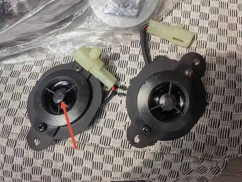

原车前门预留了高音喇叭插头,最近买了一对高音扬声器(24元),开始安装。
高音喇叭中一个有点小缺陷,测试也能响,问题不大。

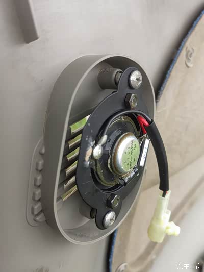

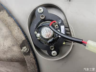

1)首先安装左前门高音喇叭
自攻螺丝拧入固定到门板,就是螺丝塑料底座有点发白想开裂,毕竟老车了。好在也不承重,应该问题不大。

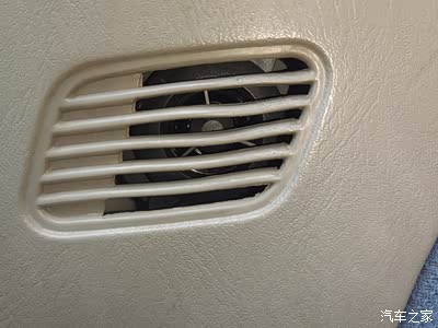

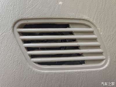

车内看过去,栅格里面终于有喇叭了。

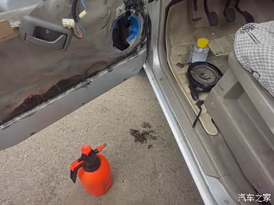

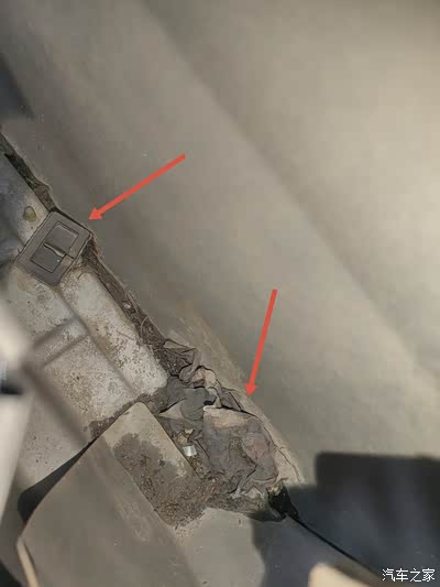

顺便检查左前门里面,好多烂纸团和泥沙,还有上次限位器丢失的胶块。
烂纸团清理干净。

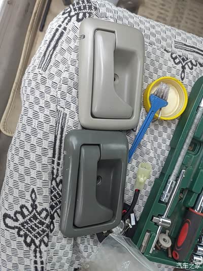

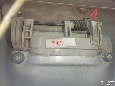

左前门把手弹簧也松了,不知道是那个塑料件寿命到了,还是天生不耐用。

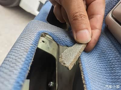

这是主驾侧车窗开关槽口断裂的一块,502粘上。
顺便更换左前门内侧门把,主要颜色不匹配,然后这个换下的深灰色把手也不是原厂好像(原厂应该有个小鹿的标记)。

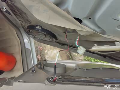

2)然后安装右前门高音喇叭
类似固定
右侧高音喇叭栅格有点扭曲变形,但影响不大。
原车预留高音喇叭插头,涂点硅脂插上。
