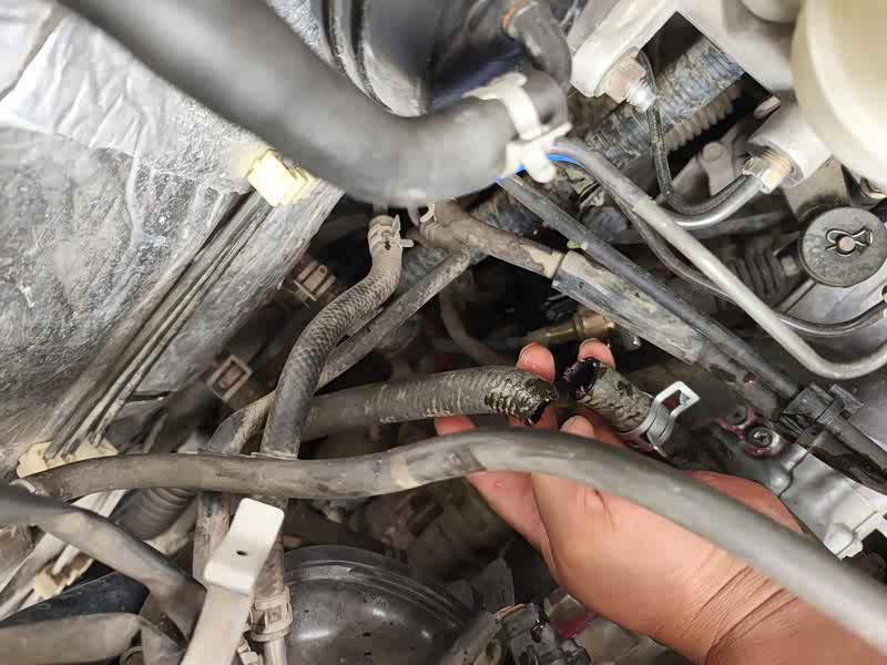

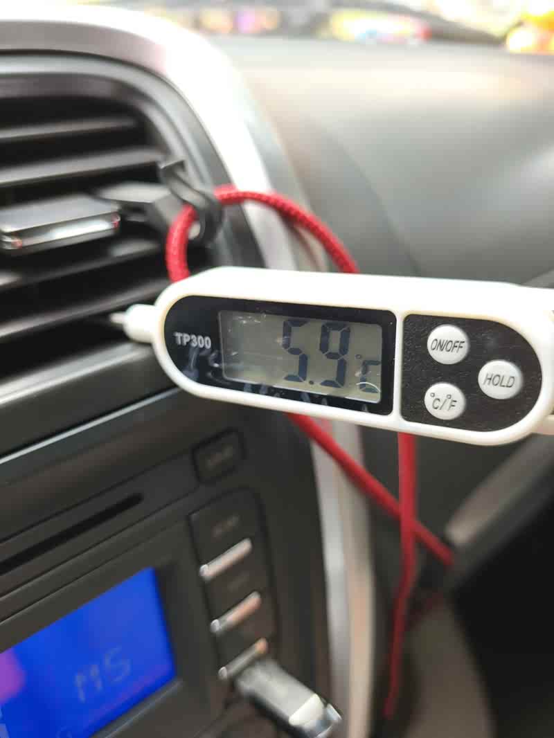

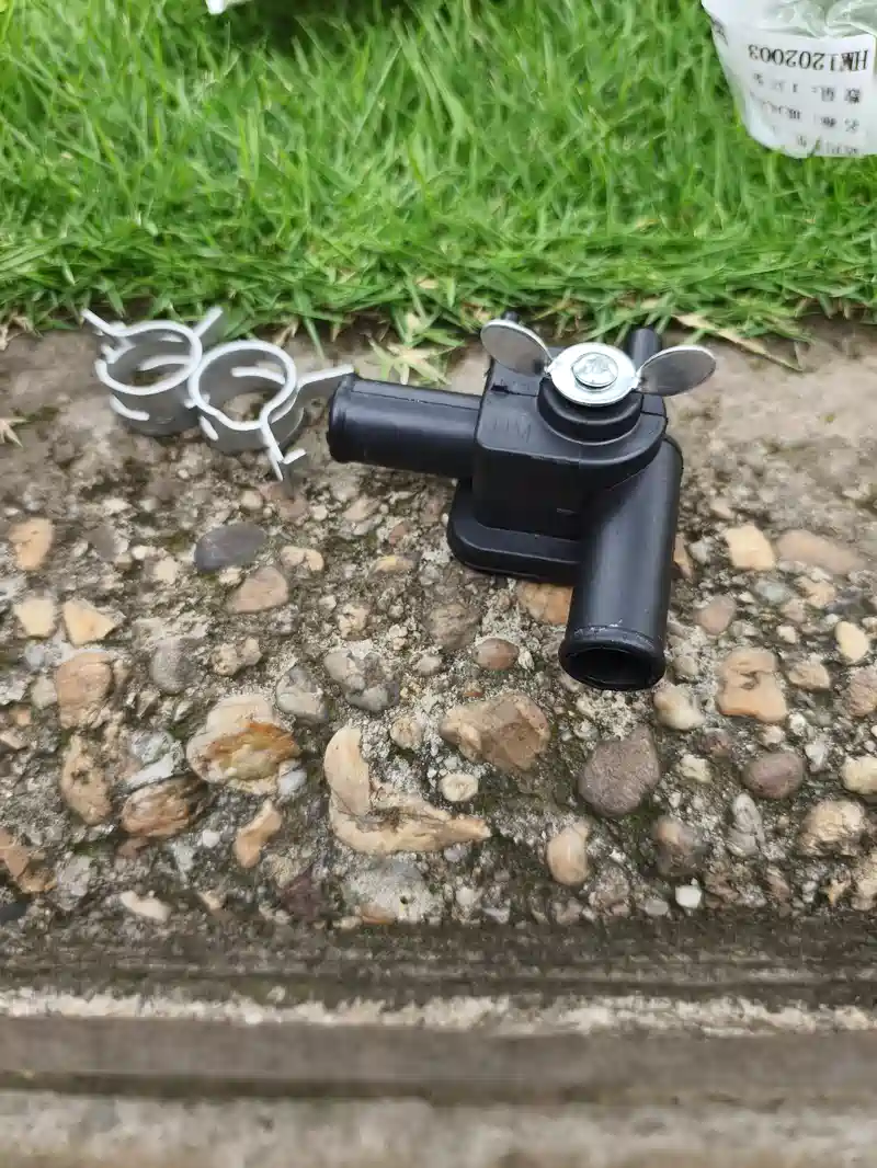

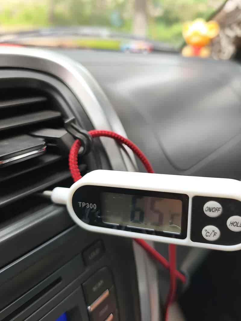

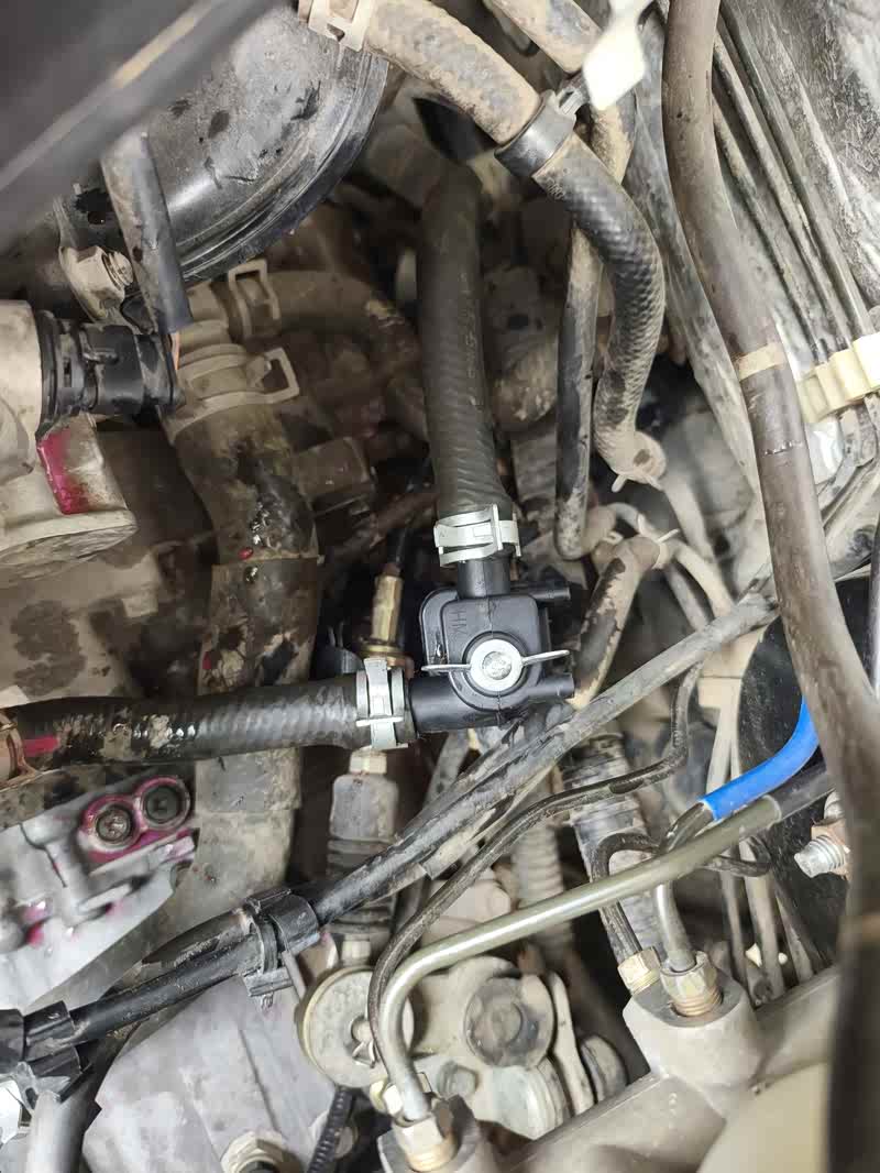

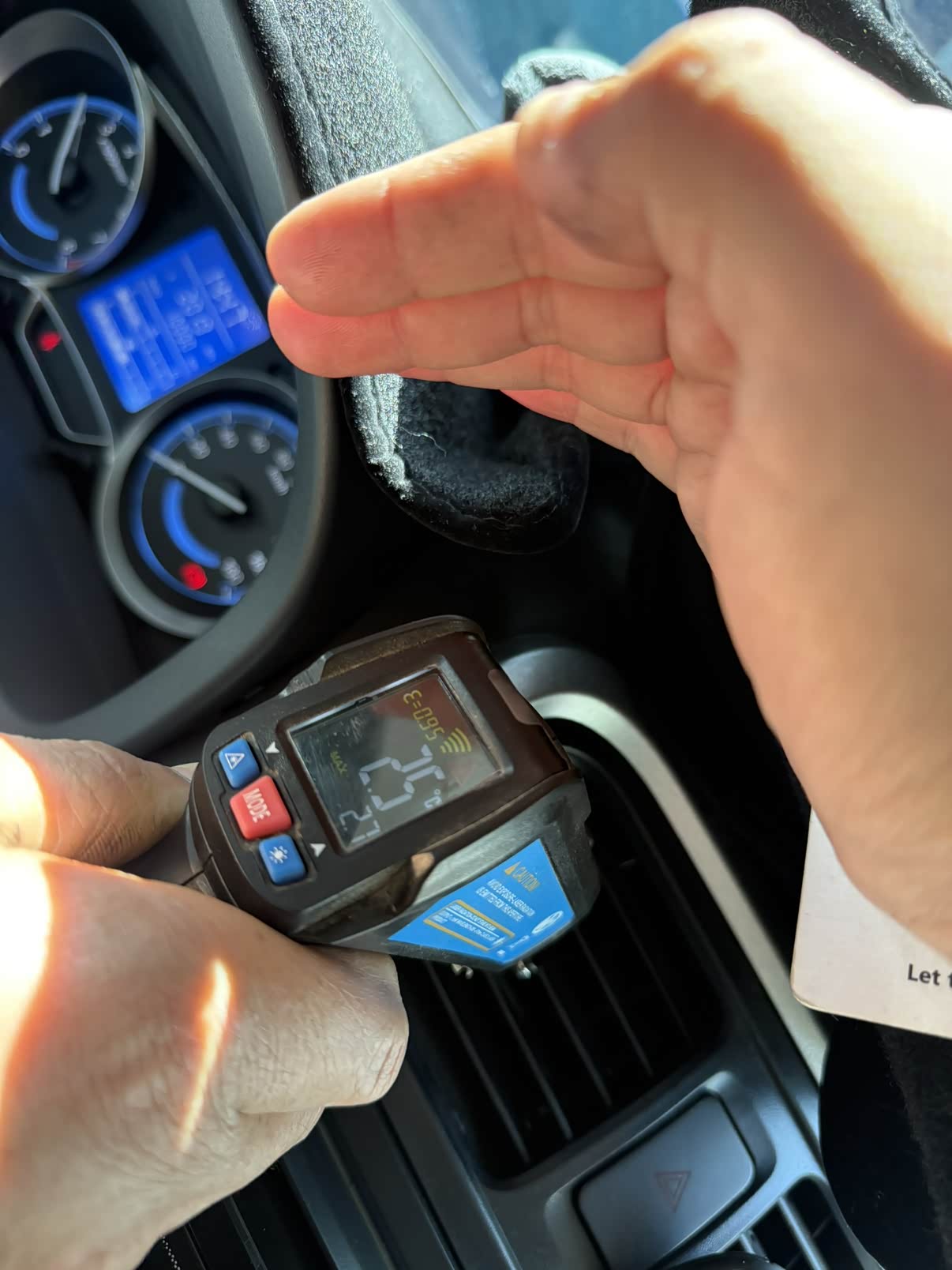

北斗星去年7万公里二手买回家!空调一直不凉,去年加了雪种还是在10-12度之间徘徊,这不前些天热,有去修理店拆下来空调散热器和水箱清洗,又换了干燥瓶雪种防冻油!空调依然还是10度左右,每天上网查询到底是什么问题,突然在网上看到星友说把暖风水管装一个阀门就能解决空调不凉的问题!说是最少可以底4-5度,我在网上买了一个五菱神车的暖风水箱阀门!才十几块钱,又买了两个弹簧卡扣!今天自己动手用剪刀把暖风水箱的进水管剪断了!直接套进去用卡扣卡好!用温度计测量了一下!空调温度马上就由原来的11度上下到现在的5-6左右,真的很神奇!

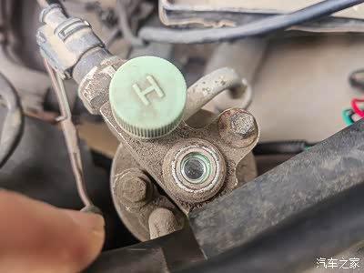

不错,回头我也装一个。12款小星空调不给力,而且可能还缺氟了(那个圆玻璃里面好像一直冒泡)。

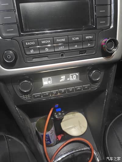

Polo
我给人家拆了一套黑色德尔福的冷凝器,怠速5度,跑起来4度。以前山西一客户换过加厚水箱,也能到4度,我那个联电北斗星就不行,最低只能到6-7度。
2025-05-27 21:25 来自河南 回复
只护你一世周全 关禁闭 已屏蔽
昌河北斗星
我的车怠速4度 跑起来2.5度冻人的很
2025-05-27 22:18 来自山东 回复
344601124 关禁闭 已屏蔽
Polo
空调不冷?这够冷不?

有量过暖气水管的内径是多少吗?我装纯铜的阀门!

原车的暖风水阀坏了吗?为什么要加这个手动阀门?

天热的时候测试一下,还有跑几个小时高速测试一下蒸发箱有没有结冰,如果都没有,空调就修好了。我以前也改过暖风水管上的阀门,,散热器换了加厚全铝的,空调感温探头加了电阻,空调基本是4-7度之间徘徊,天气最热的时候也是这个数据,就是车在太阳坝里晒几个小时后再启动车辆空调制冷慢,其他没有毛病

我以前的日立北斗星 空调很冷 怠速都冷 还没有加阀门 后来这个联电就不行了 断了暖水 怠速已经放弃了 蒸发箱也没日立的厚 主要还是机舱空间太小 有的车友前面加风扇辅助也会好很多 换电装11叶的风扇也会好些
甚至以前见过双层冷凝器焊接一起的 归根结底还是 空间太大 冷凝器太小 如果车头空间多些 整个进气都是冷凝器就厉害了

为什么我的加了过后跑起来最低还是11度度

    请问这跟暖水管具体在什么位置呢?我是13款的x5
